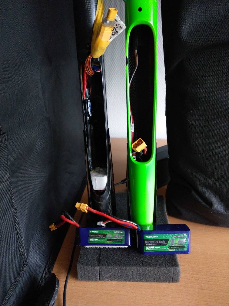

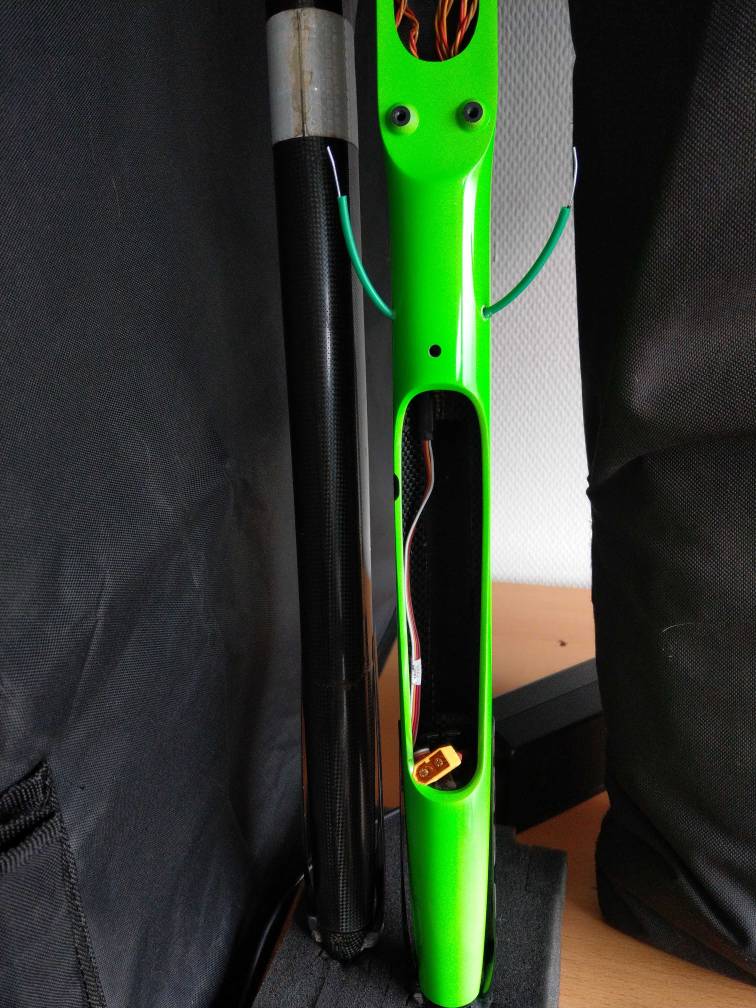

Had net contact met ene Bob uit de USA, ze hebben daar al een paar Edge's vliegen (zie rcgroups). Ik blijk de nieuwere 'regular' versie te hebben waarbij de romp 10 cm langer is en de vleugels wat sterker gemaakt zijn, gisteren redelijk gescheurd en zag weinig buiging van de vleugel. De lite versie van hem buigt wel flink met ballast zei hij maar is wel 200gram lichter.
