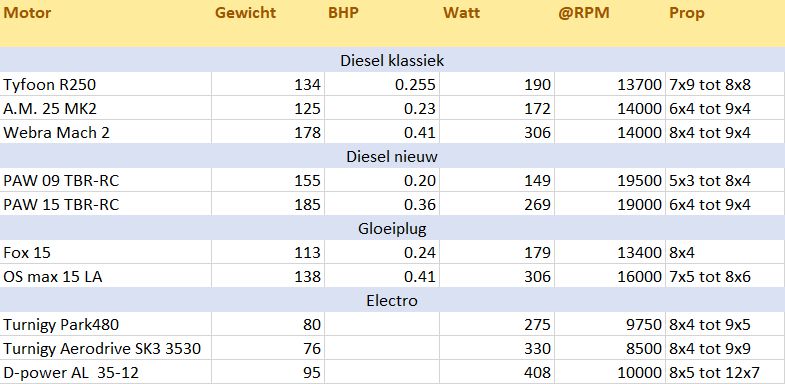

    Ik heb een paar motoropties bij elkaar gezet, een vergelijkbare electro zou ca 80g 1300 kv zijn :
    RPM is bij maximum vermogen, niet op kruissnelheid. Geen idee of dat zo te vergelijken is, als ik naar de propeller afmetingen kijk zou het er niet ver naast moeten zitten.

    Ik zou ERG voorzichtig zijn met zo'n lijst van vermogens. In de jaren '50, toen een aantal van de diesels in je tabel werden getest, was men het nog niet eens over meetmethodes van modelmotoren. Verschillende bronnen hanteerden dus verschillende methodes. Daarnaast kun je de meeste motoren in verschillende configuraties testen, en met meerdere mengsels van brandstof. Een ander punt is, met welke propeller een bepaalde prestatie is gemeten. Vele motoren geven het hoogste vermogen met een kleinere prop dan die je voor het vliegen zou gebruiken. Want torsie, niet in de tabel, is minstens even belangrijk als topvermogen, zo niet belangrijker. Als ik je lijst bekijk, zie ik dat de AM 25 veel minder scoort dan de Webra Mach 2, terwijl in de praktijk de AM een minstens zo goede reputatie heeft als de Webra. Het vermogenscijfer voor de PAW 15 TBR doet vermoeden dat dit is bereikt volgens de modernere meetmethoden. Want in de praktijk is deze moderne motor veel krachtiger dan de Webra Mach 2. In de jaren '70 van de vorige eeuw, toen de meetmethoden waren gestabiliseerd, gaven de beste snelle 2,5cc diesels (bijvoorbeeld de Oliver Tiger Mk IV en de Super Tigre G-20/15D) een topvermogen van pakweg 0,33 BHP. De Webra Mach 2 kwam daar niet aan, de AM 25 ook niet; de PAW 2,5 TBR zit daar boven. Hoe dan ook, we hebben het hier over een klassiek model, geen scheurijzer, dus wat je dan nodig hebt is een dociele motor die een 8x4 dan wel een 9x4 wil draaien, waarbij de torsie die de motor wil leveren belangrijker is dan het topvermogen. Dus, mocht je een Tyfoon hebben, gefeliciteerd en bouw hem in! Vindt iedereen leuk, dus je kunt de blits maken. Maar, dat kan ook met een Webra Mach 2 en een AM 25, dus waar hebben we het over...
    De 10x6 prop, die genoemd wordt, is geschikt voor een vroege diesel met een (erg!) lange slag, zoals een ED Competition Special van 2 cc uit 1947. Als je daar eentje van op de kop kunt tikken, dubbel gefeliciteerd, en ik kom zeker naar je vluchten kijken!

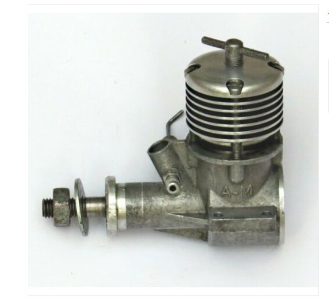

    Mijn ervaring met brandstofmotoren is nogal beperkt en uit de jaren 80, het lijstje was meer om enig idee te krijgen. Dat van die meetmethodes had ik ook al gelezen en bij electro motoren is het nog vager, maar je moet wat als je appels met peren wil vergelijken. Mijn eerste keuze was electro, maar ik heb intussen ook een AM 25 gescoord. Was maar 21 pond op E-bay, dus die gok durfde ik wel te nemen. Ziet er prima uit draait soepel rond met een stevige compressie, was nog nat van en rook ook nog naar de brandstof dus ik denk dat die het wel gaat doen. Een nieuwe PAW is voor mij ook nog een optie, ik heb een 27Mz Conrad vliegtuig gehad met alleen gas en richting en dat was een prima te vliegen combinatie, de nieuwprijzen vallen me mee en dan heb je ook nog een uitlaat. De Typhoon heb ik op E-Bay weg zien gaan voor 400 Pond plus, dat is mij in ieder geval een beetje te gek.
    Met een eventuele kit ben ik al bezig geweest met RTrider en RBC kits, ik heb geen ambitie om een winkeltje te beginnen, maar als TFA dat wil regelen is het mij prima.
