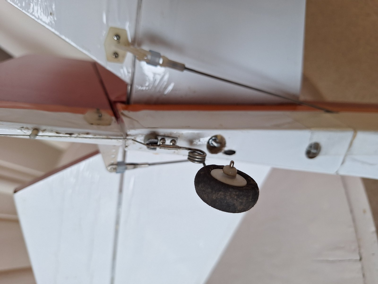

Beste mensen,
Na elke landing moet dit wieltje worden recht-gebogen. Het ziet er m.i. erg fragiel uit.
Het wieltje draait mee op rudder.
De kist is een Escapade die op 6 cellen wordt gevlogen.
Is er een oplossing voor dit probleem?
Groeten, Wil

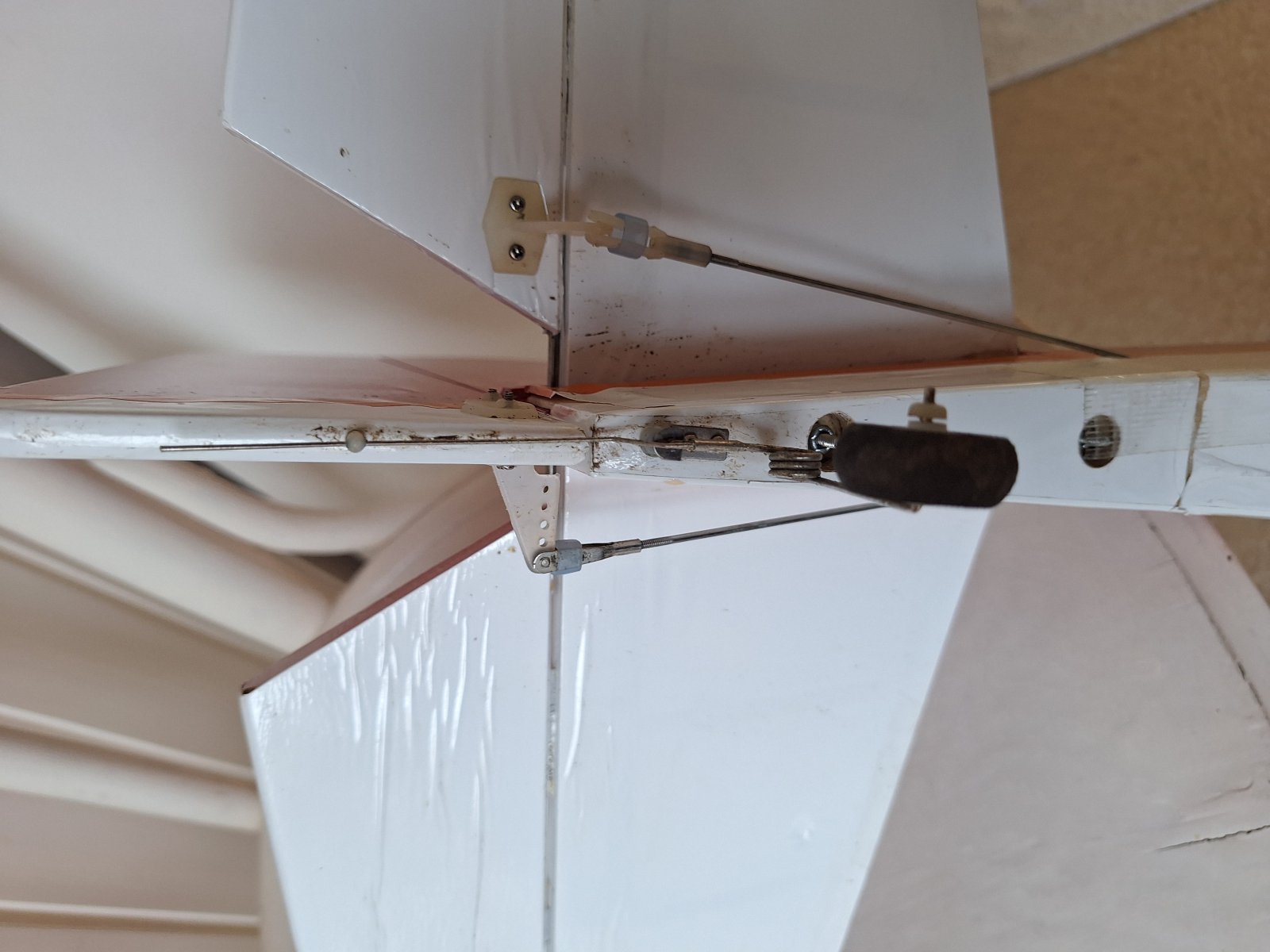

Dat achterwieltje geeft inderdaad nog wel eens een probleem, Ik heb dat als volgt opgelost;
full
full
Het gaat om een Great Planes Escapade 40. Alleen 6s dat is behoorlijk wild gemotoriseerd. 4S 3000 met een 12x6 gaat prima, 6s is gewoon erg zwaar.
@WillydeWoofer
Je wiel lijkt te zitten vóór het draaipunt van de besturing. Als dat klopt is het vragen om problemen, want dan is eea instabiel, klapt naar achteren bij een landing..
Kijk maar bij @blaauwen, daar zit het wiel achter het draaipunt, dan wordt het bij een landing hooguit recht getrokken.

Is alleen niet het originele staartwiel. Is iets dat ik nog had liggen. Gaat op deze manier al 12 jaar mee.
Dat wieltje zal altijd naar achter willen klappen, net als een zwenkwiel. Dit zal niet het originele ontwerp zijn vermoedelijk.
full
full
