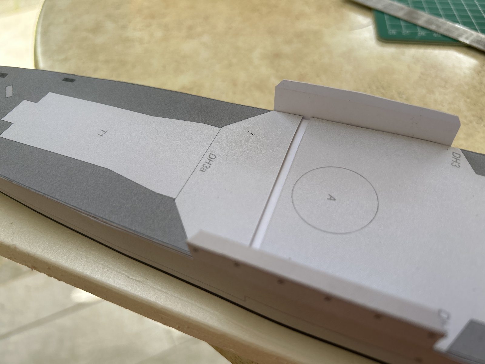

    Kleine paniek : het hek is tekort. Of toch iets te krap van de tekenaar, zoals ik met de gesuperde schepen merkte, of ik had de boeg meer naar achteren moeten leggen, maar dat lijkt me van niet.
    Ik snij dek C door, maar dat is geen oplossing. C moet wel uitkomen bij de zijwanden. Naar achter schuiven zal wel moeten. Anders wordt ook het hoofddek te lang voor de opbouw
    Herby63 en Pingu57 vinden dit leuk.
  15. erikborgers
    erikborgers Vriend van modelbouwforum.nl
    15 nov 2014
    3.383
    Zuid Holland
    Met een tussenstukje ter hoogte van de sloepen los ik het op. Merk op dat de dekhuizen hun goede lengtes hebben gehouden. Sowieso verwacht ik dat deze reparatie niet zichtbaar zal zijn onder en achter de sloepen

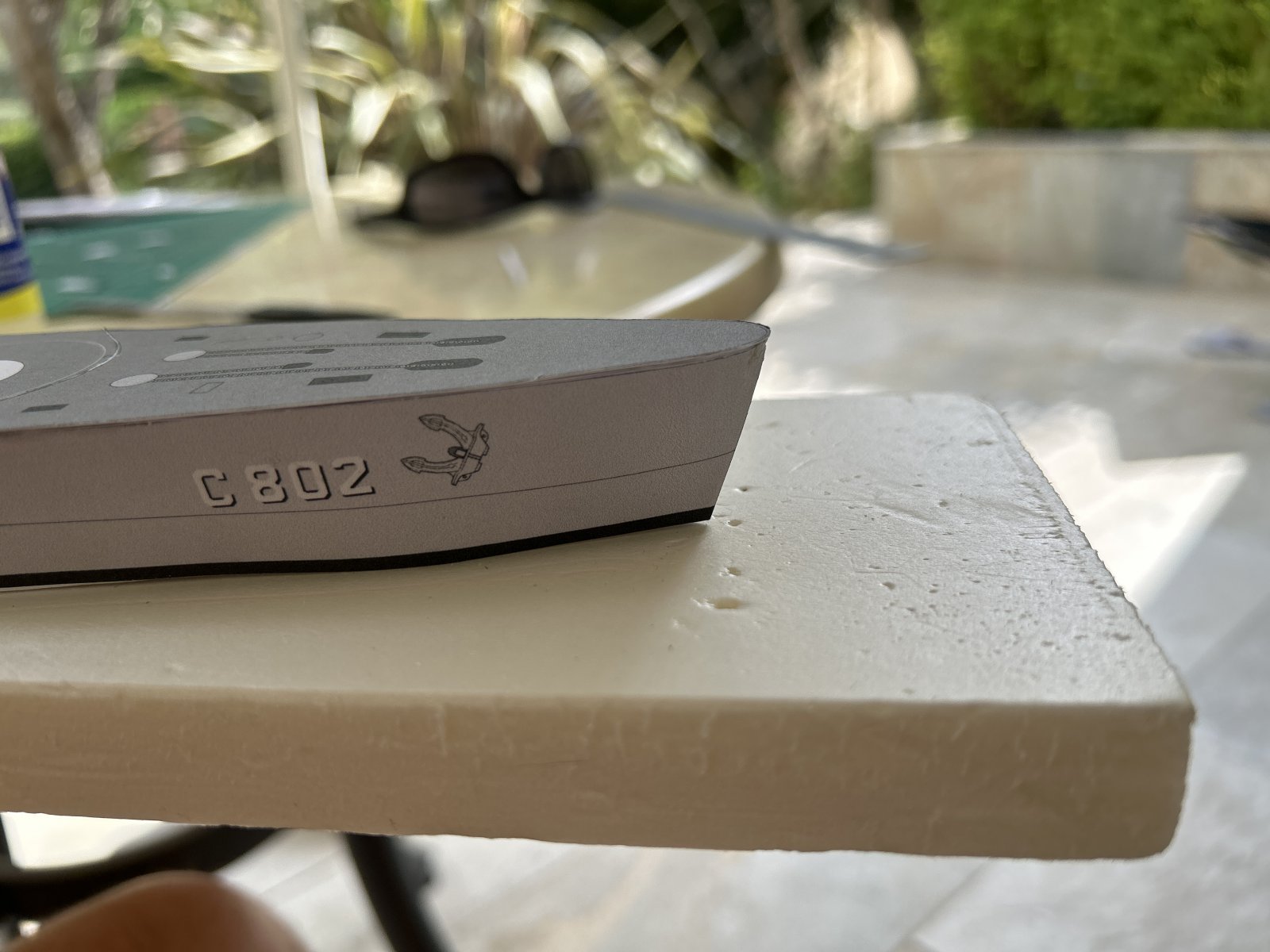

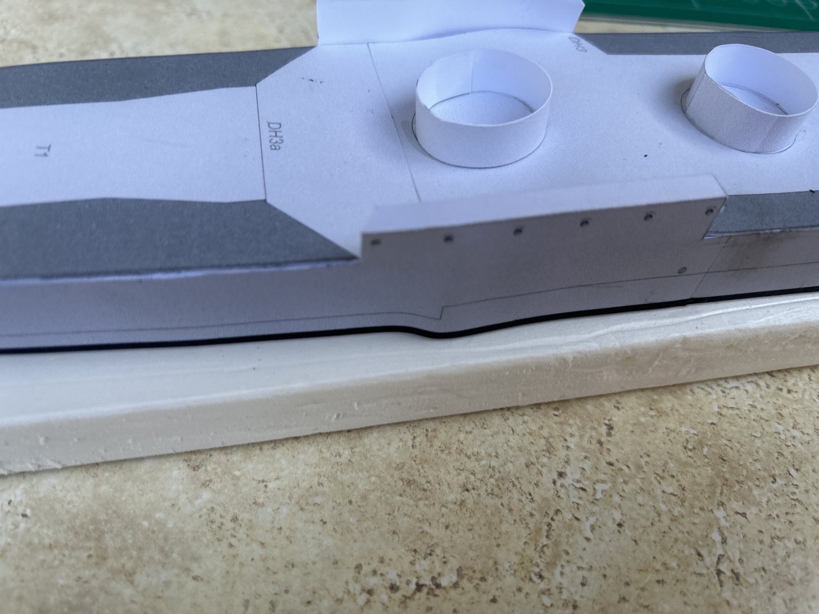

    Gisteren was mijn romp mooi strak en vlak. Vanochtend stond hij 2 mm hol en met rare bobbels. Spanten moeten toch echt van karton. De boot stond in onze airco kamer vannacht, bouwen is in 30 graden in een vochtig klimaat. De reden?
    Pingu57 vindt dit leuk.
  19. erikborgers
    15 nov 2014
    3.383
    Zuid Holland
    Tja, papierbouw … ik zei niet dat het makkelijk was. Benieuwd of dit weer wegtrekt
  20. erikborgers
    15 nov 2014
    3.383
    Zuid Holland
    image.jpg image.jpg image.jpg Schip losgehaald (lineaal eronderdoor) en wat ik zie is dat binnen en buitenhuid loslaten van elkaar. Binnen is strak. Misschien iets met vochtopname/uitzetten buitenhuid? Ik ga kijken of witte lijm iets fixt in de kieren.
