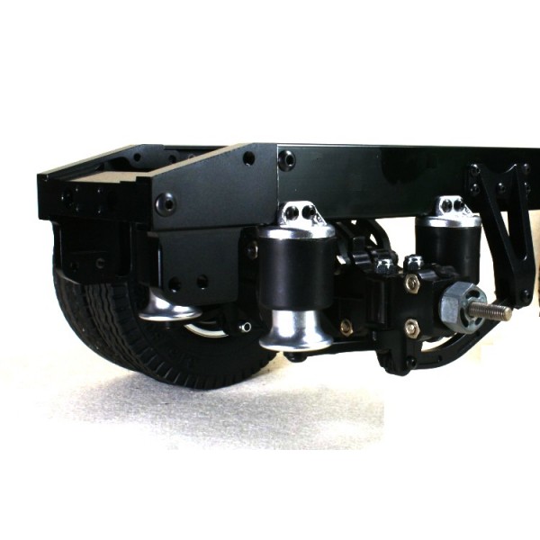

ik heb bij th me imitatie lucht vering besteld het ziet er buitengewoon uit enige ? wat ik nog heb is de voorloper luchtvering hoe de lucht bagel vast moeten maar verder werkt het wel mooi

Het is imitatie. De veren doen eigenlijk helemaal niets. De balgen moeten het gewicht dragen. Je kunt twee types bestellen: 5kg en 10kg.
De veren heb ik toegevoegd om toch nog een beetje extra te krijgen. De penveren drukken de balg bij een ongeladen truck net iets omhoog. Als de truck beladen wordt, zakt de balg in zijn steun en gaat de last dragen.

Ik denk dat je met een berekende gok een eind kunt komen:
Twee assen = 4 balgjes van 5kg = minimaal 20kg. (Laten we naar beneden afronden omdat asverdeling t.o.v. de schotel een rol kan spelen: 15kg)
Assen van de oplegger dragen minimaal de helft van het gewicht.
Zou je al een oplegger van totaal zo'n 30kg kunnen dragen.
in de veerbalg gaat spiraalveer,
de balg zelf is enkel maar optisch
in schokbreker zit ook enkel veertje
je zou de oliegevulde kunnen nemen
of die inderdaad van je rc auto die gevuld is en veer heeft
ik heb setje op mp staan trouwens zonder veren die in balg moeten

Dat is wel erg smal, maar ik heb ff gekeken bij www.rigidrc.com en die heeft een dubbel stel balgen voor de standaard Tamiya aandrijfas, dus 4 balgen voor 1 as.
Die ga ik van de week bestellen, en dan voor mijn liftas moet ik ff kijken wat ik daar mee moet, om daar balgen op te bevestigen.
En de stuuras heb ik me ook nog niet in verdiept, maar daar zal wel een passende set voor zijn, net als de aandrijfas.
Mvgr VOLNOR
heb voor as met balgen en achter tandemstel
er zitten geen veren bij de balgen,die moet je bij th modelbouw dan bestellen,zijn in div sterktes
