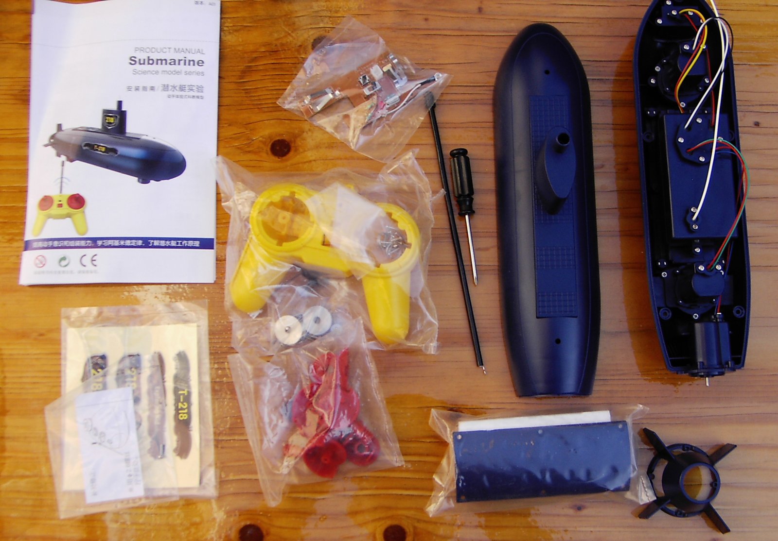

    Al sneupend op internet deze 'kit' tegen gekomen en 28-4 besteld:
    https://www.ebay.com/itm/6-Channels-Mini-RC-Submarine-Remote-Control-Under-Water-Boat-Ship-Kids-Gift-Toy/401450779135?_trkparms=aid=111001&algo=REC.SEED&ao=1&asc=20160908103841&meid=9a9ca3098efb4f8f953c0575a82b47a5&pid=100227&rk=3&rkt=11&sd=222939727967&itm=401450779135&_trksid=p2054502.c100227.m3827
    Vandaag binnengekomen en uitgepakt:
    Het is inderdaad een 'assemblage' kit, waarbij de onderschaal met de drie motoren, de ontvanger en de batterijhouder voor vier penlights al in de fabriek geassembleerd is:
    De zender moet je zelf in elkaar zetten, het is een eenvoudige 27 MHz AM exemplaar met drie schakelaars: vooruit en achteruit, links en rechts, plus eentje die de pomp bedient.
    Blijkbaar zorgt die voor negatief drijfvermogen door water in de romp te pompen, waardoor er gedoken kan worden, geen idee hoe goed dit gaat werken.
    Alles is goed verpakt en de uitgebreide assemblage handleiding is weliswaar in het Chinees, maar de plaatjes werken net zo goed.
    Vanmiddag de boel in elkaar geschroefd met de bijgeleverde Phillips schroevendraaier; alles past netjes en er is maar minimaal schuurwerk nodig om de flash te verwijderen.
    Er is zelfs een stukje schuim meegeleverd voor het drijfvermogen in de toren en twee vakjes ter hoogte van de stuurmotor.
    Onder aan de onderschaal worden twee gewichtjes vastgeschroefd
    Antenne draad door het schuim in de toren naar buiten gevoerd (1 cm).
    Batterijen erin (3 x AAA voor de zender) en getest, alle drie de motoren werken.
    Het lijkt een kit met een educatieve doelstelling (voor Chinees sprekende kinderen) en het geheel ziet er zeer verzorgd uit.
    Morgen een paar foto's van het geheel en als ik er toe kom, wat vaarfoto's.
    Als het vaargedrag ergens op lijkt, dan overweeg ik om de 27MHz elektronica te vervangen door 40 Mhz FM voor een groter bereik en, als het drijfvermogen het toestaat, regelaars voor de motoren.
    Groeten, Jan.

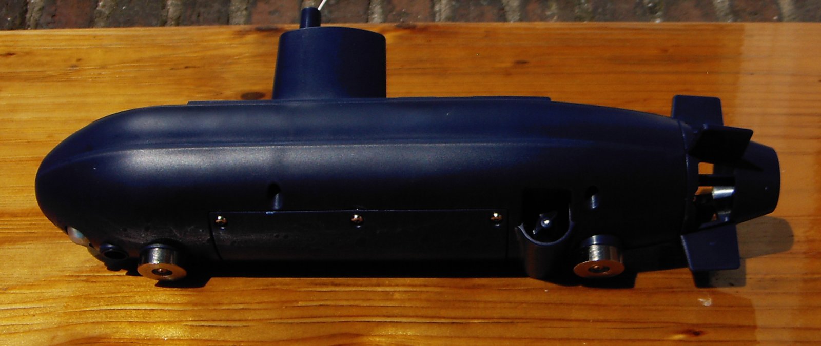

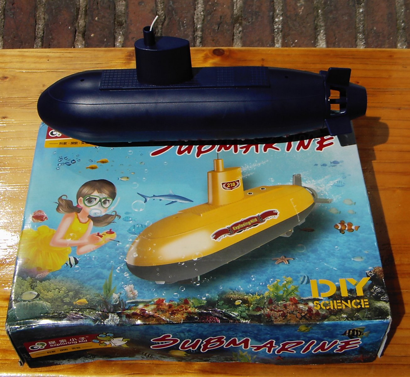

    Zoals beloofd wat meer foto's:

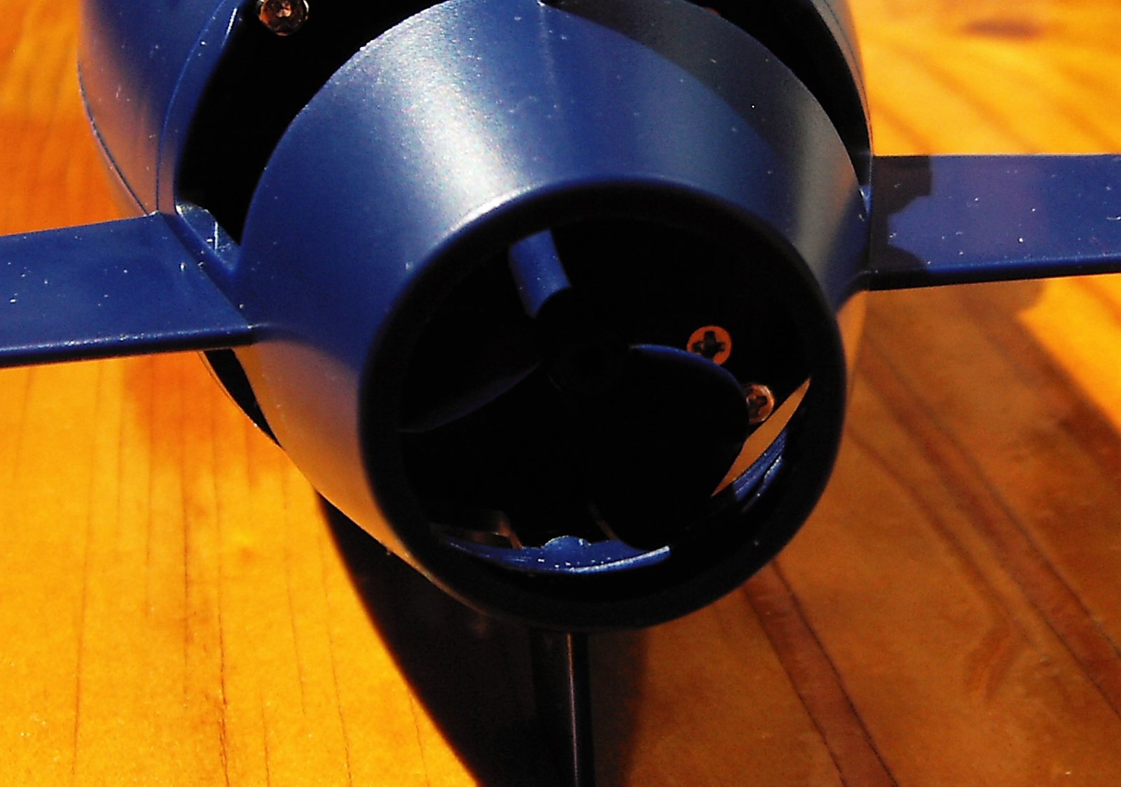

    Schroefas: de prop zit aan een plastic verlengstuk, dat op de motoras wordt geperst:
    Prop in tunnel:
    Onderaanzicht met de aangeschroefde gewichten:
    De neus met de schakelaar, de inlaatopening van de pomp en het batterijvak:
    Wat mij betreft had het geen blauw hoeven te zijn, dat lijkt me niet echt goed zichtbaar onder water, de sub is maar 305 mm lang.
    Gisteravond de boel in elkaar geschroefd en batterijen erin gedaan; de aandrijfmotor en de pomp zijn mooi stil, de besturing werkt met een haakse overbrenging, die is redelijk lawaaig buiten het water.
    Groeten, Jan.

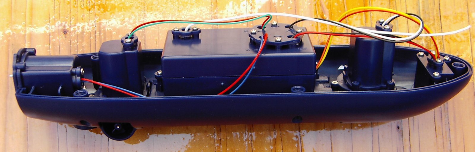

    We gaan voorzichtig verder; daar alles, behalve de elektronicabox, geschroefd is heb ik de hele handel gedemonteerd en de box opengezaagd (één printje met een drietal IC's en wat weerstanden).
    Het doel is om een nieuwe box te maken met daarin een 10A regelaar, een ontvanger en twee servo's.

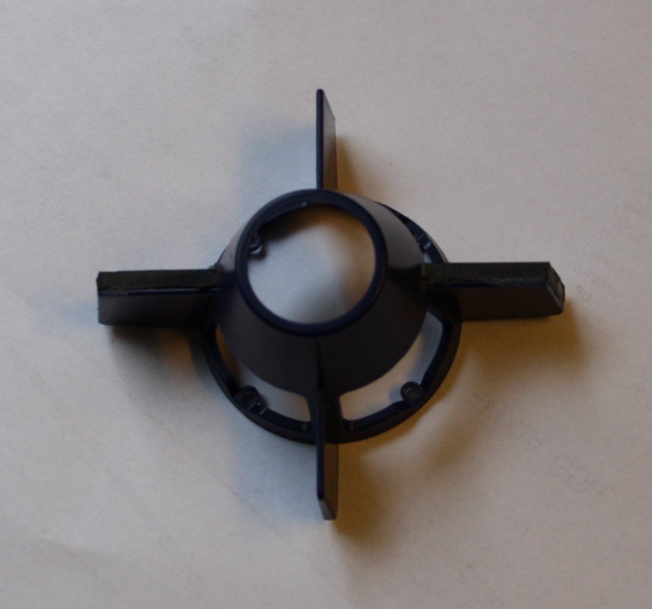

    Daar ik de onder- en bovenschaal zoveel mogelijk wil blijven gebruiken maak ik eerst een plaatje van 2 mm ABS pas op de bevestigingsgaten van de pomp en de hekschroef en pas dan de nieuwe spullen, als dit naar tevredenheid functioneert lijm ik de zijden er aan en komt er een deksel opgeschroefd.
    Daar de tunnel rond de schroef als laatste aan de romp geschroefd moet worden, wordt het waarschijnlijk een roertje (of buisroer) achter de tunnel, met de stuurstang onder de motor door naar binnen en een stelbusje op de arm aan het roer.
    Afhankelijk van hoeveel de vertikale finnen straks storen bij het sturen, laat ik ze in eerste instantie zitten, eraf kan altijd nog.
    Het aansturen van de duikroeren zou een heel gefriemel worden, daar de as hiervoor binnen de tunnel precies op de plaats van de schroefas zit.
    Ik ga in eerste instantie voor het gemak en zet er een setje duikroeren aan de voorzijde op, dat is eenvoudiger aan te sturen.
    Mocht dit niet (goed) werken dan kan ik altijd nog de achterste horizontale roeren beweegbaar maken.
    Het gewicht van de stuwmotor, pomp en elektronicabox zit rond de 100 gram, ik heb dus relatief weinig gewicht om mee te werken, daarvoor compenseer ik door de nieuwe box iets groter te maken, waardoor ik meer opdrijvend vermogen heb.
    Foto's volgen zodra er iets te zien valt.

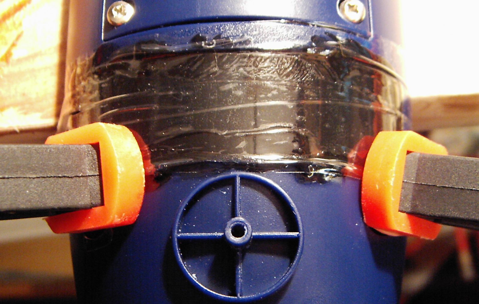

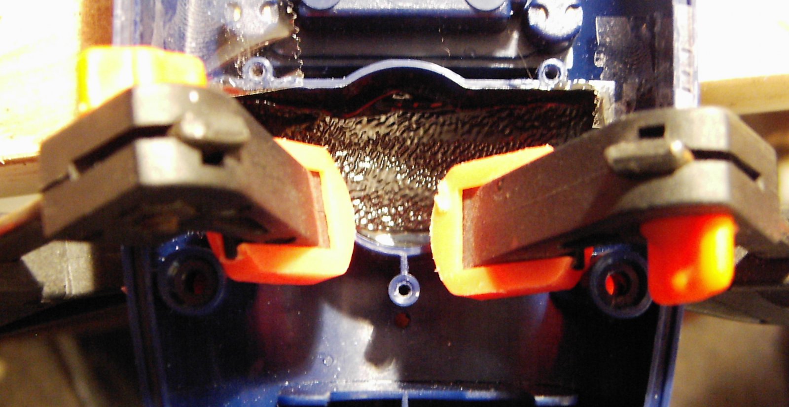

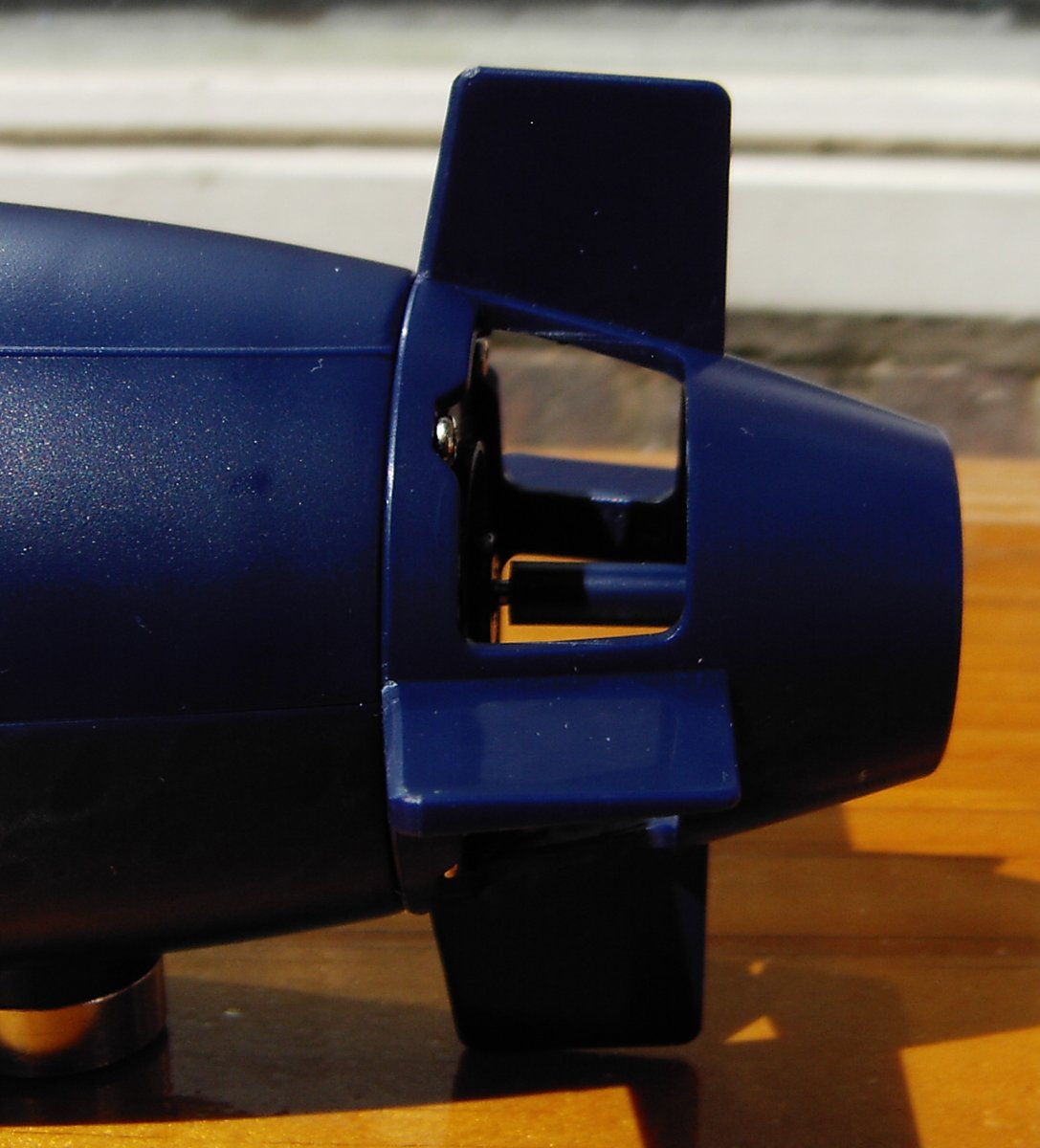

    Vandaag een begin gemaakt met het plaatje dat de bodem van de nieuwe elektronicabox moet worden (hopelijk ook een WTC), maar voor ik die aan de achterzijde van een bevestigingspunt kon voorzien, moest eerst de hekschroeftunnel verwijderd en gedicht worden:
    Na het wegdremelen van de overstekende delen, een stuk ABS plaat warmgestookt over een stuk buis met dezelfde diameter als de sub (Ø 70 mm) en pas gemaakt.
    Gefixeerd met een paar druppen MEK (dat ook het plastic van de romp oplost) en na het verdampen van het oplosmiddel een laagje aangebracht van ABS opgelost in MEK.
    Tape er over zorgt ervoor dat er later minder te schuren/vijlen valt met een paar klemmen voor het geval de ronding in het ABS een geheugen heeft en terug wil naar z'n vlakke uitgangspositie terwijl het oplosmiddel nog niet verdampt is:
    Morgen/volgende week verder.
    Groeten, Jan.
