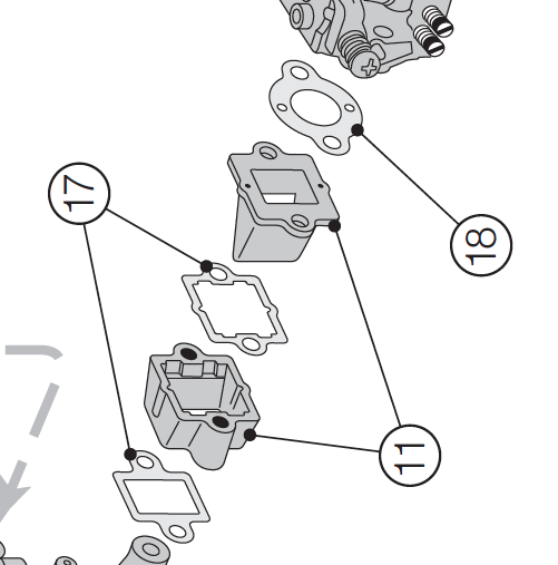

  13. e.rukkers
    e.rukkers
    24 mrt 2005
    1.263
    wichmond
    [​IMG] [​IMG]
    als van pakking ( nummer 17,11,achttien) beide gaatjes maar open zijn is het goed

    dle motoren werken met een slangetje tussen carter en membraamkamer (nou durf ik dit niet helemaakl zeker te zeggen voor de dle 30)en kunnen dus de carburateurs luk raak gemonteerd worden .

    Je kunt de carburateur omdraaien op het membraamhuis, of het hele membraamhuis (met de carburateur er bij) op de cilinder.
    Dat laatste heb ik gedaan.
    Maar volgens mij maakt het niks uit als je de carburateur omdraait op het membraamhuis, in die pakking zitten volgens mij twee gaatjes als ik zo kijk.
    Hij zit nu zoals ze uit de fabriek komen, ik kan ineens mijn chokestangetje door een handig geleidertje steken. Als hij andersom zit gaat dat niet.
    En Serge, je bedoelt denk ik juist "zonder slangetje". Ook bij een DLE30 zit er geen slangetje, het vacuum komt door die twee gaatjes in het membraamhuis (zie plaatje bij 11 en 18).

    Ik bedoelde echt met .dle motoren hebben ook slangetjes tussen pompmemraamhuis en carter .
    dle 30 wist ik niet zeker . maar hier kun je dus wat erik laat zien de carburateur gewoon 180 graden omdraaien .(net tegelijk geplaatst ,waardoor ik zijn opmerking niet gezien heb )
