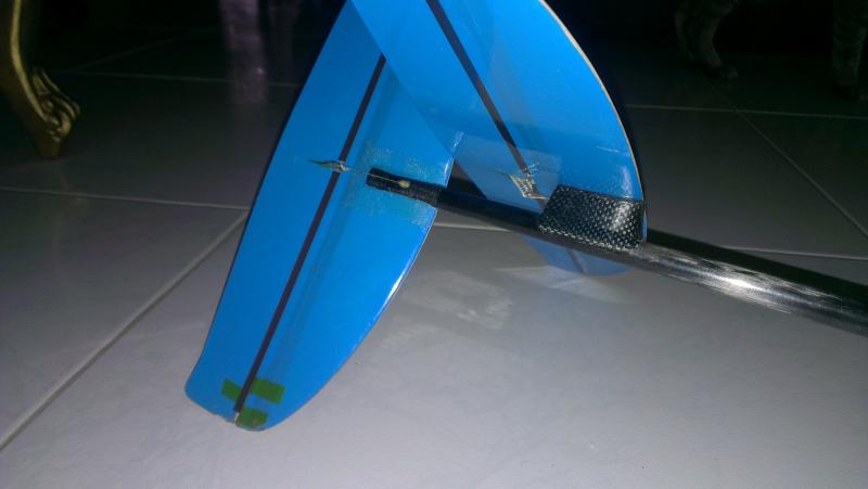

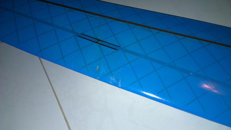

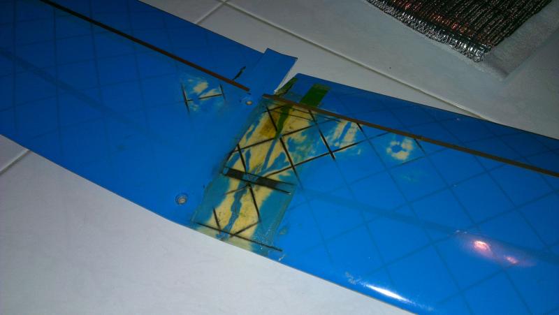

de laaste reparatie aan de vleugel is nog een beetje ruw, denk dat ik dit nog een beetje bij ga schuren. waar de stuurstangen voor de rolroeren de romp uitkomen wil ik nog een beetje opvullen/flow stukjes al is dat nog niet echt noodzaak.

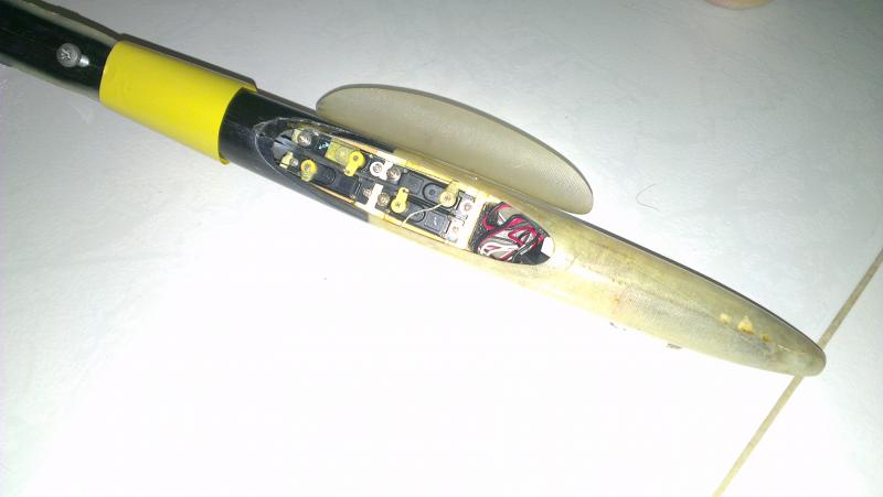

gewicht ligt nu op 135 gram voor de vleugel, en de romp op 114 inclusief servo's en bec
daar komt nog een ontvangertje en 2s lipo bij of een ander accu type zodat de bec eruit kan.
zat te denken aan een spektrum ar400 ontvanger, iemand hier ervaring mee? of zijn er andere/betere ontvangers van spektrum? de neus is van glas en zou dus 2.4 vriendelijk moeten zijn, maar wil toch de antenne naar buiten brengen.

Bij de ar400 staan de stekkertjes onder een hoek, ik gebruik de ar6255 daar staan ze in het verlengde! Als het past is het prima denk ik maar het zou wel eens lastig kunnen worden
idd, ik heb ook een ar400 en die werkt voor dit prima...al zitten idd de stekkers onder een hoek. ziet er verder goed uit, beetje mooi maken dat lijmstuk , beetje blauw erop en zwiepen met dat ding ! voor 145 euro ziet het eruit als een koopje!
check ook ff de vleugels en staartjes op delaminatie, tis simpel gefixed
Korrel 1000 en dan met brasso en een doekje even poetsen tot het glimt. Daarna blauw er overheen spuiten en even met autopolijst netjes maken. Is je kist weer als nieuw!
