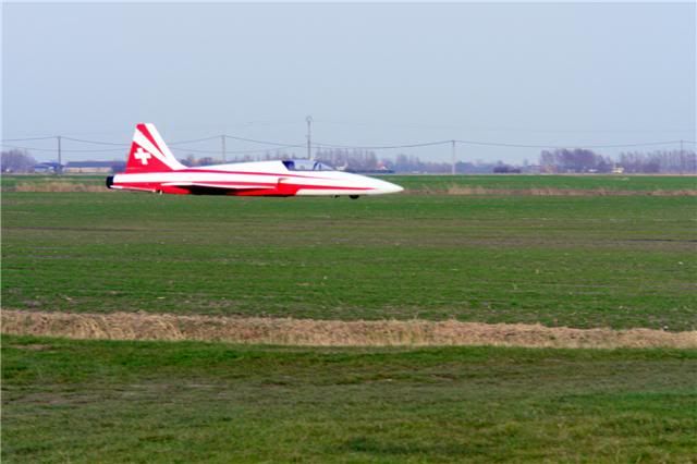

Vandaag is het pakje aangekomen.
Ik was van plan vanavonond bij de clubavond een rondje te vliegen met de F16.

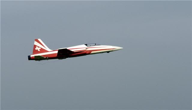

De F16 heeft 3 keer gevlogen, de eerste keer door een ander clublid met wat meer ervaring, en de andere keren heb ik 'm zelf gevlogen.
Hij vliegt top, veel kracht, goeie wendbaarheid, en lekker rustig bij het landen.
De zender accu is ook prima.
