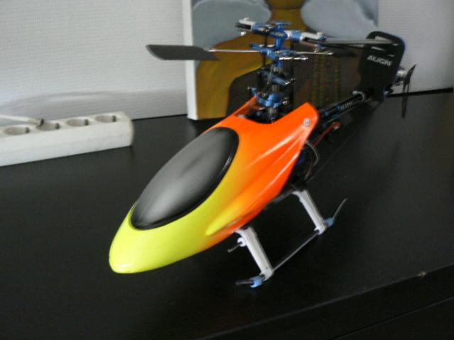

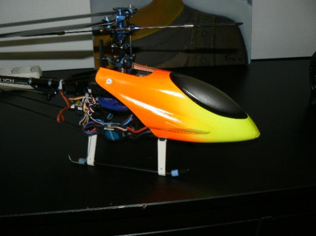

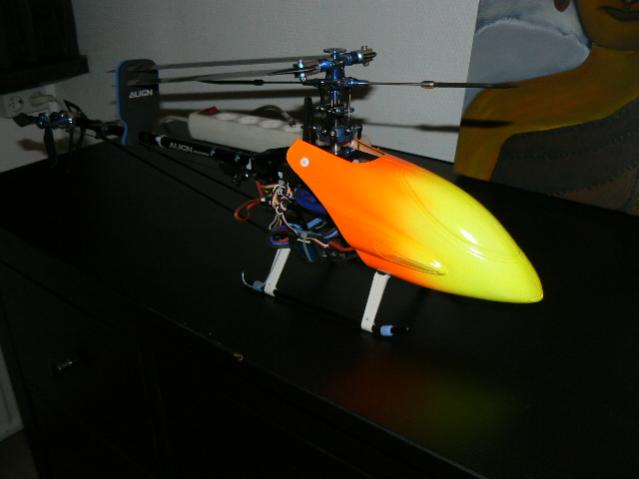

van de week voor het eerste een heli kap gespoten
zat eerst even wat te klooien met de createx verf met de dikte er van
maar uiteindelijk toch gelukt
het is een abs kap(denk ik)
ik heb het als volgt gedaan
-heb eerst een kunstof primer voor gespoten van terasson.
-basis lak wit gespoten
-de fluor geel
-fluor Orange
-met spuitbus blanke lak(van de action) geheel afgespoten geheel even laten drogen
-ruitje op de eerste lijn afgeplakt en het te spuiten deel met p1000 opgeschuurd en zilver gespoten
-ruitje op de tweede lijn afgeplakt en met zwart een nevel over het zilver heen gespoten en de randen deken gespoten
-stikkers geplakt en het geheel nog maal afgelakt met de spuitbus blanke lak van de action
we hebben er al mee gevlogen en ziet er mooi uit in de lucht
op naar de volgende
zie het resultaat
