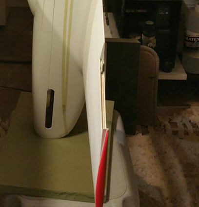

Voor de duidelijkheid: dit is de bovenkant, en de onderkant zier er (qua indekking etc.) exact zo uit. ;)
(Mooi kissie, hè! :))
jan.
Inderdaad mooie kist.
