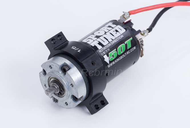

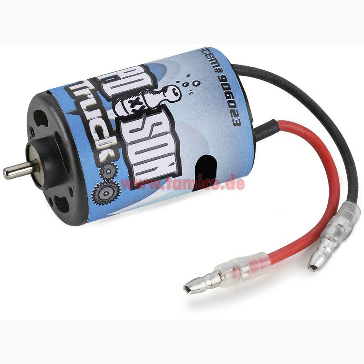

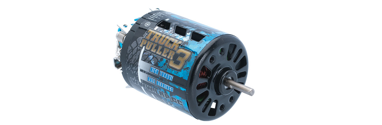

Ook handig om gelijk kogellagers te monteren in je achter assen, een complete set kogellagers is ook voor de voor wielen en tamiya versnellingsbak mocht je die toch willen gebruiken. Bij deze paar foto,s van motoren die goed zijn.
Dankjewel. Ik zal mij nog even moeten verdiepen in de motoren, toerental en dergelijke. Er rest mij nog 2 vragen alvorens ik ga beginnen met het openen van de doos. - nadelen SFR-1 van Beier, ik heb gehoord dat wanneer je veel leds en aansturingen aansluit, het amperage niet voldoende is? - kippermotor van Tamiya of van Servonaut? En heb ik hiervoor een aparte regelaar nodig of kan deze via een uitgang op de Beier module aangestuurd worden?
