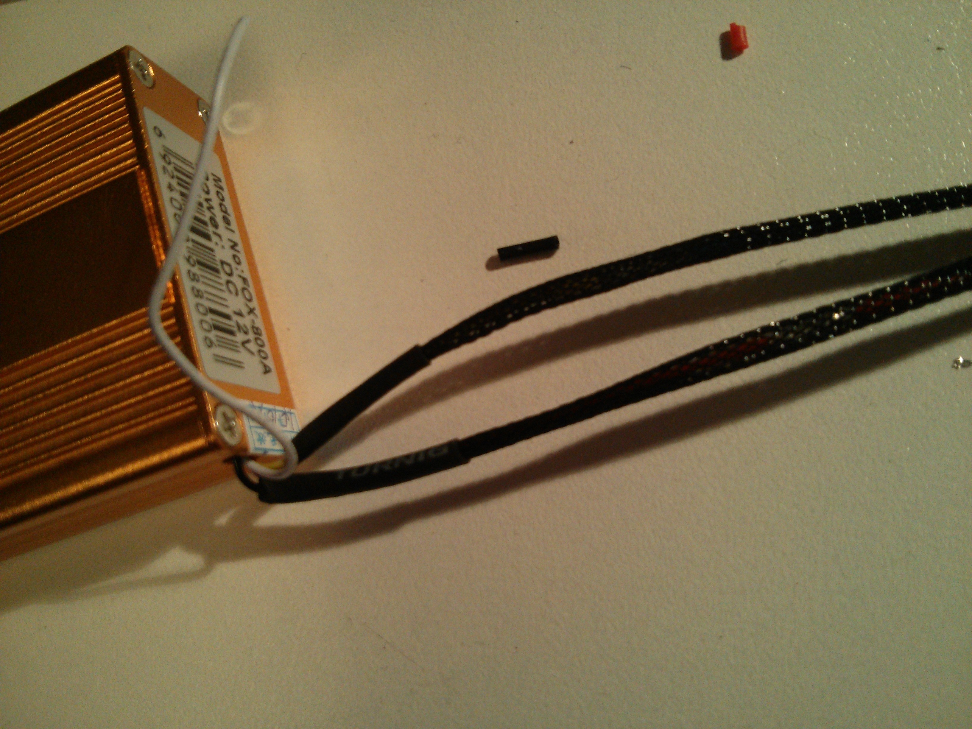

Daarna de VTX voorzien van sleeve

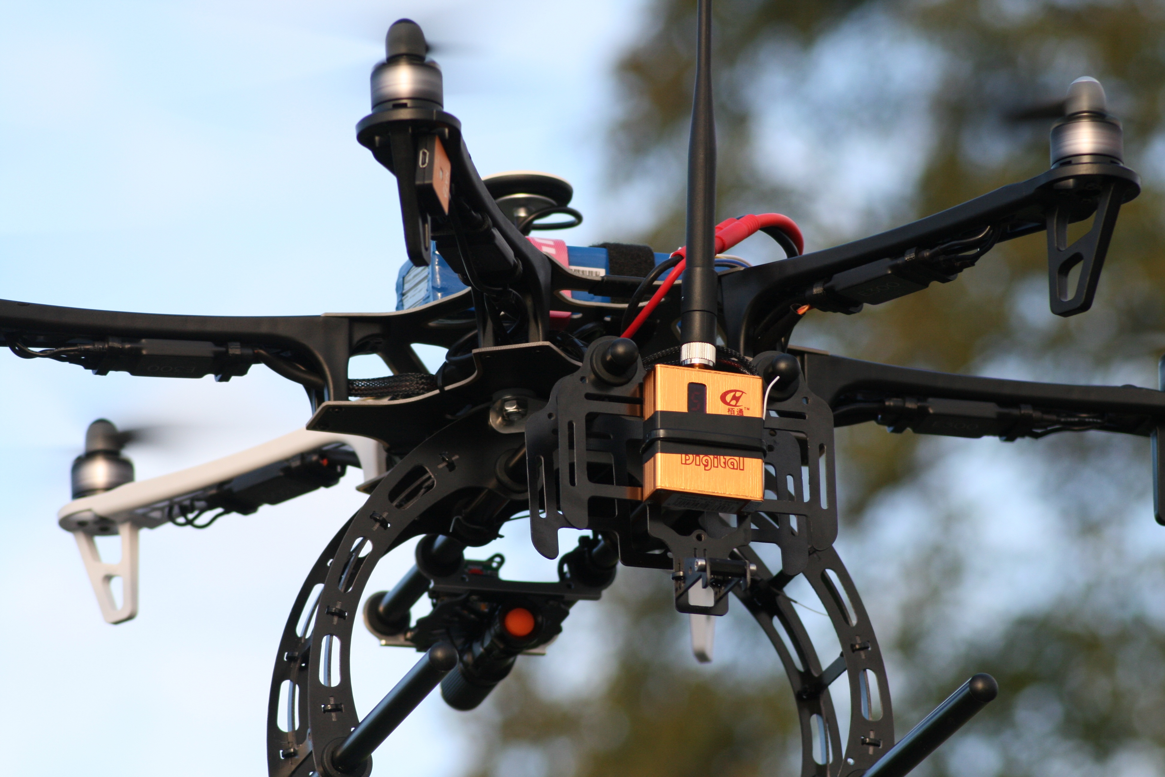

Het eindresultaat mag er zijn als zeg ik het zelf:

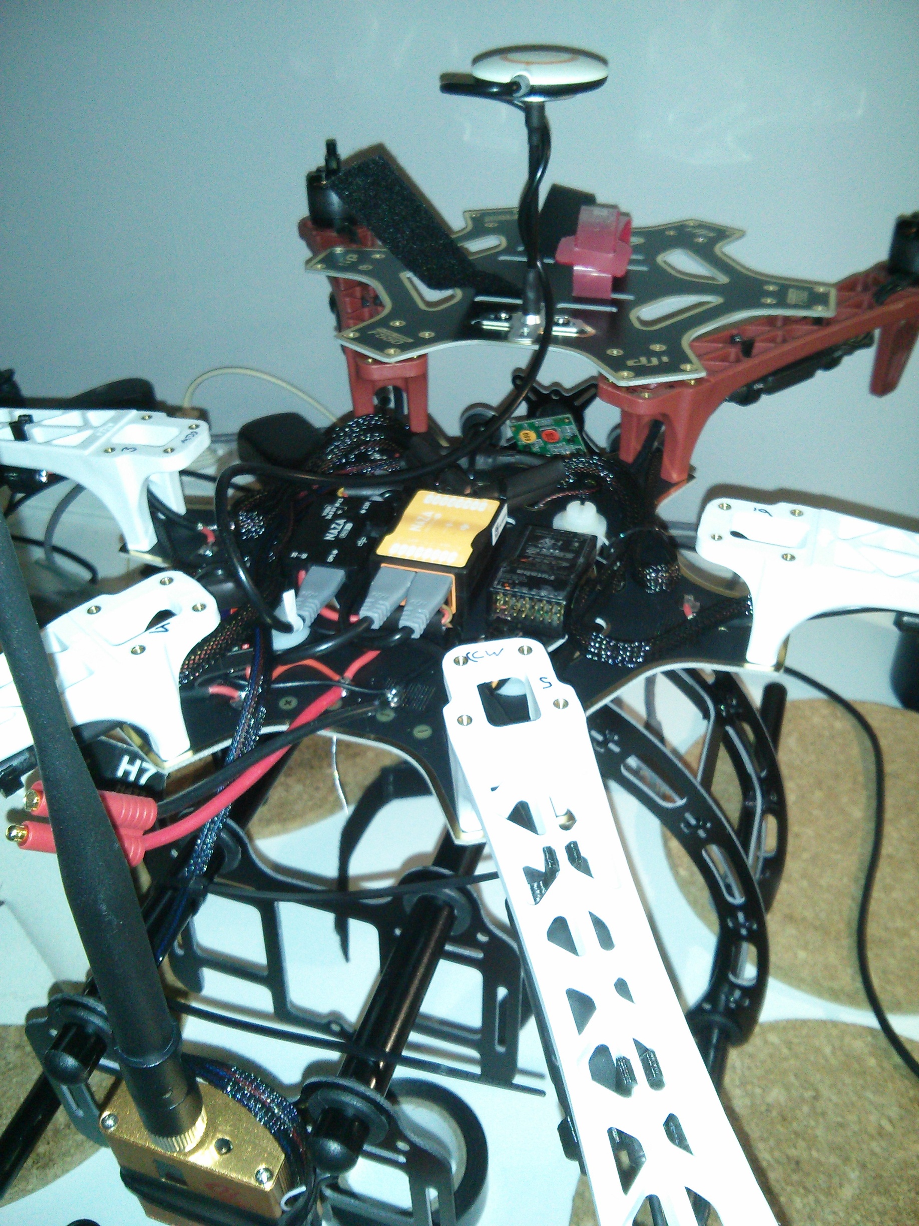

De standaard kabels zijn niet mooi, in een ander buildlog zag ik gesleevde kabels, dat zag er mooi uit, dus de kabels gesleeved. Ook direct mooie klipjes voor de regelaars en GPS besteld bij Klucky_13.
Alles op z'n plek, en de ontvanger kabels vervangen door 1 kabel op de SBUS poort.

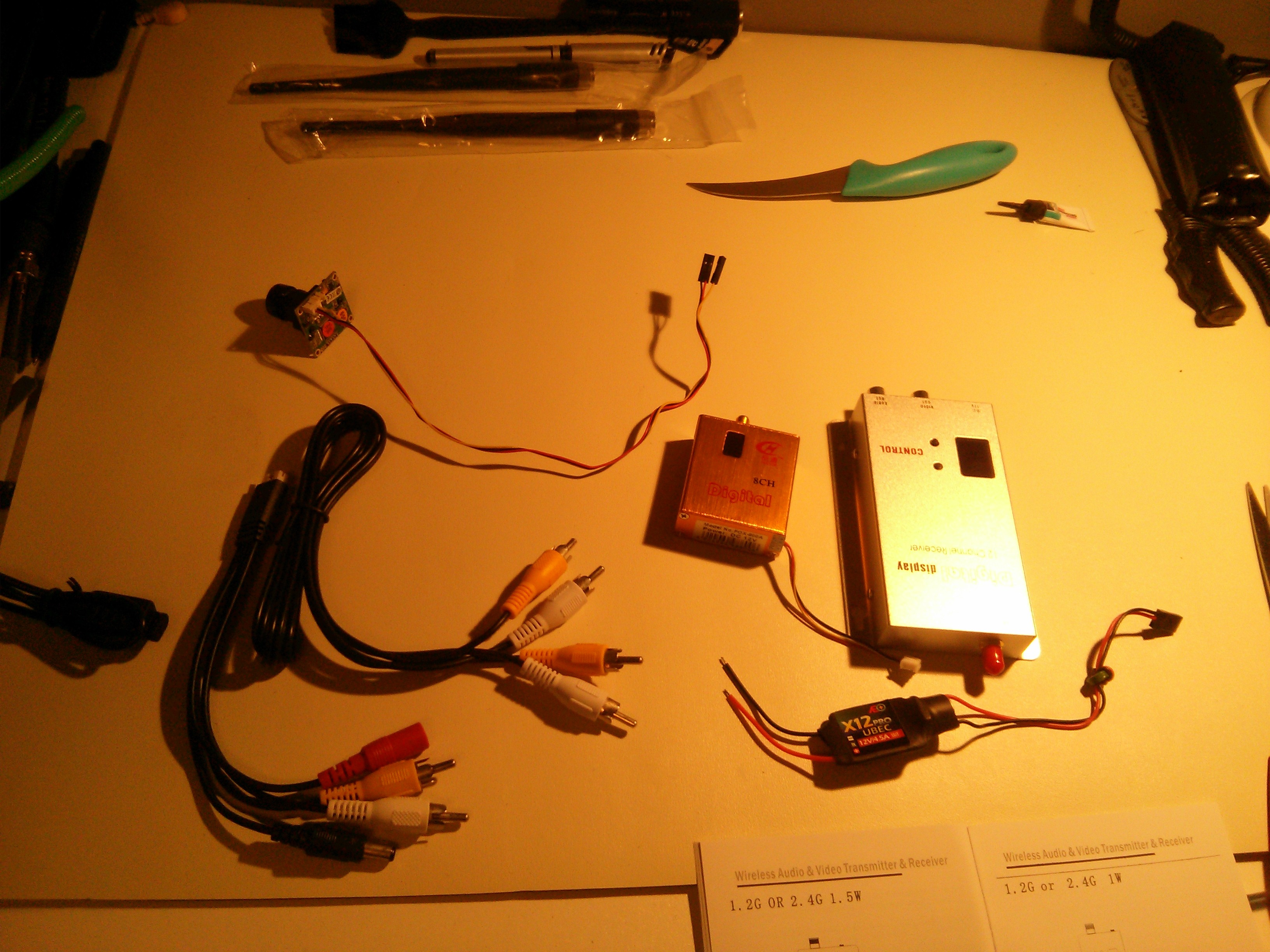

Uit china is inmiddels een 1,3Ghz VTX en VRX binnen gekomen, en uit duitsland een VTL600 cam.
De FPV spullenboel.

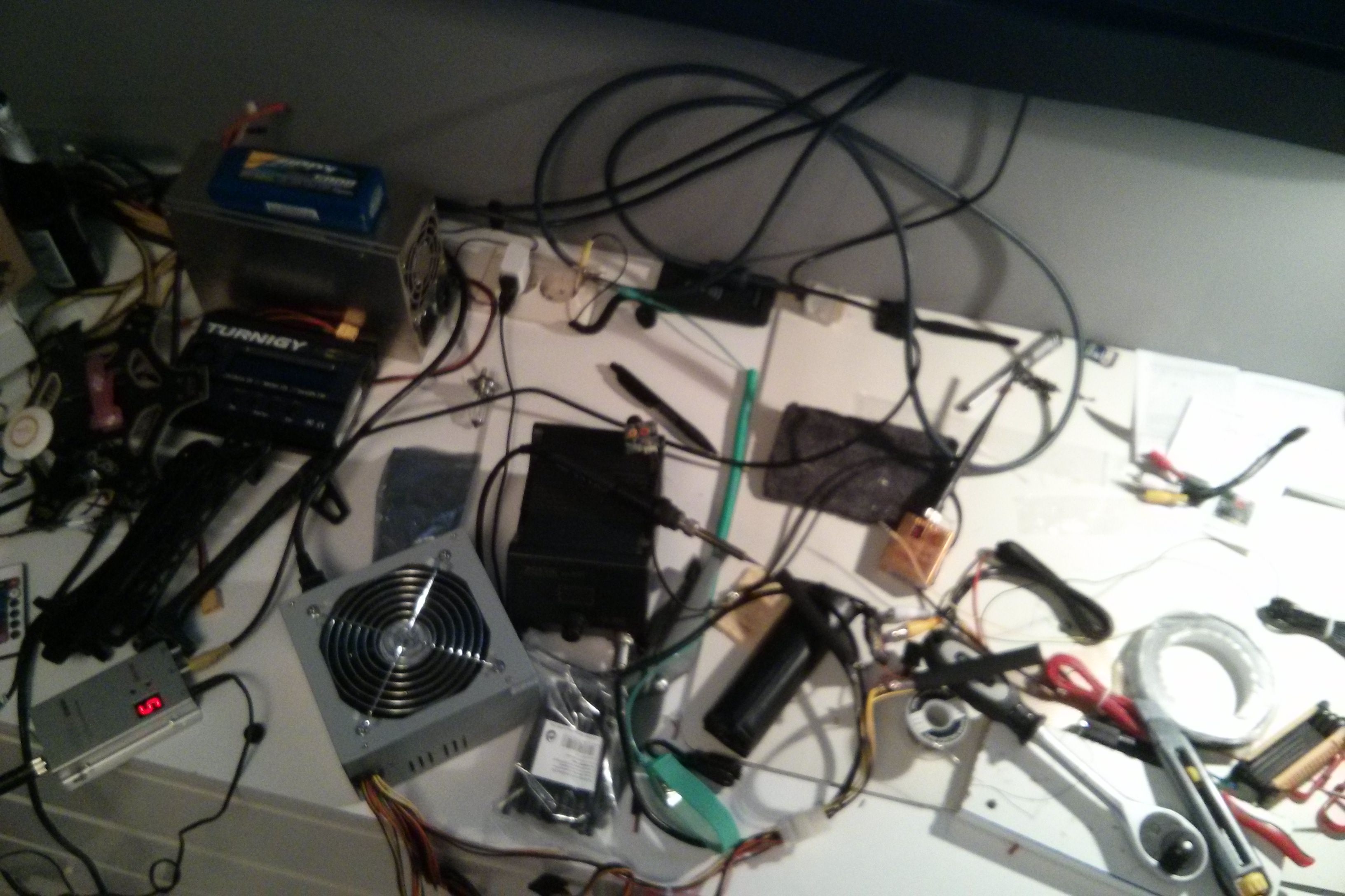

De VTX, UBEC en Cam komen bij elkaar op een printje
En dan ziet je bureau er al snel zo uit.
Beeld!!

De volgende verbeteringen ga ik nog aanbrengen:
- VTX zwart maken, of uit de behuizing halen.
- Gimbal monteren
- Video channel switcher monteren om te switchen tussen VTL600 en SJCam
- Mogelijk nog een 2e VTL600 plaatsen
- MiniOSD plaatsen
- Open soldeerpunten isoleren met Plastidip
