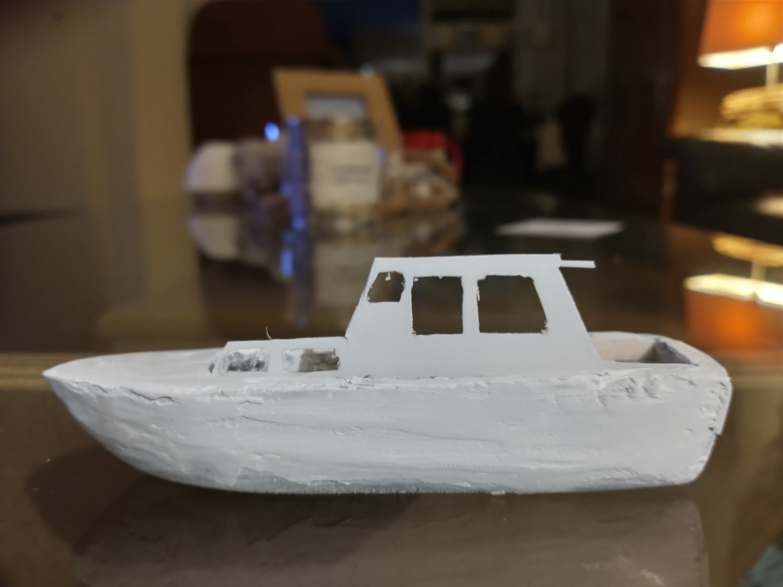

IMG_20240114_131104136_HDR.jpg Al jaren wil ik van mijn (van mijn ouders geërfde) boot een model maken.
Het is me echter nooit gelukt een spantenplan van een Pikmeerkruiser 10 OK te bemachtigen.
Dus dan maar aan de slag met foto's en mijn geheugen.
Alles in H0 schaal, want daar is bij de treintjes shops lekker veel voor te koop.
Ruwe vorm van het bootje.
V.o.n.b. walletje, water, weilandje.
Voor de kenners: een Marrekrite-aanlegplaats in de Feanen in Friesland.

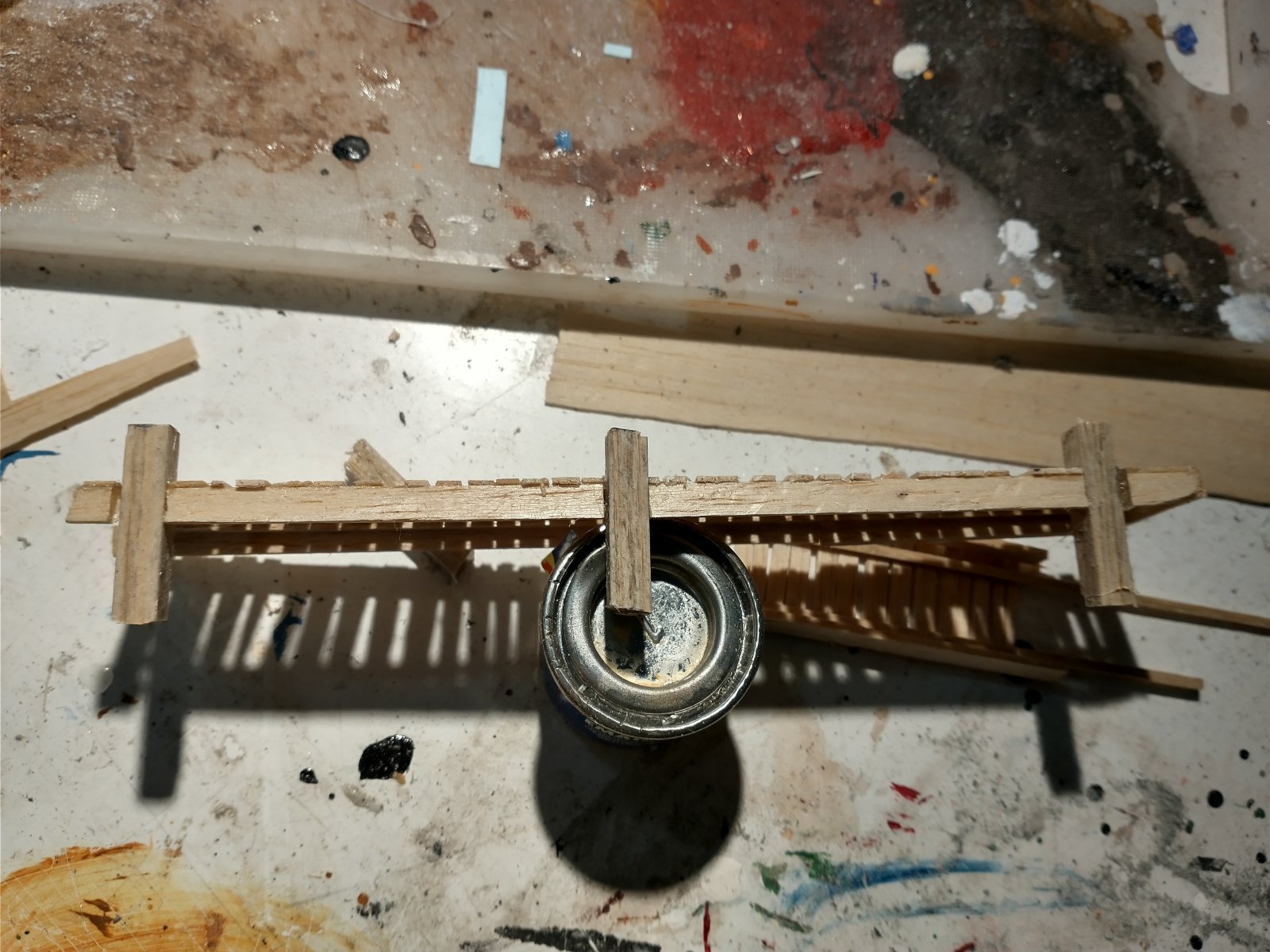

IMG_20240111_194745141_HDR.jpg Ruweopzet van het steigertje
Vandaag met het kontje bezig geweest.
Van het bootje, wel te verstaan.
Railing achter, zwemplateau, zwemtrap, "vleugeltjes", en zijkanten accommodatie geplaatst.
De stukjes pijp die als boldertjes geplaatst zijn moeten van boven nog voorzien worden van een drupje lijm of iets dergelijks, want zo ziet het er niet uit natuurlijk.
Alles op de goede gok uitgemeten, waardoor nu blijkt dat de vleugeltjes zeker de helft smaller moeten worden, maar daar is de vijl goed voor.
Van binnen alles "afgetimmerd".
Kort verslagje van, zo kan ik wel melden, uuuren werk, want veel onderdeeltjes zijn na het knippen, vijlen en schuren op het moment van vastlijmen tussen de bekjes van het pincet uitgeschoten en verdwenen in de Bermuda driehoek onder mijn werktafel.
Dus: weer opnieuw maken.
Maar dat hoort bij modelbouw.
Niet alles zit even recht, maar ik ben er wel tevreden over.

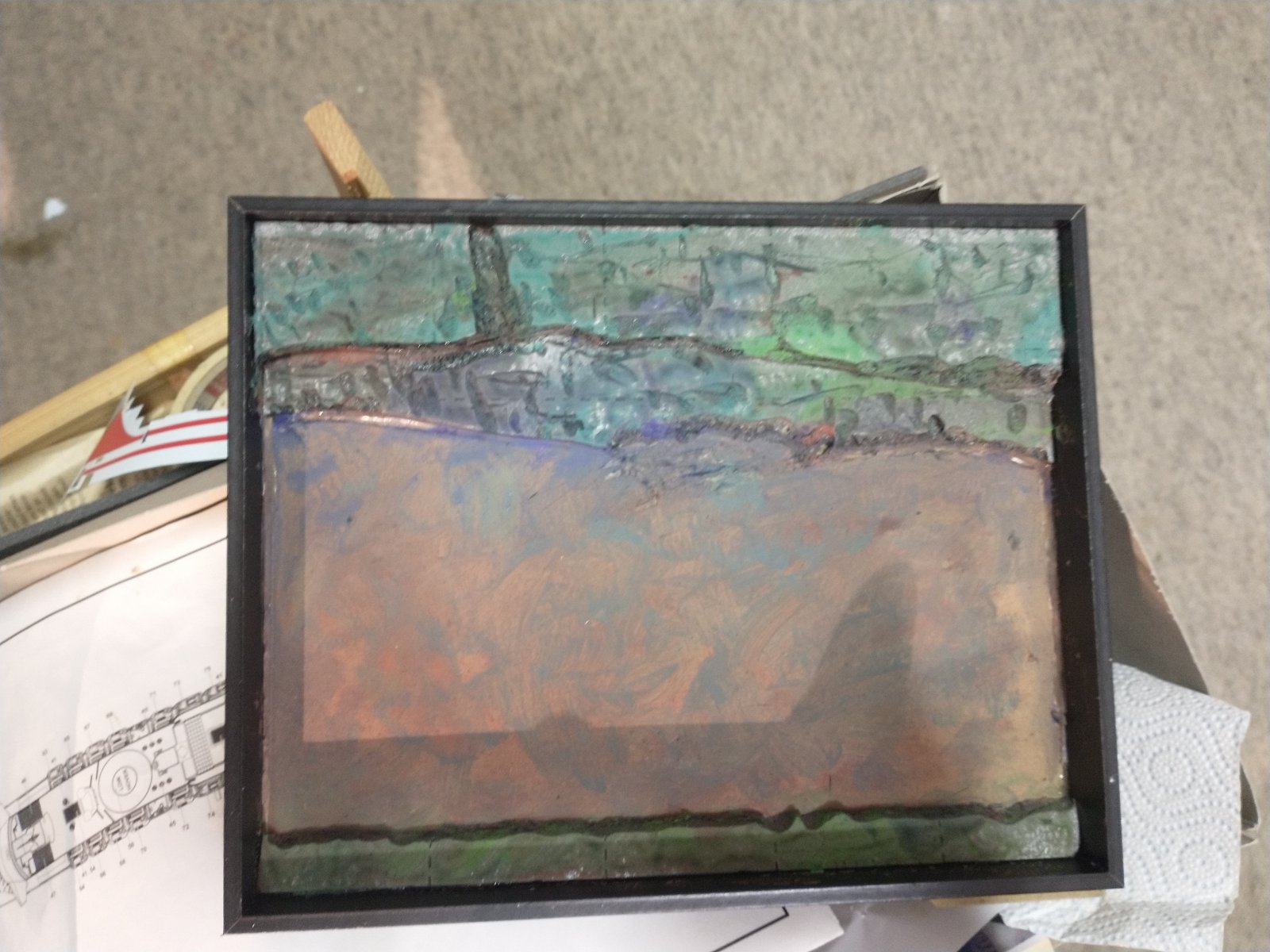

Even aan de "niet nadenken, gewoon doen" klus: de scenery maken.
Net als een schilder kleur ik altijd de ondergrond vast een beetje in de kleur die het zo'n moet worden.
Dan vallen plekjes zonder gras niet meer zo op.
Plexiglas plaatje erin gemaakt als wateroppervlak.
(Wel ontzettend schoon water in Friesland...)
Steiger, gras, struiken etc aangebracht.
De steiger blijkt véél te groot te zijn.
Één plankje is net zo breed als twee voeten van een figuurtje.
Jammer dan.
Ik vind hem wel mooi geworden. dus hij blijft er gewoon in.
Dat is nu eenmaal het risico als je uit je hoofd iets bouwt.
Je moet maar gokken of het een beetje klopt.

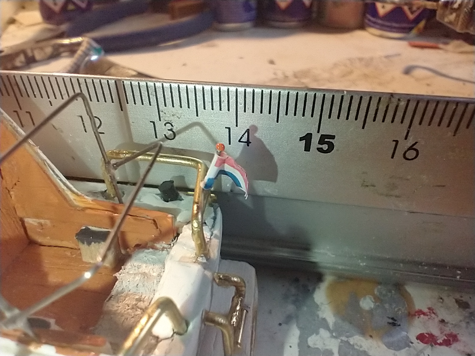

Geusje aangebracht op de railing. (Oudt Nederlandsch Spel: zoek het geusje.)
Dan was het plaatsen van de Nederlandse vlag achterop een peulenschil: maar liefst 4.2x3,6 mm!
En...
In de juiste blauwe kleur.
Niet dat bijna zwarte dat je tegenwoordig bijna overal ziet maar, zoals ooit per Koninklijk Besluit vastgesteld, kobaltblauw.
Een belangrijk detail voor een vlaggenpurist als ik.
De knop op het vlaggenmastje moet eigenlijk goud gekleurd zijn.
De echte is dan misschien niet geheel afbetaald, het model is dat wél:)

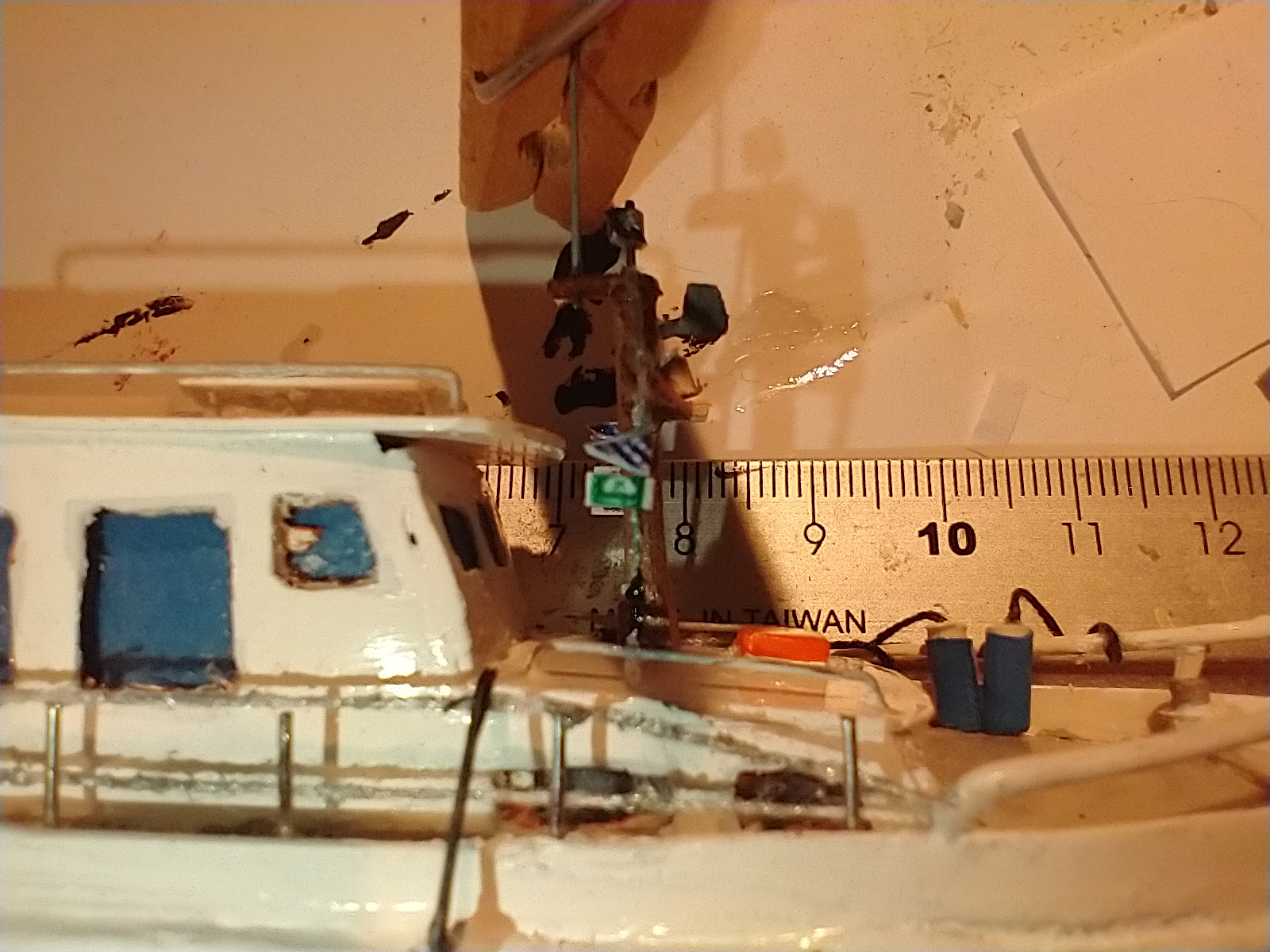

Klein klusje (letterlijk) gedaan: het mastje.
4 stukjes 4 x 1mm mahonie lat op elkaar gelijmd en mbv de boormachine en een stukje schuurpapier rond gemaakt.
De ra is ook van zo,n latje gemaakt als mede het afdekplaatje bovenop het mastje.
Heeel voorzichtig zijn met de vijl was het devies...
Marifoonantenne en toplicht ontbreken niet.
Ach, weet je wat?
Dan maken we de sensor voor het elektronisch kompas en de antenne voor Digitenne er ook maar op.
Menno, Waar zit de hoorn, of zo je wilt de toeter? Gr. Klaas.

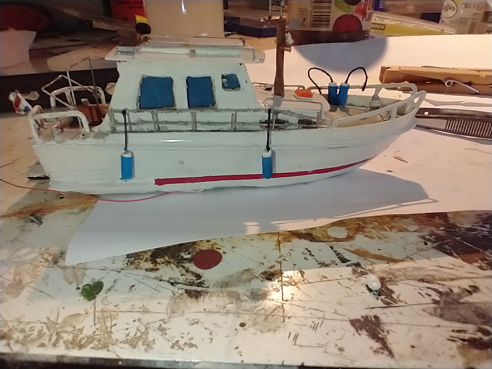

IMG_20240211_150752278.jpg Fenders , gemaakt van 2,5mm buis met krimpkous eromheen, en railing ( gemaakt van spelden en ijzergaren) gemaakt.
Dek geschilderd (toevallig de juiste kleur in huis) en reservefenders tegen de railing.

Grijze bies typisch Pikmeerkruiser) aangebracht.
Als ook een doek voor de ramen langs, tegen de zon.
(Al zit hij er hier om te maskeren dat de ramen te klein uitgevallen zijn...)
Bij ons in de familie heet dat een "Oma tentje bouwen" doek.
