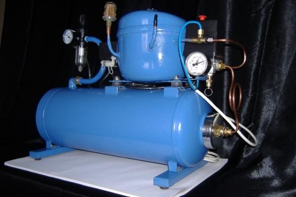

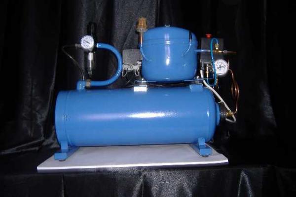

eigenbouw compressor van brandblusser
mijn compressortje;

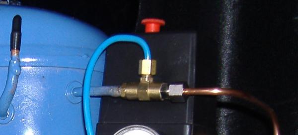

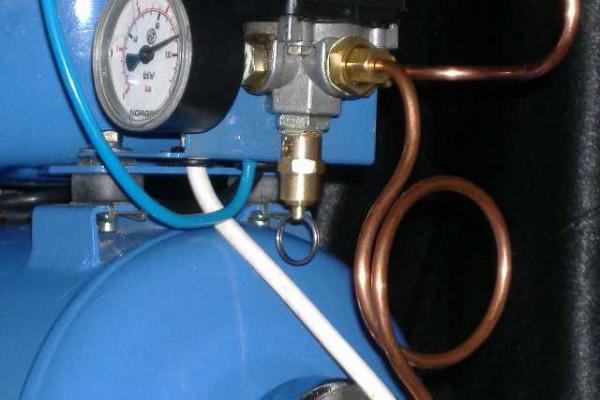

eigengemaakte ontlastklep
full
eigengemaakte terugslagklep
full

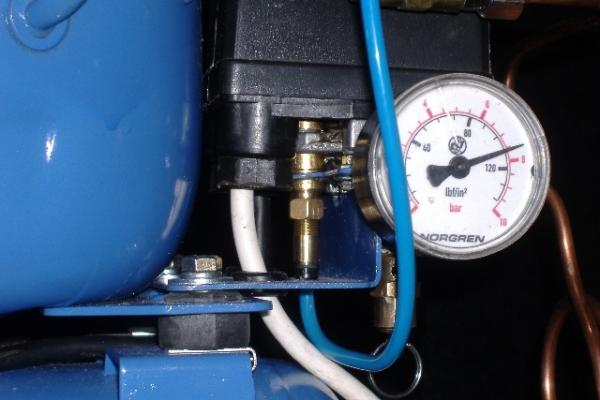

ook belangrijk; een overdrukklep (veiligheidsventiel)
full
Blusser gekregen van een blusseronderhoudsmonteur, compressor uit een afgedankte koelkast.
Totale kosten;35 euro voor de drukregelaar/vocht afscheider
en ong. een tientje voor div. kleindeeltjes.
gr, Nico

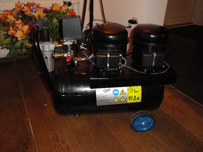

mijn laatste aanwinst, een ferm van de gamma met 2 koelingmotoren..
full
ongeveer 40 ltr opbrengst bij 8 bar en een 24 liter tankje.
nee joh,
met de normale pomp maakt dat 91 db, de man waar ik het van heb gekocht koopt een partij ferm compressoren, sloopt de motor eraf en zet er 2 koelingmotoren op. je hoort het aanslaan en afslaan met een tik(je) verder is het fluisterstil.. iets van 25 db of zo..
als je dit van sil air koopt kost het 1100 euro..deze 225..

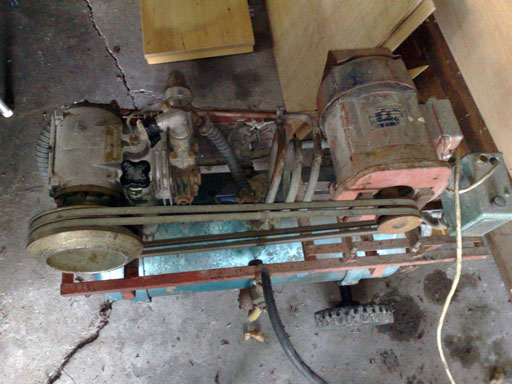

Het doet me denken aan mijn eigen zelfbouw compressor. Gemaakt rond 1980 van een oude militaire vrachtwagen remlucht compressor (2 cilinder en zelfsmerend). Aangedreven door een ex 380V draaistroom motor die opnieuw gewikkeld is voor 220V / 3,5 kW. Alles is gemonteerd op een oude LPG tank. Diverse onderdelen bij elkaar gehaald zoals je wel ziet.
Het mooiste is: hij werkt nog steeds! (30 jaar geleden gemaakt)
Het geheel levert op 12 bar werkdruk bijna 300 liter/minuut
