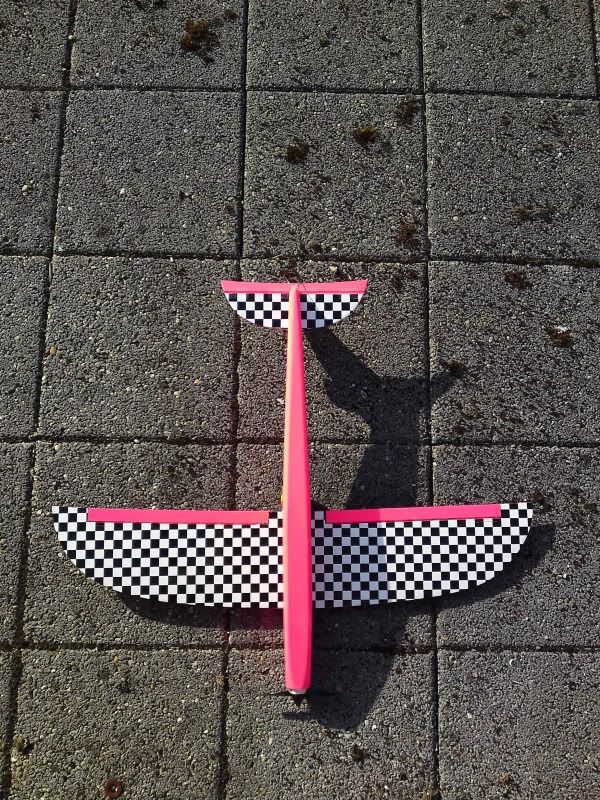

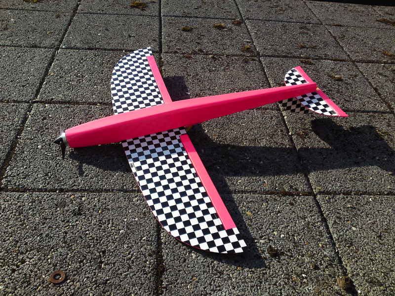

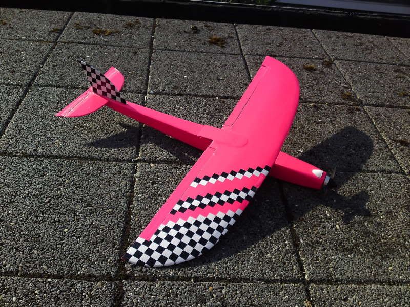

Na een tijdje met mijn Wonder XXS gevlogen te hebben werd het tijd voor iets snellers.
En liet Theo (Coenen) nu net bezig zijn met een paar rapstertjes in elkaar te zetten (toch handig he). Dus als hij toch bezig was doe mij er dan ook maar een. Zo gezegd zo gedaan. Alleen nog afbouwen dus. Laatste dingen passen en meten, wat bijschafen, lijmen, coveren en inbouwen. Dus de bouwcredits zijn niet voor mij. Ik kreeg een ARTC.
Hij is gecoverd in een speciale outfit op verzoek van mijn vriendin: fluor roze met retro blokjes. En boyboyboy, op de foto zie je het niet zo maar in de zon is het fel :).
Setup:
Dymond 2040 (180W) inrunner.
HC SS 30 regelaar
2x HXT 9 gram servo's
3s 1000mah lipo
4,7x4,7 prop
Foto's:
Gister de maiden gehad. Origineel met een HC 2700Kv motortje met 4,7x4,7 prop. Was teveel van het goede, dus alles veel te heet en het einde van een 2,5 jaar oude lipo (oeps).
Hij gaat hard, is goed te zien en heel wat anders als de wonder, toll!
