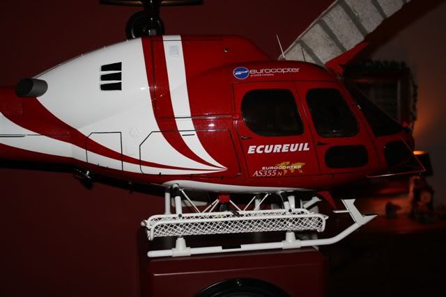

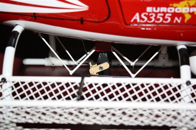

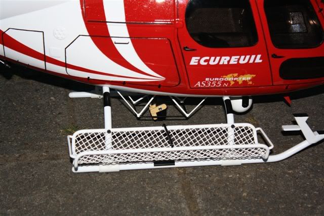

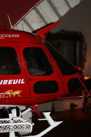

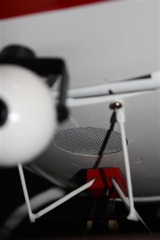

Ik ben vandaag begonnen met het in elkaar schroeven ervan. Verder moet ik nu een manier gaan bedenken hoe ik ze met een servo kan laten werken doormiddel van mijn schakelaar op mijn zender.Op kanaal 7 heb ik alles al ingesteld, dus de servo werkt al perfect. Ik wil deze op de volgende manier laten werken; stand 1 = uit, stand 2 = 1 searchlight, stand 3 = beide searchlights in werking. Om dit voor elkaar te krijgen moet ik iets bedenken hoe ik de servo de schakelaars van de searchlights aan en uit laat zetten, als ik een romp met retracts had dan zou dat veel eenvoudiger zijn geweest.
Zie foto's:

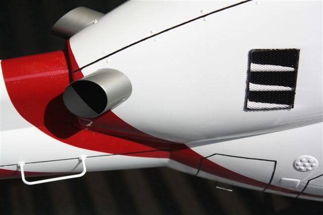

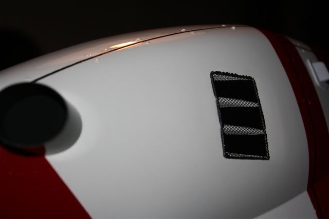

Er begint leven in te komen. Ik heb toch gekozen om een eigen KLPD versie van te maken. Ik probeer wel zoveel mogelijk over te nemen van de EC-135
In ieder geval ben ik tot hier. Ik moet wel toegeven dat het plakwerk nogsteeds een ramp is, ook al heb ik nu betere maskingtape. Ik blijf namelijk telkens lijmresten krijgen of dat het verf toch doorheen komt. Glassex of wasbenzine wordt er meestal hiervoor gebruikt dat minder agressief is tegen verf, maar het is telkens weer een klus om ze weg te krijgen.
Ik ben dus ook voorzichtig met hoe ik de stripings moet toepassen. Dit is sinds het begin van dit project telkens een ramp geweest waardoor ik telkens weer opnieuw moet beginnen. Je moet namelijk het fluo oranje goed weg schuren, wil je weer gaan verbeteren met wit.
In ieder geval ben ik nu tot hier gebleven.....
full
full
full
Wat denken jullie ervan??
Dat gaat vlotjes, als de rode strepen gespoten zijn dan gaat het al beter lijkt me.
(Voor je edit had hij nog geen strepen ;-) )
Striping spuiten heb ik zo gedaan;
- Gladde en vlakke ondergrond
- Zorg dat de basislaag voldoende uitgehard is (zelf heb ik hem 2 weken laten staan).
- vetvrij maken voor het afplakken (amonia oplossing)
- goede tape gebruiken (bijv 3M 470 finelinetape). Wanneer je de tape aanbrengt heel krachtig aanwrijven, tape niet op spanning aanbrengen.
- tape afhalen wanneer de verf stroperig is (ong. 45 min)
- Maak een proefstukje (desnoods meerdere) van gelijk materiaal op precies dezelfde manier voorbewerkt en pas je methodes aan totdat je het goed hebt.
De 6mm hoge cheatline op mijn Ecureuil bijvoorbeeld is op deze manier zoals hij op de foto te zien is onder de tape vandaan gekomen.
Op een paar plaatsen heb ik hem wat bijgewerkt, bijvoorbeeld bij de antennes op de staartboom en bij de scharnieren op de deuren.
Die lijmresten van je maskingtape is wel opvallend, wat voor tape gebruik je? Hoe lang heb je de onderlaag laten drogen?
Gr, Roy
