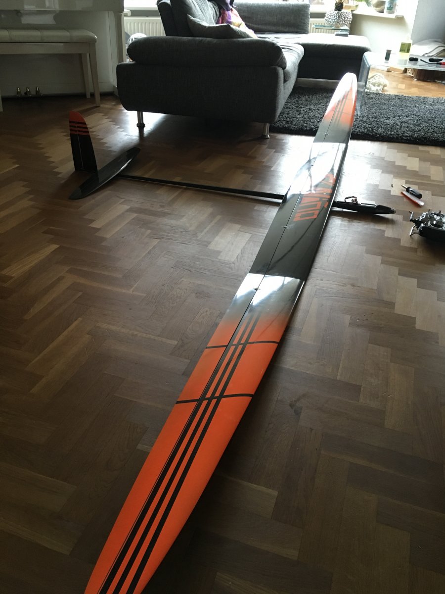

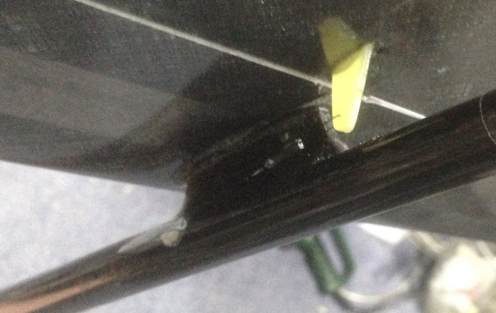

Johnny, Ik heb de aansluiting expres rond gehouden zodat eventuele minimale tordering van de romp niet meteen leidt tot een standaard scheef zittend kielvlak. Een klein krasje als uitricht punt op romp en kielvlak zou voldoende moeten zijn. Ik doe het tot nu toe gewoon op het oog. Een klein blokje triplex achter in de romp en een klein plactic schroefje van onderen af door het kielvlak zou ook kunnen werken. Levertijd is ruwweg 3 maand. Kan iets meer zijn.

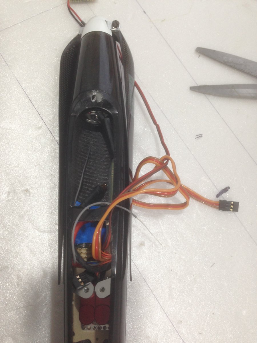

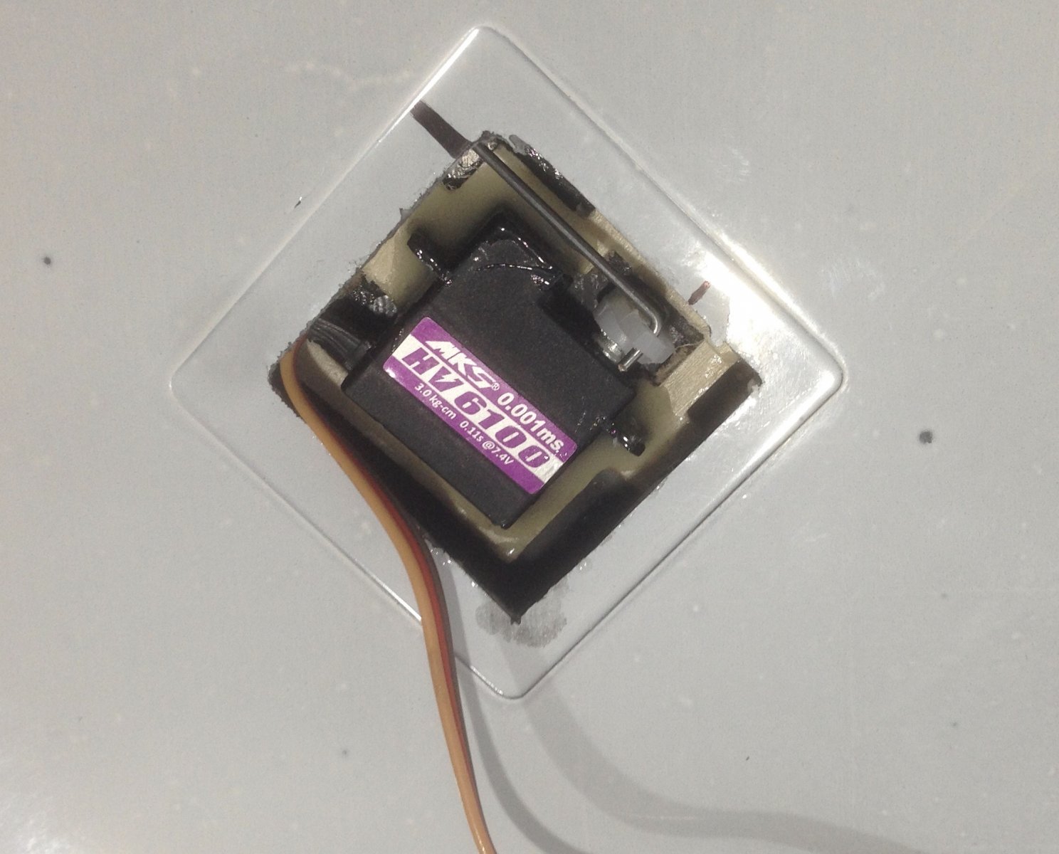

Tijdens de meeting op terlet had Alex mijn El Nino bij zich. Inmiddels vordert het afbouwen gestaag. Gisteren voor het eerst alle onderdelen gemonteerd tot een geheel. Alleen de kabelboom in de vleugel moet nog gemaakt worden. De volgende onderdelen hebben een plekje gekregen; Powerline 1015 met YGE 40 en RF 16/8,5 uit mijn eigenbouw. Flapservo mks 6100 hv Ailerons mks75 Rudder en elevator mks75 met pull spring. Er past net een 1000 maH liHv in. Totaalgewicht zonder kabelboom 955 gram. 1000 gram lijkt haalbaar.

Mooi! Gefeliciteerd met de kist . Mag ik vragen voor welke lay-up je hebt gekozen? Alex heeft wat keuze en ik sta nog in dubio. Graag zou ik je overwegingen meenemen. Ik begrijp dat je de bowden dus wel vervangen hebt door een touwtje. Nodig voor het zwaartepunt? Ik zie een bewuste keus voor HV servo's. 2S zonder BEC? En de Vinco komt ook nog of ...... je gaat voor Nederlandsche waer? Vooreerst heb ik geen vragen (meer) Johnny
Johnny, Ik heb voor de kist van Alex gekozen. De uitvoering is dbox. Ik heb mijn eigenbouw ook met pullspring aangestuurd en dat bevalt prima. In overleg met Alex de romp besteld zonder stuurstangen. Cg komt nu met 1000maH zelfs te voorlijk uit. 500 maH zal wsl genoeg zijn. De staartvlakken zijn erg licht. Ik ga gewoon de bec gebruiken. Mijn futaba ontvangers gaan anders in rook op.
Vandaag de kist af kunnen bouwen. Ondanks de krappe neus past alles er precies in. Ik kan een 1000 maH bolt accu kwijt, maar dan is mijn cg net iets te voorlijk. Met 500 maH weer net iets te achterlijk. De 850 maH lijkt precies goed. Totaalgewicht met deze accu 985 gram. Nog wel zonder altis. Vanmiddag ook gelijk maar even ingevlogen. De eerste start vanaf zo'n 50 meter weg kunen klimmen. Nog niet verder afgesteld. Alle uitslagen nog op het oog, maar hij vliegt daarme al prima. Ondanks het erg lage gewicht wil hij goed lopen.
