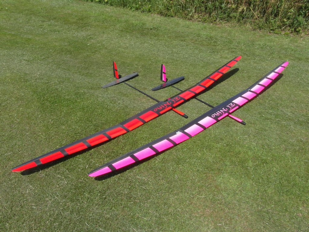

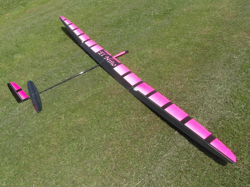

Ik denk niet dat ik met een V staart nog gewicht kan sparen . Kist vliegt ook prima zo dus zou het alleen verkooptechnisch een voordeel kunnen zijn maar aangezien ze een stuk sneller verkopen dan ik ze kan bouwen heeft dat voorlopig nog geen zin.
Ik zie dat ie nu bij hyperflight te koop is. Mooi werk Alex!! http://www.hyperflight.co.uk/products.asp?code=EL-NINO&name=el-ni-o-3-9m
Ik merk dat ik er niet aan toe kom om het model af te bouwen en te vliegen. Dus kan ik het model misschien beter weg doen. Als er iemand interesse heeft in dit top model van Nederlandse bodem hoor ik het graag.
