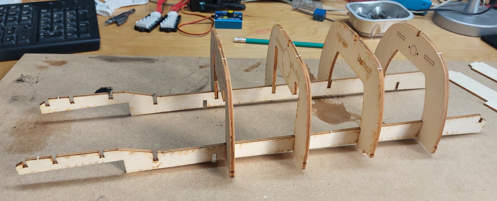

zaterdag de bouwdoos opgehaald en vandaag even vast de eerste fase in elkaar gezet, zonder te lijmen.
moet voor de motoren wat kleine aanpassingen maken.
groet Piet

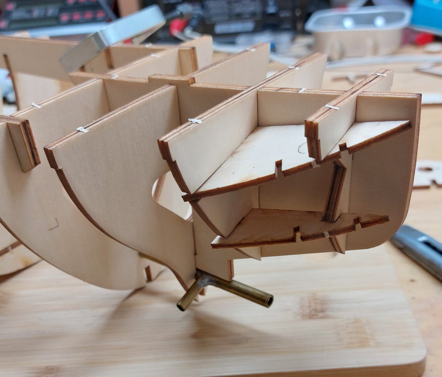

voorste spanten ook even geplaatst, de pasvorm is perfect, ook de gaten voor de schroefassen iets aangepast, was 5mm wordt 6mm, het worden 6-3mm assen van Raboesch.
dit komt omdat de bijgeleverde schroeven ook 3mm zijn, en die wil ik wel gebruiken.
nu de spanten nog wat schuren en dan is het wachten op de motoren en schroefassen en dan kunnen we weer verder.
groet Piet

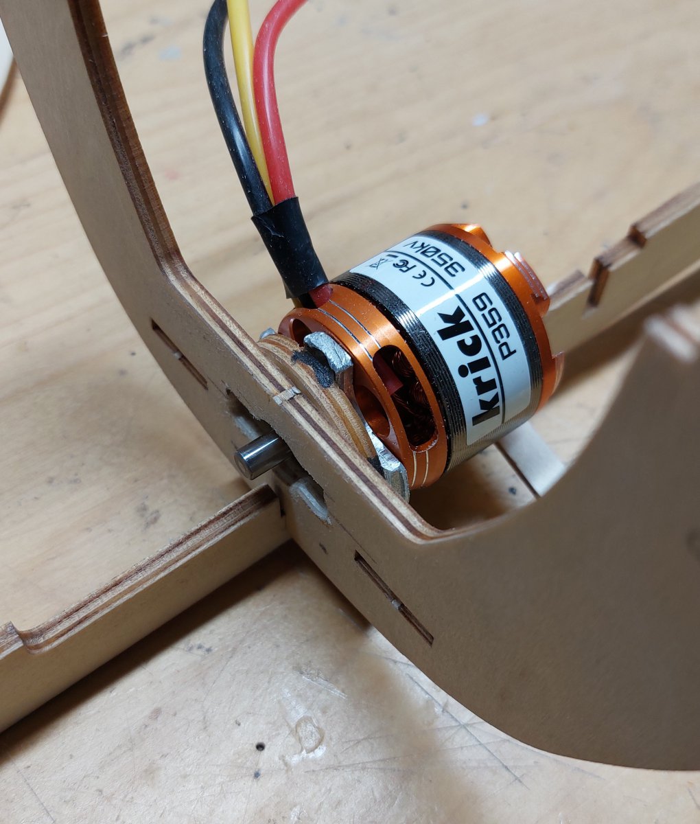

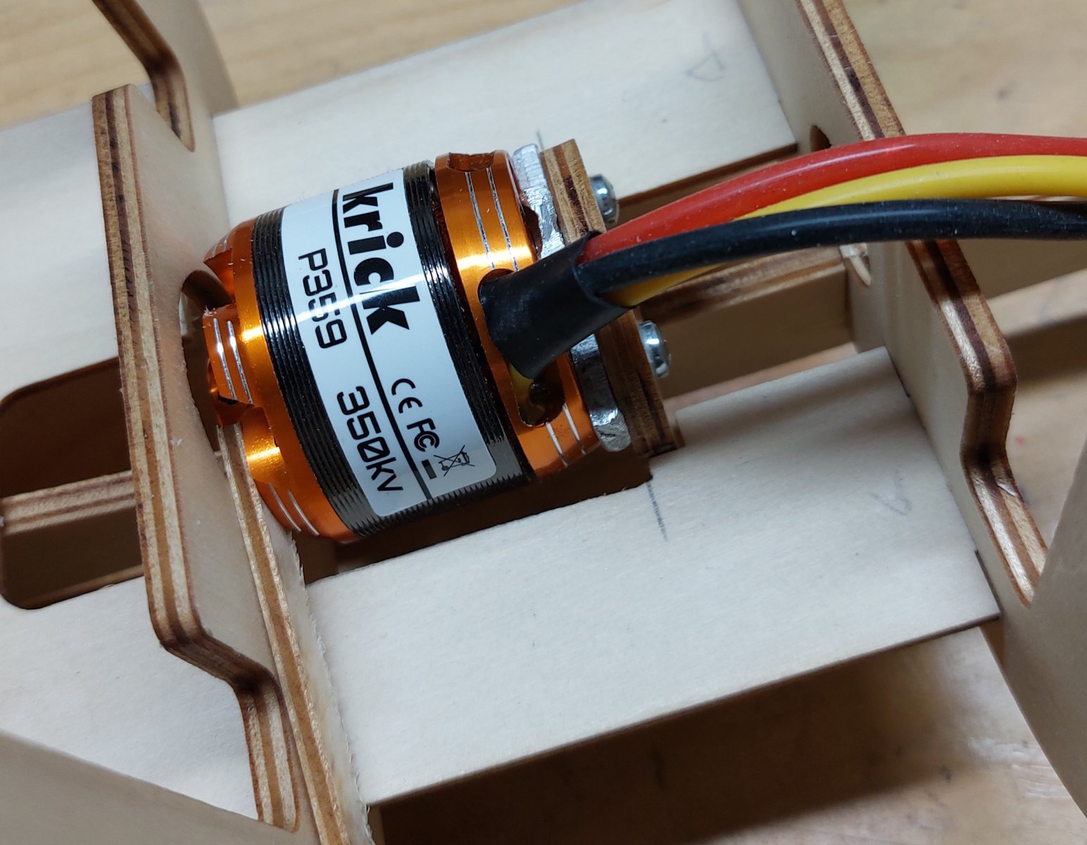

gisteren de motoren binnen en vandaag geplaatst in het spantenraam, zitten nog niet vast net als de spanten.
er moeten nog wat steunpunten gemaakt worden voor de motoren.
motor voor de schroef voor
motor voor de achterschroef
groet Piet
