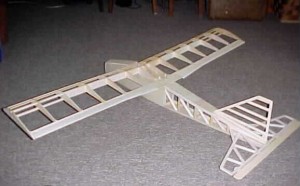

Omdat de winter er weer aankomt en ik wat te bouwen wil hebben als het te koud is voor andere dingen, wil ik een electric-J gaan bouwen. De tekening die ik van de de profili site heb getrokken is niet helemaal 100%. http://www.profili2.com/plan_images/eljbons.jpg Plan is om zo veel mogelijk van 3 mm gamma ply te maken, en dat op de laser te snijden. Ik wil een span van ongeveer 125 to 140 cm ,. kleiner vliegt niet lekker voor mij en groter is gedoe in de auto als ik de hond mee wil nemen. 1) hoeveel V stelling moet ik in de vleugel zetten. Vleugel krijgt rolroeren en kistje heeft geen rudder. 2)welk profiel kan ik het beste kiezen , het model is bedoeld als fun vliegertje, moet zeker niet te snel zijn, hoe langzamer hoe beter. en heeft er iemand ervaring met het maken van staart vlakken van gamma ply. lijkt mij dat een vlakke plaat met gaten alle kanten op trekt . lukt dat niet dan bouw ik er een balsa staart op. Maar een stuk triplex uit branden gaat stuk sneller ;-) tekening zal ik online zetten als het test model gevlogen heeft
1. Als je snel wilt bouwen kun je zonder V-stelling bouwen. Je hebt rolroeren, dus V-stelling is niet noodzakelijk. Het is een bovendekker dus je hebt al wat stabiliteit vanwege het zwaartepunt. 2. Zo te zien op de foto heeft de vleugel een vlakke onderkant. Een profiel dat vaak gebruikt wordt en dat prima langzaam kan vliegen is Clark-Y. Het is een veel gebruikt profiel in de modelbouw. Het is makkelijk te bouwen vanwege de vlakke onderkant en heeft hele goede vliegeigenschappen.
Hmmm.... waarom bouw je niet een mooi Ugly Stikje? Kan ook uit Gamma-ply. Semi-vol-symmetrisch profiel... dwz... vlak van onder... zodat deze ook eenvoudig op de bouwplank te bouwen is... zonder extra hulpmiddeltjes... Doe je een span van 120 of 130?... en vliegt ook stabiel bij een steviger wind. Het symmetrisch profiel vliegt strak door turbulente lucht. Heb je niet bij een Clark-Y...dat wil slechts omhoog... Kistje voor vooral in de winter... heb em nog gevlogen met zelfs ijsafzetting op de vleugel... direct achter de prop... Een gooi en smijt model voor bijna ieder weertype... behalve regen... en karaktervol om te zien... Succes met je bouwwerkzaamheden Hartelijke groet, Bas

Dank je Dries, V stelling: zonder ailerons7 tot 9 graden Met ailerons: 0 tot 3 graden; niet meer, anders beginnen ailerons zich een beetje tegen je te keren (versterkt haakeffect en weinig effectief) 0 graden heeft altijd ''stuurbewaking'' nodig; 2 graden maakt het allemaal net wat relaxter. Overigens kan vliegen zonder ailerons met voldoende v stelling heel plezierig en ongecompliceerd zijn hoor. Op het Engelse forum is er wel wat discussie over de ailerons op die Rurafly Retro: de ''ontwerper'' claimt wel dat de ailerons ''soms'' erg plezierig zijn, maar het komt er op neer dat de meeste ervaring is dat in dit geval de ailerons vrij nutteloos zijn en ook hij geeft op een bepaald moment toe dat het voornamelijk is dat een toestel zonder ailerons nu eenmaal niet verkoopt. (commercial suicide) (zoals hij ook aangeeft dat een niet RTF toestel nu eenmaal niet verkoopt) ??? hoeveel bouw-snelheidswinst denk je te halen uit het niet hebben van V-stelling? @janhein: waarom gammaply? is heel matig materiaal hoor en onnodig zwaar en waarom de moeite om laser te snijden? zo'n kistje plak je sneller in elkaar dan dat je de hele lasersetup voor elkaar hebt!

Gamma ply heeft een paar voordelen , het komt in grote platen , dus de hele kist kan ik uit een plaat halen. makkelijk te krijgen, en het is goedkoop. Mijn balsa moet ik uit Duitsland laten komen , das een hoop gedoe. tekening moet ik toch maken, en dan is het ongeveer 10 minuten werk om hem aan te passen voor de laser. de laser maakt van een plaat gamma ply in ongeveer een uur een stapel vliegtuig onderdelen die perfect passen. Als ik dat met de hand moet doen dan ben ik een week bezig en past het matig tot slecht. En voor al dat laatste is voor mij reden om de onderdelen op de laser te snijden. Moet ik nog een motor domp in mijn tekening mee nemen. ik heb de motor nu op nul graden staan?
Het duurt echt geen week tegen dat alles gesneden is hoor. Hou eens 1,5 tot 2 graden aan voor je domp en zijwaartsstelling. Kom je al een heel eind mee.
ok dan neem ik die domp en zijstelling mee in de tekening, Ik moet met een hand bouwen , dan duurt alles wat langer.
zo het heeft even wat meer tijd gekost, maar de tekening is klaar. alles kan uit een plaat gamma ply. staart delen komen uit een plankje 5 mm balsa. mocht er intresse zijn dan kan ik de onderdelen tekening mailen.
