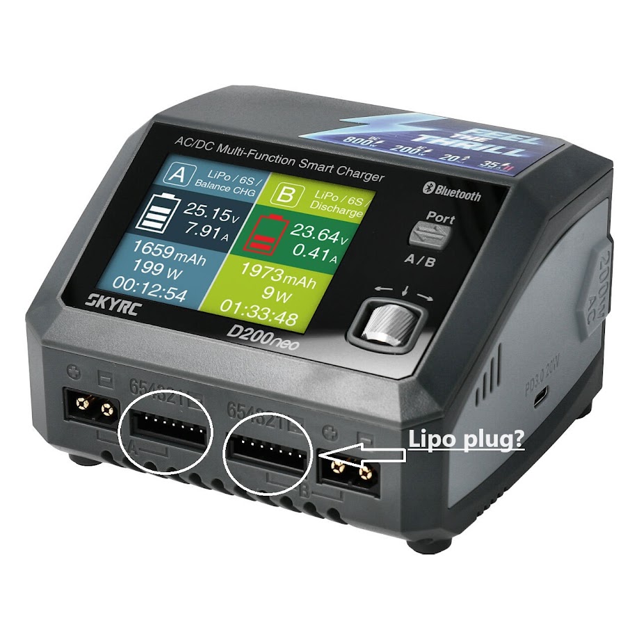

Met dit lader ik begrijp alles.Ik ga deze kopen en een lipo batterij. Maar een ding wet ik niet. Is dit alleen en balance controller of heb ik en ook oplader nodig?
Wat ik niet begreep was dat sommige lipo-batterijen 3 draden hebben en sommige 7. En ik zag geen lipo-balansmodules met de juiste plug. Maar deze heeft wat ik nodig heb
https://www.conrad.nl/nl/p/skyrc-b6...VkhP8CeyDm5r-un0aQCgkduASHRoRq9caAovZEALw_wcB
Ik heb een YouTube-video gezien over deze oplader.
Deze oplader heeft twee ingebouwde balanscontrole voor lipo. Nu begrijp ik alles.
Ik ga lipo kopen.

korte uitleg lipo:
lipo is een andere techniek dan nimh.
lipo is gevoelig voor overladen en onder een bepaald voltage leeg trekken.
aangeraden is om een accu niet lager dan 3,5 volt per cel leeg te maken.
onder de 2,4 volt per cel gaan alle laders in alarm, en heeft de lipo schade.
daarom zijn lipo laders ook uitgebreider, er moet meer in de gaten worden gehouden.
Lipo's hebben 2 stekkers.
1 voor de hoofdaansluiting. Gewoon + en -, dikke kabels
1 voor balanceren. de balanceerstekker heeft 1 draad meer dan het aantal cellen. dus een 3 cel lipo heeft 4 draden in die stekker.
meestal gaan laders standaard voor max 6 cellen, dus heb je 7 van die kleine pinnetjes.
De hoofdaansluiting heeft een type stekker, dat kan een tamyia plug zijn, een traxxas stekker, ec60, dean etc.
Daar heb je allemaal aansluitkabels voor.
Op die B6 kun je die aansluitkabels zo kopen, op zo'n kabel zitten 2 banaanstekkers voor in de lader, en de gepaste stekkeraansluiting voor jouw accu.
Balanceren zit er standaard op.
daarna plug je een balanceerbord in de passende aansluiting op de lader.
zo'n bord moet je er meestal bij kopen.
De lader waar jij iedere keer naar terug gaat, heeft geen standaard laadkabel aansluiting.
dus je moet dan zelf wat maken, of de stekkers op de auto en accu aanpassen. Zo te zien kan daar nl alleen EC60 rechtstreeks in.
Die balanscontrole die er 2 keer in zit, dat zit er 2 keer in omdat het aan de binnenkant 2 opladers zijn.
dus je kunt 2 batterijen tegelijk opladen.
