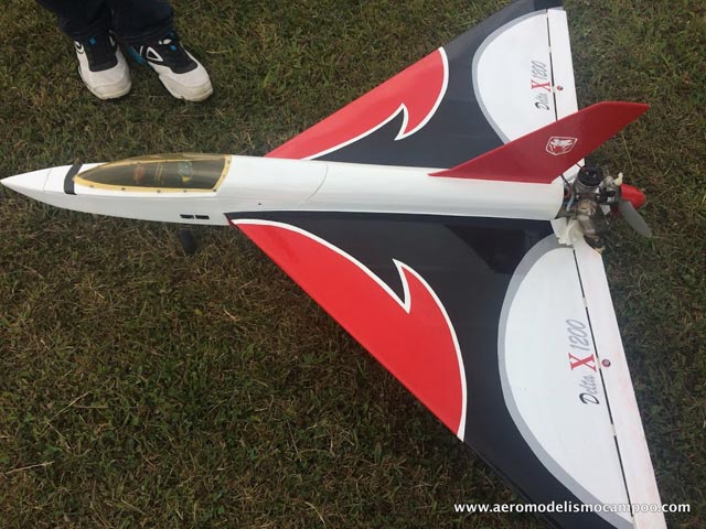

Eh... Waarom heb je in godsnaam dat ding uit de hand gelanceerd? Mooi k**** in ieder geval
Nou, omdat hij zo weinig druk op het neuswiel heeft, dat hij niet te sturen viel. Maar dan ook echt helemaal niet. Boven stapvoets hing dat neuswiel continue boven de baan. En daardoor: zelfs het kleinste hobbeltje in de baan drukte continue die hak in het gras.
Grondstart gaat met dit ding alleen lukken vanaf asfalt of biljartlaken, blijkbaar.
Dus grondstart was domweg geen optie...
En het was niet dat Rob dat ding met een slap handje opgooide, integendeel. motor liep ook goed op vermogen. Naar mijn beste weten had ik roeruitslagen zoals aanbevolen, en dus snap ik eigenlijk ook niet zo goed waarom dit gebeurde.
Op het allerlaatst begon hij wel wat terug te rollen, maar ik kon ook geen "up" geven, dan had ik hem hoogstwaarschijnlijk overtrokken en nog veel meer schade gehad.
Zoals het nu is lijkt hij wel volkomen in elkaar te liggen, MAAR: de vleugel is nog volledig intact, en zo te zien zijn alle rompspanten ook nog in orde, dus het zou een kwestie moeten zijn van hout kopen voor de doosconstructie, en dan de boel weer opbouwen.
Dat is een project voor de winter.
Anyway, ben er niet trots op, maar dit is wat er gebeurde...
Je hebt door de pusher heel lang geen goede aanstroomwind over de roeren. Daardoor geen reaktie van je roeren. Je moet echt eerst snelheid opbouwen.
Mijn tip op je achterwielen. Zet een 2 tot 3 mm dik balkje onder 1 kant van je mechanieken. Hierdoor kantelen de mechanieken. Blijven de wielen in in originele positie en uit wat verder naaar achteren. Hierdoor blijft je neuswiel op de grond.
Succes met herstel

Oh, hij vloog wel hoor, maar als hij op zijn kant ligt is de lift ook naar opzij gericht, en dat zie je niet vanaf het camera standpunt. En hij begon ook al wel te reageren, ongeveer een halve meter boven de grond, maar te weinig en te laat, en ik kon geen kant meer uit.
Ik had verwacht dat hij harder zou accelereren, en de stuwkracht-proefjes gaven niemand op het veld aanleiding om te denken dat dit zou gebeuren.

Nee joh! De romp ligt in tweeën vlak voor de vleugel, de achterzijde is losgetrokken van de vleugel, en het motorschot is door de klap een paar mm de romp in gedrukt.
Om dat allemaal weer te "fixen" moet ik zoveel uit elkaar zagen dat ik net zo goed een nieuwe romp kan maken. Al met al is dat mischien 5 of 6 plankjes balsa, dat zijn de kosten en zeer zeker ook de moeite niet. Denk zelfs dat het makkelijker is om overnieuw te bouwen.
Levensvatbaar is hij, daar ben ik zeker van. Maar ik zal of van een uitermate korte en vlakke baan moeten (zoals in Odoorn :D :D :D) of inderdaad zoals op faecesbroek ook al gesuggereerd, gebruik moeten maken van een bungee.

Roeren lopen door van eind tot midden en ze zitten achteraan dus prop wind in pull op stelling. Nu heb jij push opstelling dus voor de prop gebeurt er zeer weinig en is de vliegsnelheid die nu voor aanstroming over de roeren moet zorgen en die was te laag wat je zag bij de handstart, door koppel wil het toestel links om rollen, je corrigeert met rechts rol dus je creëert een overtrek op de linker vleugel en het toestel blijft er in hangen. Door de weerstand bouwt hij ook geen afdoende snelheid op en gaat omlaag. Je ziet inderdaad dat het toestel op je roeren begint te reageren, maar je hebt helaas te weinig lucht over had je een meter meer hoogte gehad of meer vermogen, had hij gevlogen.
Ik heb ook een delta gehad met pusher. Deze wilde ook niet uit de hand weg om dezelfde reden. Met bungee ging dat prima. Vraag maar aan tjeerd waarom hij zijn EDF toestellen met bungee lanceert. Om precies de redenen die ik aangeef.
Maar om het geheel op te lossen kun je ook je mechanieken van je retracts kantelen door een stripje van 2 tot 3mm te plaatsen waardoor je achterste wielen in uitgeklapt positie een cm verder naar achteren komen. Hierdoor dus verder van je cg af en meer druk op je neuswiel. Hierdoor zal je dus een betere stuurbaarheid hebben en geen stuiterende neus.
Ik heb werkelijk geen idee waar je het over hebt... Het ding rolde naar rechts en ik had vol links rol (pusher prop, koppel is rechtsom).
Roeren lopen niet tot het midden door, de X1200 heeft separate rol en hoogteroeren.
Er was geen sprake van overtrek op een vleugel, dan had het ding veel sneller gerold. Ik weet niet waar je dat vandaan haalt. Voor overtrek is invalshoek nodig, het ding stak zijn neus niet omhoog, hij vertrok gewoon min of meer vlak, zoals hij opgegooid werd.
Hij had inderdaad (maar dat is achteraf gezien, en van achteren kijk je een koe in de kont) met een bungee o.i.d. weg gemoeten, maar die had ik niet, en er zat ook geen haak aan de kist. Dus dat is een beetje een futiel punt.

Een 10 x 6 is voor de motor op zich een goede prop, maar die steekt te ver naar onderen uit, tot voorbij de hak.
De 9 x 3 x 7 is een Master Airscrew, en hij deed vrij redelijk wat de sheet van Pé Reivers aangaf wat hij zou moeten doen. Daar was niet zo heel veel mis mee.
Hmmz ik was abuis inderdaad rechts, op de 1 of andere manier zat links in mijn hoofd.
Misschien de seperate hoogteroeren ook mixen als rol dan gebruik je het complete roer oppervlak Enn is er minder uitslag nodig.
Mijn ervaring met masterairscrew is dat ze wel toeren maken maar de bladen verdraaien op hoger toeren waardoor minder pitch. Bijkomend effect is het snerpen wat je hoort (wel gaaf iin de lucht)
Ik vind ze ook minder effectief dan apc. Maar ze breken wel minder snel.
