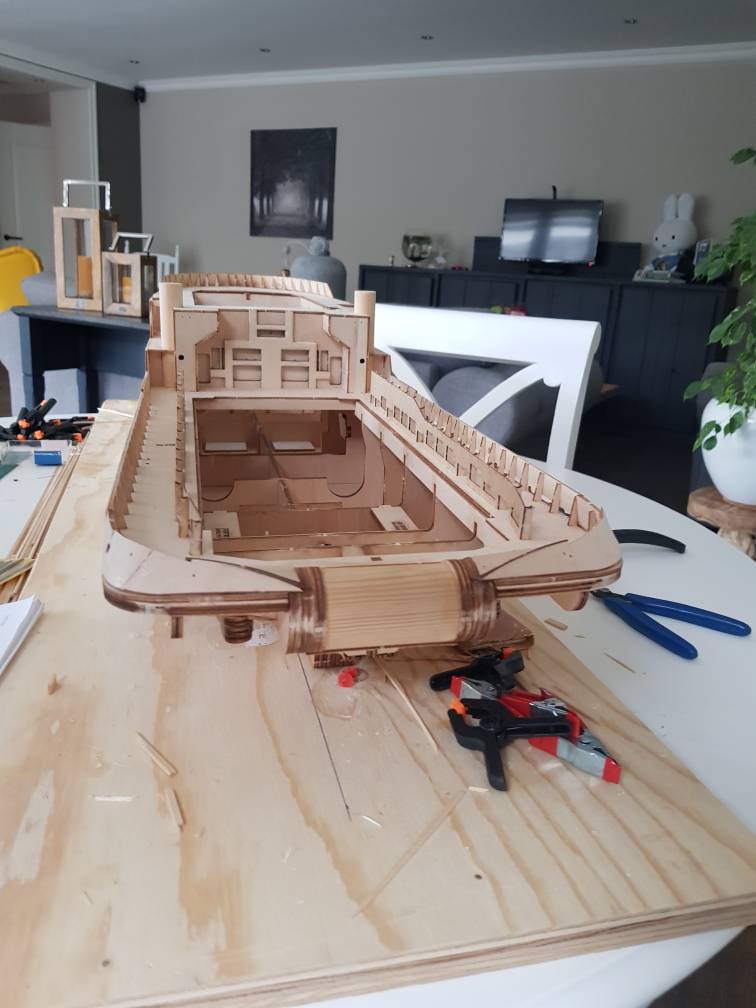

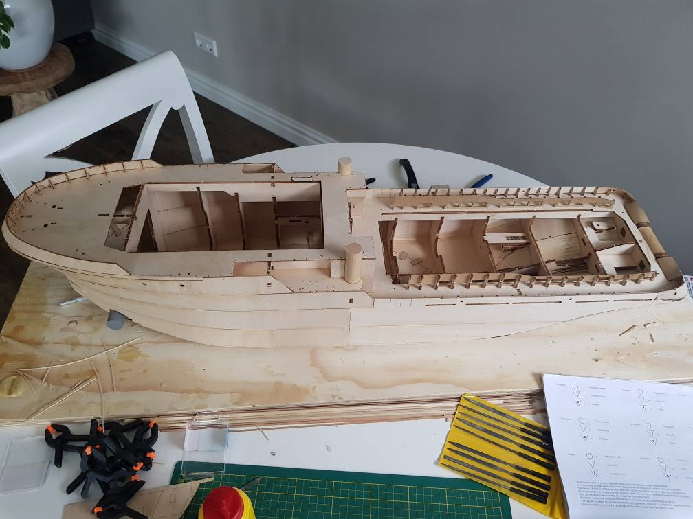

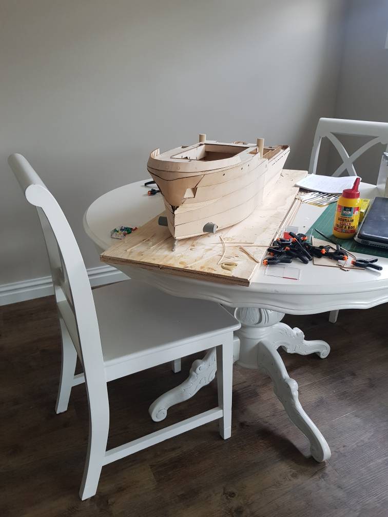

Zoals gezegd hierbij de fotos het is nu wachten op het elektrische deel, En de romp kan ik gaan schuren en plamuren Eerst wilde ik alles schuren dan alles in de G4 zetten om daarna epoxy plamuur te gaan gebruiken. Dit is de juiste volgorde toch ? Groeten..
Is inderdaad de juiste volgorde, Vergeet ook de binnen zijde niet in de G4 te zetten. Dit gaat eenvoudig na eerst de buiten zijde gedaan te hebben giet je een ongeveer gelijke hoeveelheid G4 in de romp en laatje dit heen en weer lopen tot het in alle hoekjes en kieren zit. Mocht je ooit toch water in de romp krijgen hoef je niet te panikeren over het opzwellen van het hout. Epoxy plamuur is prima maar denk erom dat zowel de plamuur als de G4 minstens buiten aanbrengt en schuurt met dan nog de nodige beschermingsmiddelen ( handschoenen en mondmasker) . succes met het vervolg, Marc
