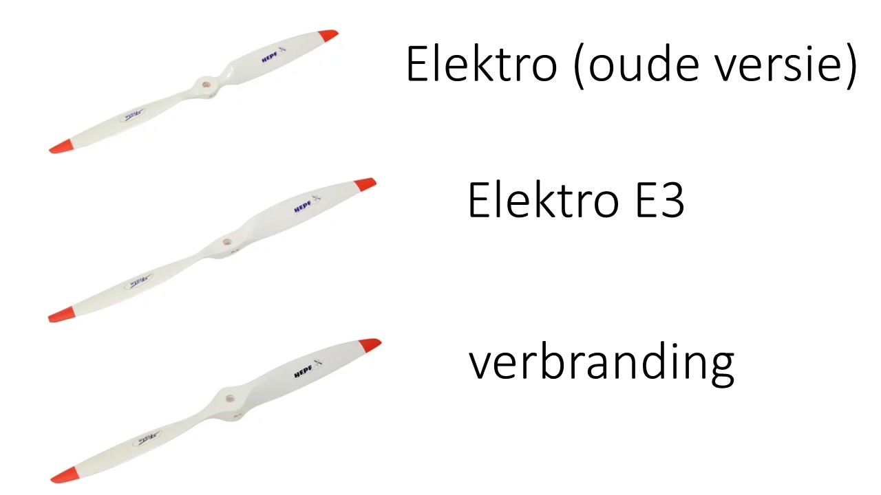

Zit wel met het probleem dat die e-props van Fiala niet geboord lijken te kunnen worden gezien de smalle en dunne hub en ik een bevestiging met vier bouten heb. Ook zegt de website van Dualsky dat je een prop voor verbrandingsmotor moet nemen.... Ik vermoed dat ik dan ook beter een verbrander-prop neem....
Dit zijn de drie soorten Fiala props:
Ik heb ze destijds gewoon geboord, maar ik weer niet of de prijs tegenwoordig anders zijn.
