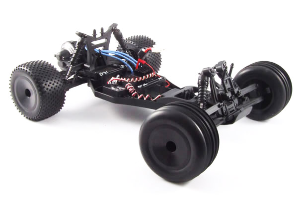

Nou, ik heb een Robitronic stinger EST-BL met een xmax 3300 kv brushless motor ( hoe is dat vergeleken met de vxl?) op 7.2v nimh gaat ie ongeveer even snel als de rustler van mijn vriend op 8.4 volt. dus zeg maar ongeveer 55-60 kilometer per uur.
Ik ben bijna jarig en dan ontvang ik geld (als het goed is tenminste). En ik vind een stampede heel handig lijken. Ik rij vaak op het zand waarbij mijn auto een keer is kapotgegaan, ik weet echt niet hoe, en de rustler had veel hardere klappen en ook vaker en hij is ook nog heel. Dus had ik gezien dat Traxxas echt goed spul was.
En de Robitronic Stinger hangt ook vaak in de zand en grip heeft ie niet echt. Dus een stampede ligt lekker hoog en ik rij toch bijna nooit op straat, en ik wou een auto met een hogere fun factor. ;)
Nou de vraag luidt:
Ik heb een stinger met brushless en 2.4 ghz zender (misschien spektrum kopen maar nog ff niet) en de elektronica wil ik overzetten naar een rollend chassis van stampede die een winkel wel aan mij wilt verkopen, in dat geval heb ik het gevraagd, het zit niet bij mij in de buurt of zo maar hij wou het wel aan mij verkopen, een rollend chassis met servo.
En bij PKracing kan je alu onderdelen kopen wat mij heel goed lijkt.
-Past dit allemaal?
-Aan welke zaken moet ik rekening houden?
-Welke problemen kunnen/zullen komen?
Alvast bedankt

plaatjes robitronic stinger:
