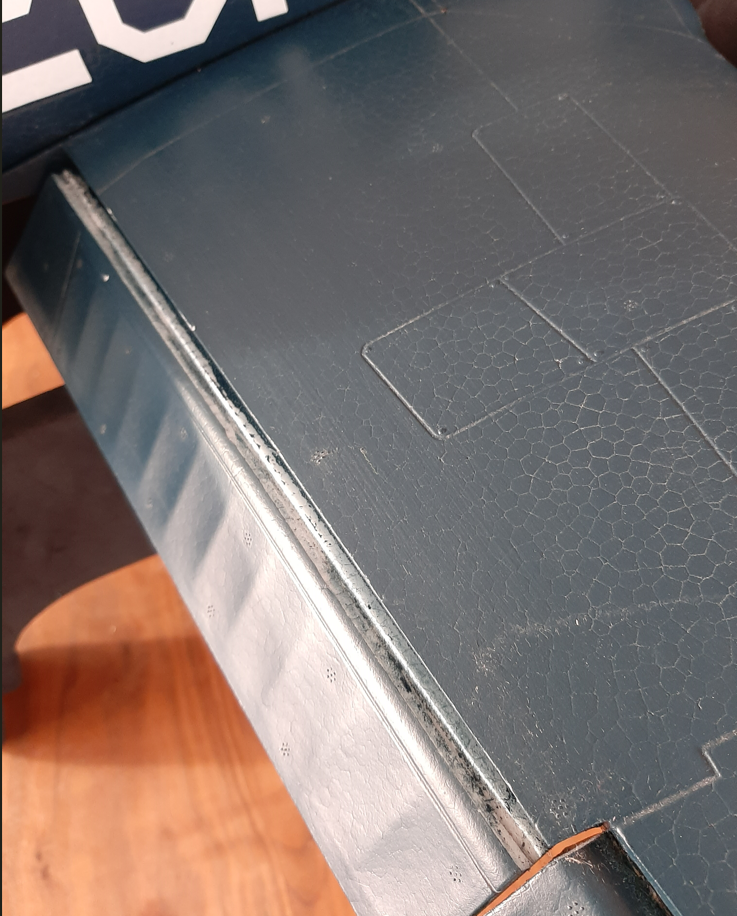

Zoals oplettende lezers gezien zullen hebben heb ik er ook een bemachtigd via marktplaats.
Mooi ding! :)
Bij het programmeren van mijn zender kreeg ik het niet voor elkaar om de flaps op één lijn te krijgen met de rest van de vleugel.
Het scheelt niet veel, maar toch.

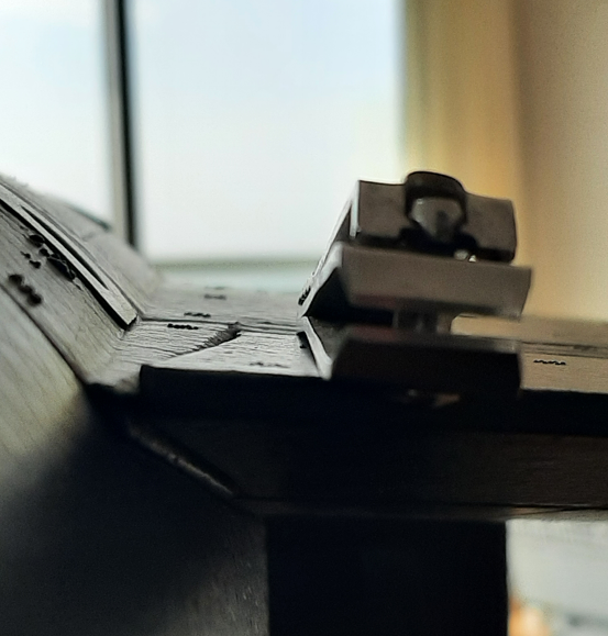

Stuurstang losgekoppeld:
Ik zie nu waarom niet: er is een mechanische blokkade!
Niet goed te zien, maar de achterlijst is domweg iets te dik.
Herkennen mensen dit?
Wat te doen?
Proberen af te schuren?
jan.

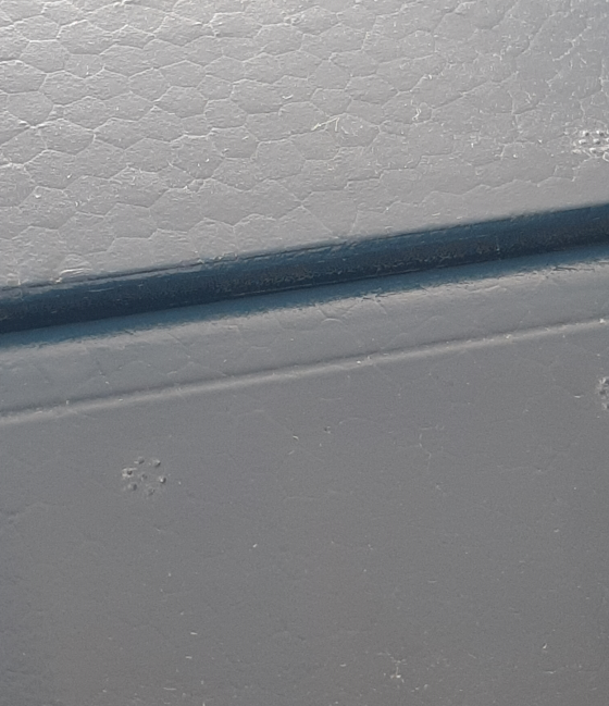

Bekijk bijlage 556300
Bekijk bijlage 556301
Wat te doen?
jan.
Zou proberen te snijden, schuren wil wel maar snijden wordt strakker.
Snijden (en daarna een beetje schuren): ging redelijk.
Wel een k-klusje; je hebt eigenlijk amper een mogelijkheid om ergens een liniaal langs te leggen oid.
Is op deze foto weinig van te maken, maar het is gelukt.
Vandaag heeft 'ie z'n luchtdoop gehad.
Mede op basis van het commentaar van mijn testpiloot ('Vliegt leuk!') denk ik: categorie gouden aanschaf! :thumbsup:
