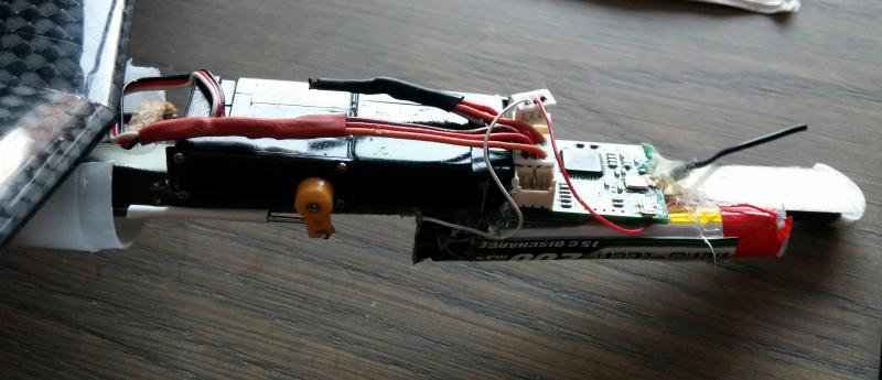

Gisteren de maiden van mijn FVK Elf.
Het was me gelukt om de gehele besturing in de cockpit te krijgen. Dus ook de ontvanger.
Uiteindelijk kwam ik op 98 gram.
Nu is dat op zich een heel laag gewicht voor een mini, maar zo'n beetje elke Elf haalt dat gewicht. Op diverse fora heb ik de gewichten gezien en ook de daarbij behorende foto's. De ontvangers en accu's die daarbij gebruikt werden moeten minstens zo'n 10 gram zwaarder zijn dan mijn opzet en toch zitten ook zij onder de 100 gram.
Op Hyperflight staan ook de individuele gewichten van de onderdelen. De vleugel staat daar op 41 gram. Als ik mijn vleugel op de weegschaal leeg kom ik op 52 gram. Dat is 25% meer..

Ook een hoop onduidelijkheid t.a.v. het zwaartepunt. Bij mij ligt het ongeveer op 74mm, maar FVK heeft het over 80~85, Hyperflight 74~76 en op de fora spreken ze weer over 78mm. Nu vloog die wel aardig, maar met die windstoten kon ik het niet goed beoordelen.
Ik ben er al met al toch wel blij mee. Mooi gemaakt en inderdaad was dit een betere instapper geweest dan mijn HK composite die ik een half jaar geleden had gekocht.

Het zwaartepunt ligt denk ik toch goed. Het toestel heb ik met dat rustige weer gisteren toch gewoon goed kunnen afstellen. Doordat ik toch wat veel gewicht in de neus had heb ik de 350 mAh accu vervangen door een 200 mAh. Ik zit nu al wat dichter op de aanbevolen CG.
Ik had ook een mail gestuurd naar FVK over die vleugel. Het lijkt er nu op dat de site van Hyperflight wat misleidend is. Zij spreken over een vleugel van 49 gram +/- 2 gram. In mijn geval is dat dus 3 gram, maar dat is inderdaad grammenn**n.
De VD5M ontvanger is al uitgekleed en behandeld met CorrosionX. Wel bijvoorbeeld wat 'hot glue' op de aansluiting van de antenne, want ik geloof in goede trekontlasting.
Ik had ook veel winst gehaald met de 200 mAh accu die maar 4 gram weegt en waar ik, zoals gisteren bleek, meer dan een uur mee kan vliegen (misschien zelfs nog meer). Ik denk dat ik toch nog dunne kabeltjes koop voor de micro-JST stekkers en nog een half grammetje weg snoep. De schroeven heb ik vervangen door titanium imbus boutjes.
Verder vloog die gisteren prachtig met dat windstille weer en ik vergeet dat gewicht gewoon....
Nu weer laden.....

Ook over nagedacht hoor. De ontvanger zit normaal onder de vleugel, maar daar heb je ook nog de carbon push-rods en de lange draden naar accu en servo's.
De antenne is niet omkapseld met carbon en het valt me op dat iedereen spreekt over "geleidend materiaal". Water geleidt de stroom niet, maar dempt een 2.4 GHz signaal behoorlijk. Zo werkt ook je magnetron. Lagere frequenties zoals destijds 35/40 MHz hadden hier geen last van. Water zit in hout en kevlar.

Ja, een VD5M.
Het is geen full-range, maar in de praktijk schijnt hij goed te voldoen voor dit soort kistjes. Ik vlieg er nog maar net mee, dus kan er nog niet veel zinnigs over zeggen behalve dat ik nog niks gemerkt heb van contactverlies.
Telemetrie zit er niet op, maar wat wil je ook voor € 6,-
Deze wilde ik eigenlijk in mijn MiMi doen, maar ineens kwam deze Elf voorbij.
In mijn MiMi heb ik een zee van ruimte (alles is relatief) en ik denk dat daarin een X4R komt met variometer.
Eerst eens kijken wat CG doet na mijn aanpassingen.
Die stokken zijn van carbon hoor en zo'n veertje weegt ook wat. Mijn Elf is klaar. Ben nu mijn MiMi aan het schuren.
In de MiMi komen dyneema lijntjes, maar heb een aanpassing die hem maakt of breekt.... we zullen zien...

Dag Jan,
91.6 gram is heel mooi en ik denk niet dat die beter kan vliegen door nog verder te gaan met het besparen van gewicht of grammen n***n zoals Frank het noemt, maar ik denk dat jij ook kan zien aan de foto's dat het bij mij lichter zou moeten zijn. Toch?
Er is geen lood gebruikt (ik kan de accu nog naar voren krijgen), we hebben dezelfde servo's.
Verder is die accu van een gelijk gewicht (die ronde cellen hebben een beter gewicht/energie verhouding) en ik heb geen straks daar. De ontvanger weegt behoorlijk minder (het is ook maar voor een parkflyer) en ook de draden naar de ontvanger zijn een stuk korter. Op die draden ga ik later nog besparen.
Zou je jouw vleugel eens apart willen wegen?
Ik ben toch benieuwd naar de reden van dat gewichtsverschil.

Hé, bedankt dat je dat wilde doen.
Scheelt dus 4 gram.....
Net wat gevlogen, en dat ging toch best mooi.
Ik ga eens een andere weegschaal kopen ;-)
Ik denk dat je zeker nog één tot twee gram kan besparen als je de kabels een beetje korter maakt en ook veel minder krimpkous gebruikt.
Ik vind het een beetje "rommelig" om eerlijk te zijn en veel te veel kabel.
De tape om de servo's is zeker ook alweer 0,3 gram meer.
Ook de servo's en de stroomverzorging direct op de ontvanger vastsolderen zonder de stekkertjes bespaart zeker een halve gram.
Bedenk dat aan 3 plaatsen 0,5 gram sparen alweer 1,5 gram is.
Een paar druppeltjes lijm minder bij de het zijroer en je hebt voorin alweer 1 gram bespaart.
Dan kan je een kleinere Lipo nemen dus ook weer minder gewicht.
Dat lijkt niet veel, maar als je alles optelt word het toch een hele boel.
Of je dat nu merkt bij het vliegen is een andere vraag.
Ik bouw toch liever iets lichter als iets te zwaar.
Je kan het altijd nog makkelijk zwaarder maken.
Lichter word dan al veel moeilijker.
