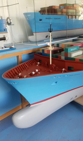

Ik ben bezig met het laatste stukje, doel is haar op werkschependag 2023 ( ja, ik zet er maar een jaartal bij in dit inmiddels 10 jarige project) af te hebben. Belangrijkste is nu nog het voordek en het deels vervangen van de elektronica omdat ik een andere zender heb.

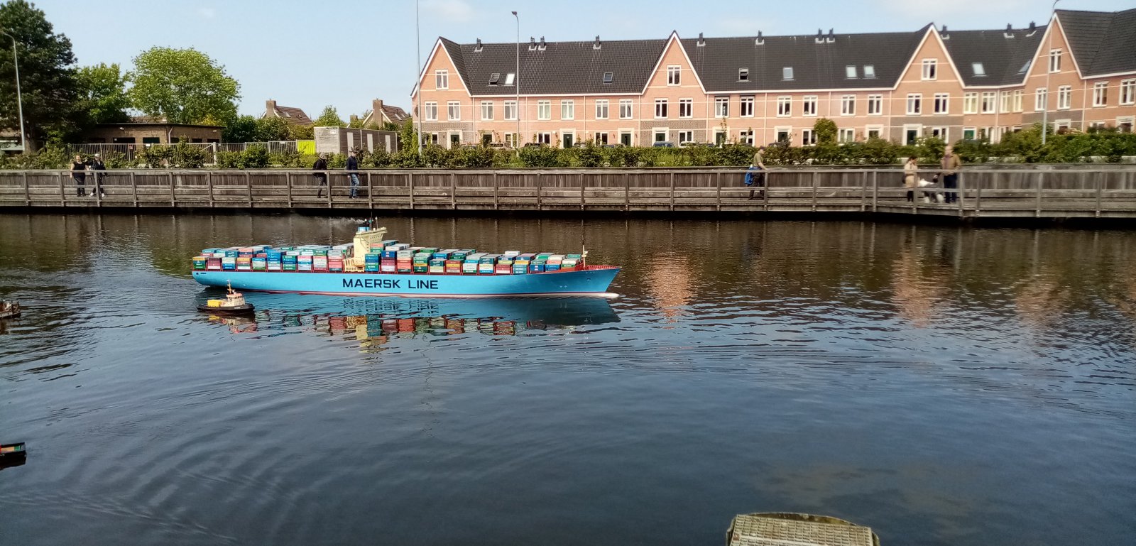

Dit is het beste beeld dat ik kon vinden:

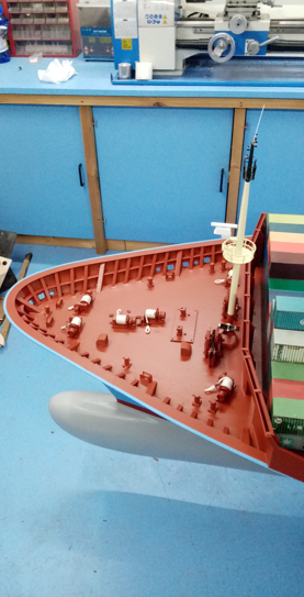

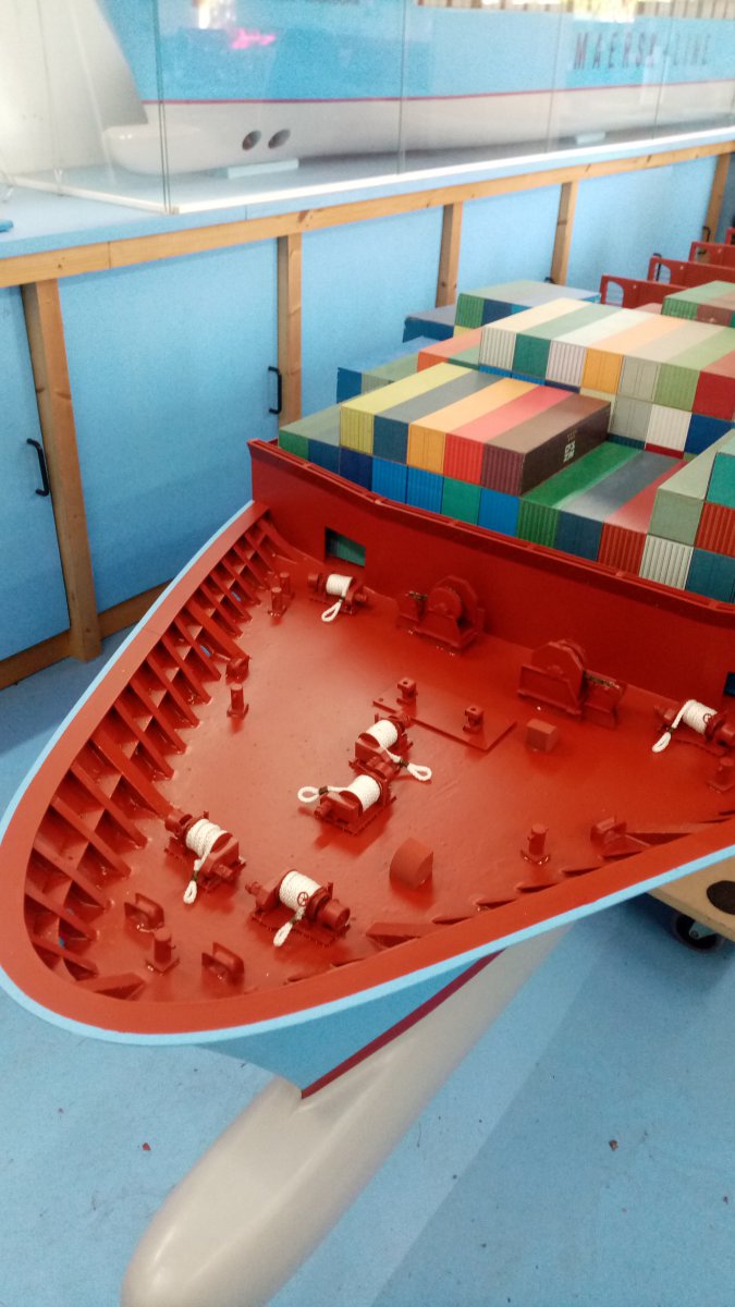

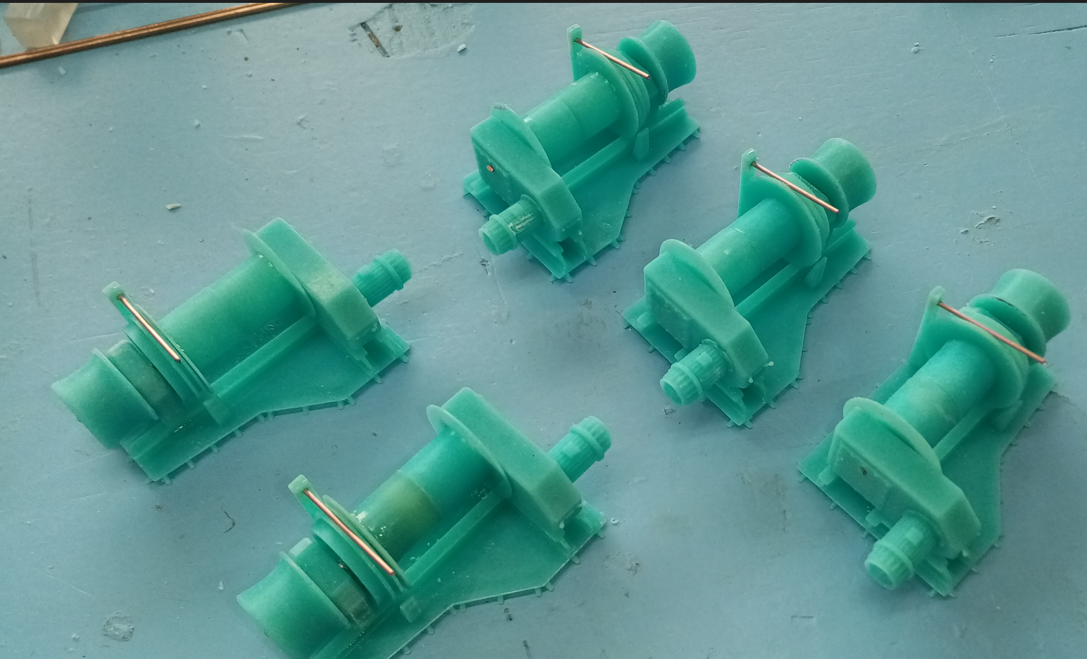

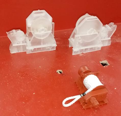

Veel lieren en dus de printer maar weer aangezet....

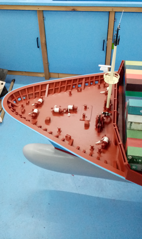

Het eerste liertje voor het voordek, daarachter de twee grote ankerlieren:

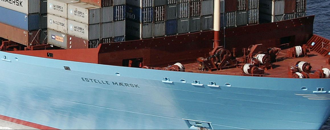

Ik ben er achter gekomen dat op de voormast een radar zit. Op de achtersteven ook trouwens. In totaal heeft ze dus blijkbaar 4 separate radars. Enfin, ik heb er twee bij gemaakt. Afgelopen dagen de voormast gemaakt, deels draaiwerk, deels printwerk. Ik ga nu echt aan de laatste puntjes op de i beginnen.

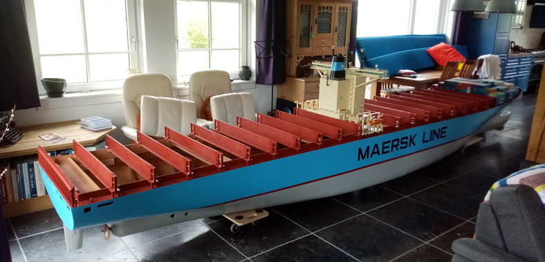

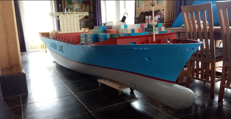

Zo, met veel moeite het voorschip uit de werkplaats gedragen. Daarvoor moest ze op haar bakboordzijde gelegd en een scherpe draai maken, best eng met zoveel kwetsbaar spul erop en zoveel gewicht. Gelukkig is het goed gegaan. Ze staat nu in de woonkamer, dat is de enige plek waar ik haar binnen helemaal in elkaar kan zetten. Dat is nodig voor de laatste elektronische aansluitingen tussen voor en achterschip.

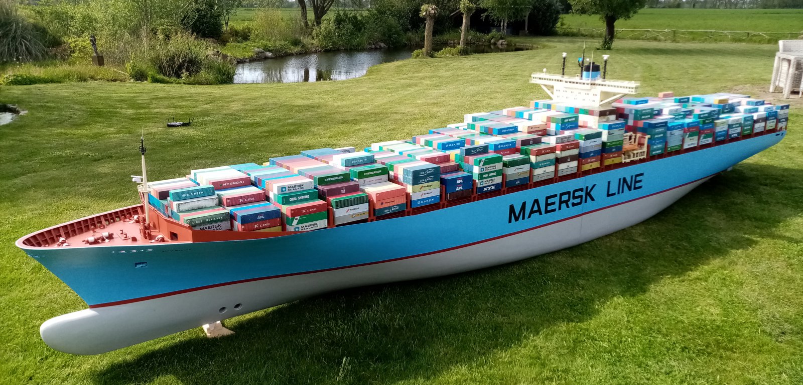

Dit wordt (op 2 dagen na) na 11,5 jaar de laatste update van dit bouwverslag denk ik. Ze is klaar!

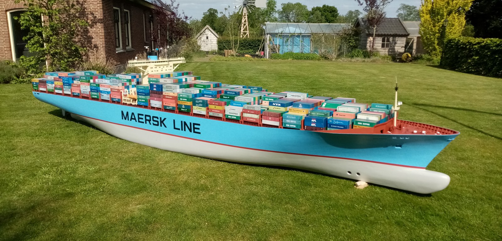

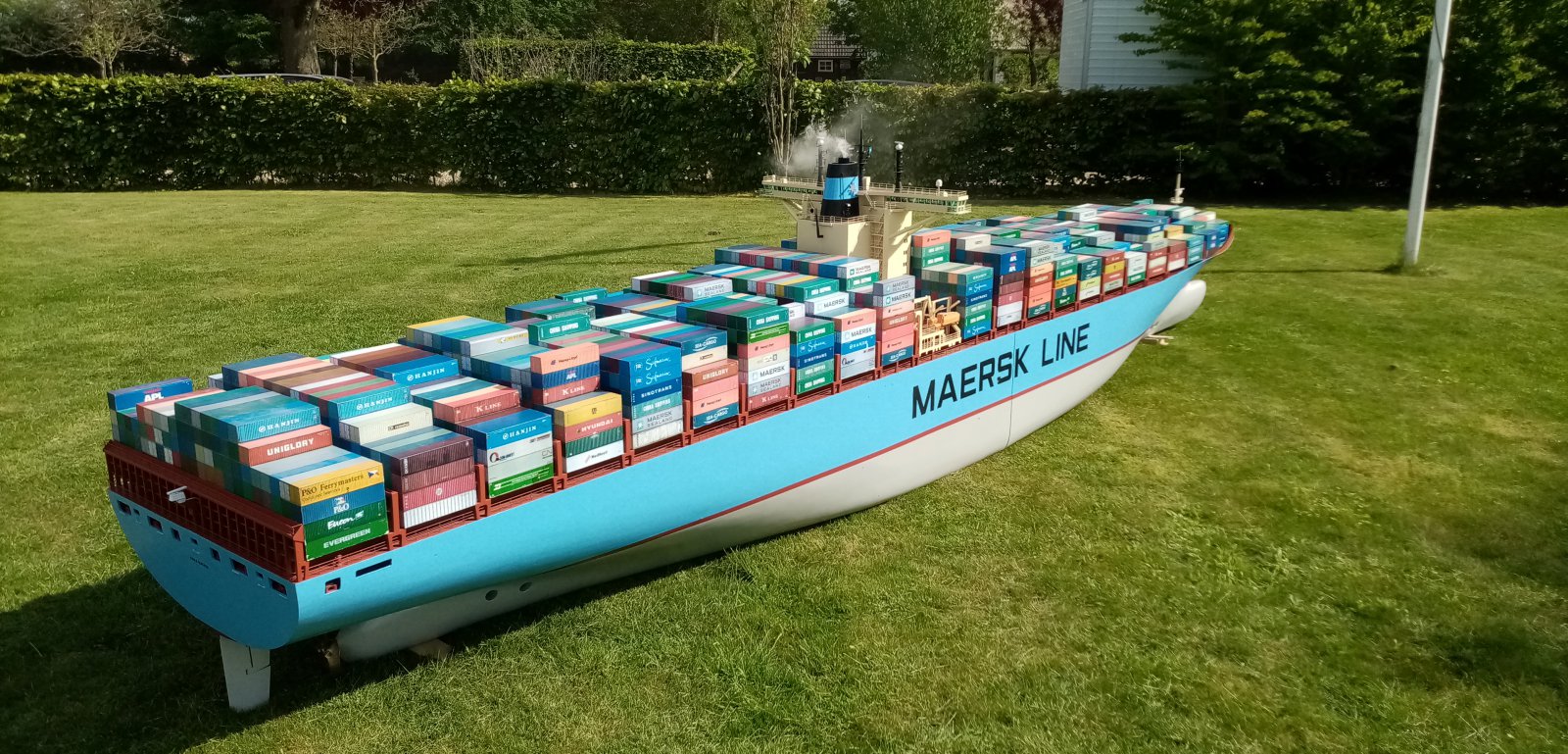

Hieronder wat plaatjes van de Emma bij mij thuis op het grasveld, gewoon om een statieportret te maken. Daaronder nog een paar foto's van werkschependag.

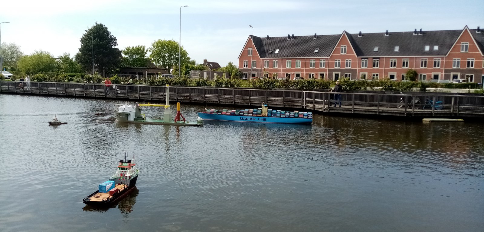

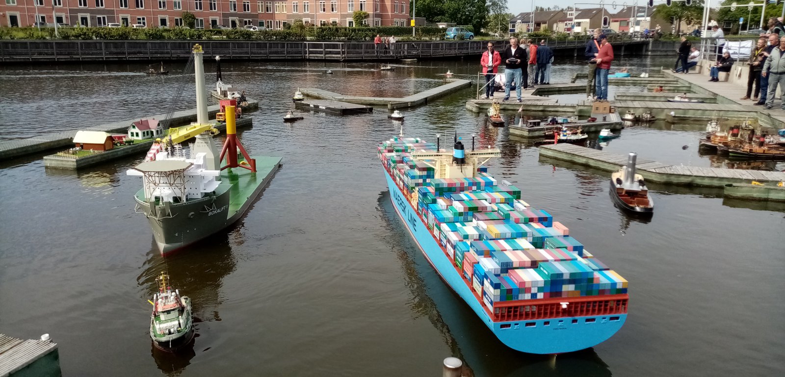

De laatste keer varen tijdens WSD ging uitstekend, alles werkte en eigenlijk zonder problemen. Enige puntje was dat er een koelingsfan uitviel waardoor na 4 uur varen een vaartregelaar kapot ging. Nou ja, na ruim 4 uur zonder koeling mag ik niet klagen. Op naar het volgende project!
Groeten, Marco
Met de trotse en voldane bouwer er bij ......
Tijdens WSD in Heemskerk
Samen met Bokalift
En ten slotte, strijden om een beetje ruimte in de haven ;-)
