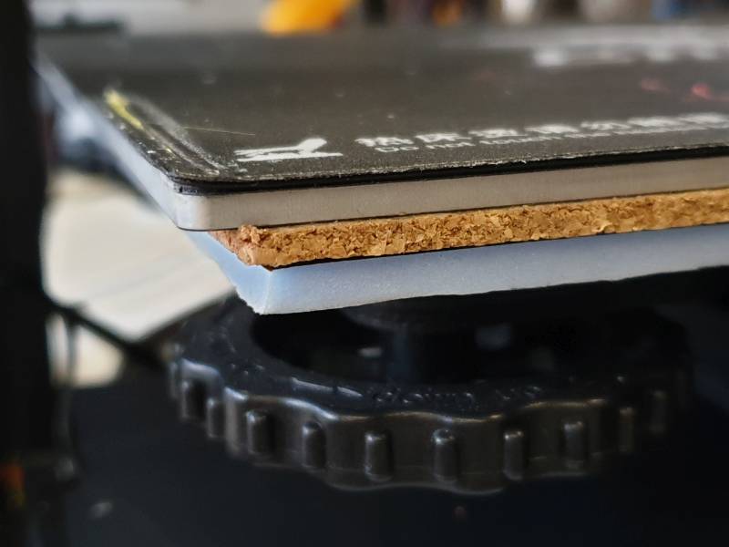

    Als eerste mod heb ik de buildplate geïsoleerd met een plaatje van kurk en een schuimplaat met aluminiumfolie. Dat heeft de opwarmtijd met bijna een derde gereduceerd.

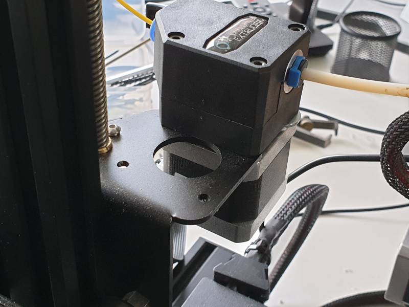

    Er waren wat problemen met hele kleine details die verloren raakten tijdens het printen. Ik had nog een Bondtech extruder kloon liggen. Die heb ik heel simpeltjes erop geschroefd met de originele stepper voor wat meer grip en betere controle.
    Het heeft mijn probleem niet helemaal opgelost maar ik kan nu wel flexibele filamenten etc. printen.

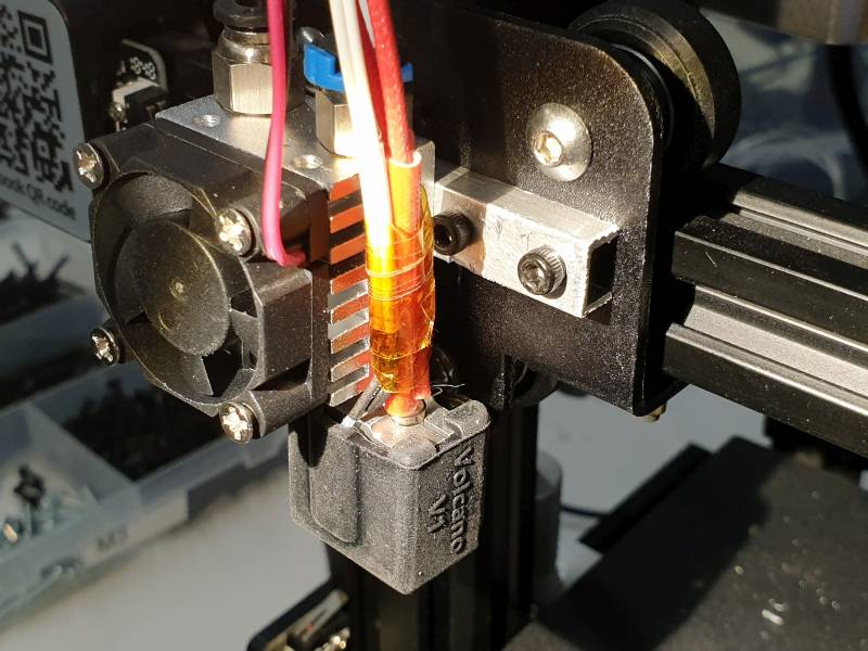

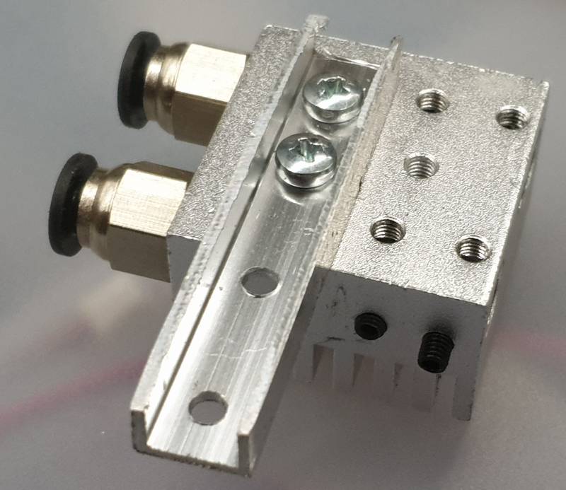

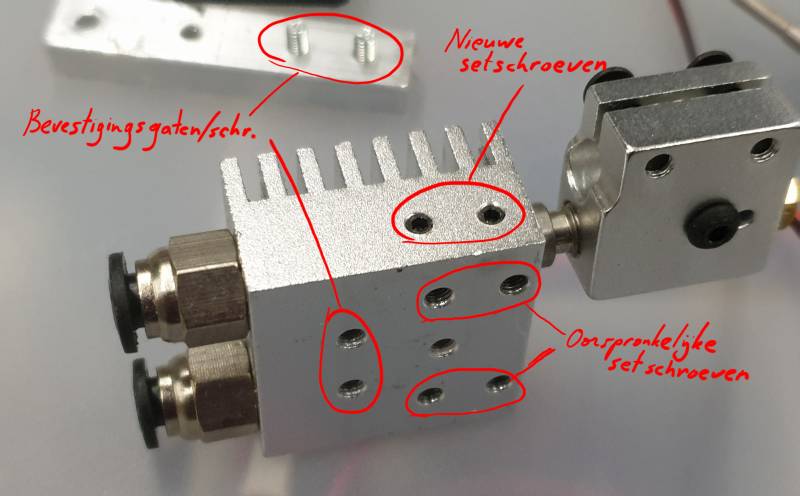

    Toen wilde ik experimenteren met grotere nozzles. Het was geen probleem om een 0.6 of 0.8 nozzle op te schroeven maar er bleef niets over van de verwachte snelheidstoename omdat de heaterblok het filament niet snel genoeg kon opwarmen. Daarom wilde ik overstappen naar een Vulcano blokje. Ik kon zo gauw geen simpele methode bedenken om een ‘standard’ ronde E3D hotend te bevestigen. Een tweekoppige E3D Chimera kloon die voor een ander project bedoeld was, bleek een stuk makkelijker te bevestigen door z’n platte achterkant. 4 gaatjes in een stukje aluminiumprofiel was voldoende. De plaatsing is niet ideaal maar geen probleem voor mij.
    Verder heb ik de originele heater cartridge en het thermokoppel overgezet in het Volcano blokje. Het is nu geen probleem meer om bijv. met 0.8mm nozzle, 0.6mm dikke lijnen op 40mm/s te printen. Geweldig om te zien hoe snel het filament rolletje ronddraait.
    Ik heb wel 4 nieuwe gaten moeten boren aan de zijkanten voor de setschroeven. Vanuit de achterkant was het niet handig voor het verwisselen van de nozzles. Ender3 Chimera mod 01.jpg

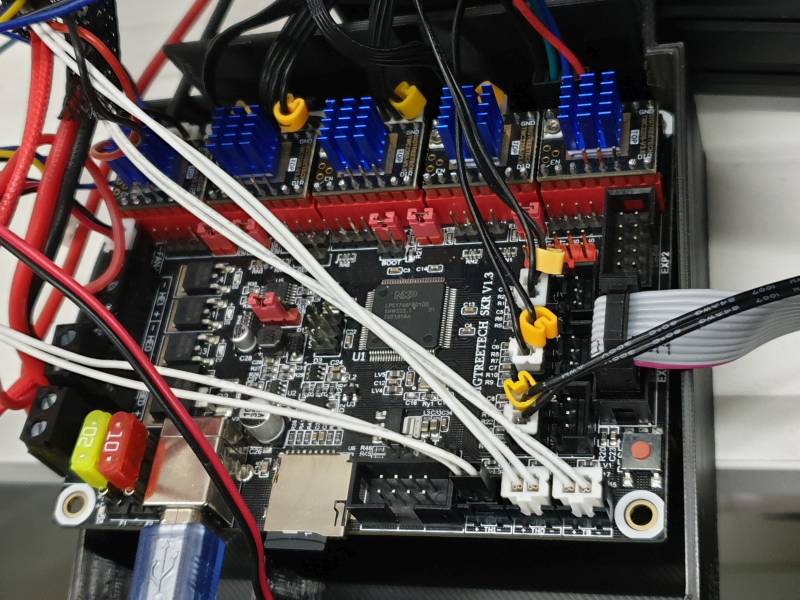

    Er moet nu natuurlijk wel een tweede extruder komen. Daarvoor heb ik een SKR v1.3 bordje besteld.

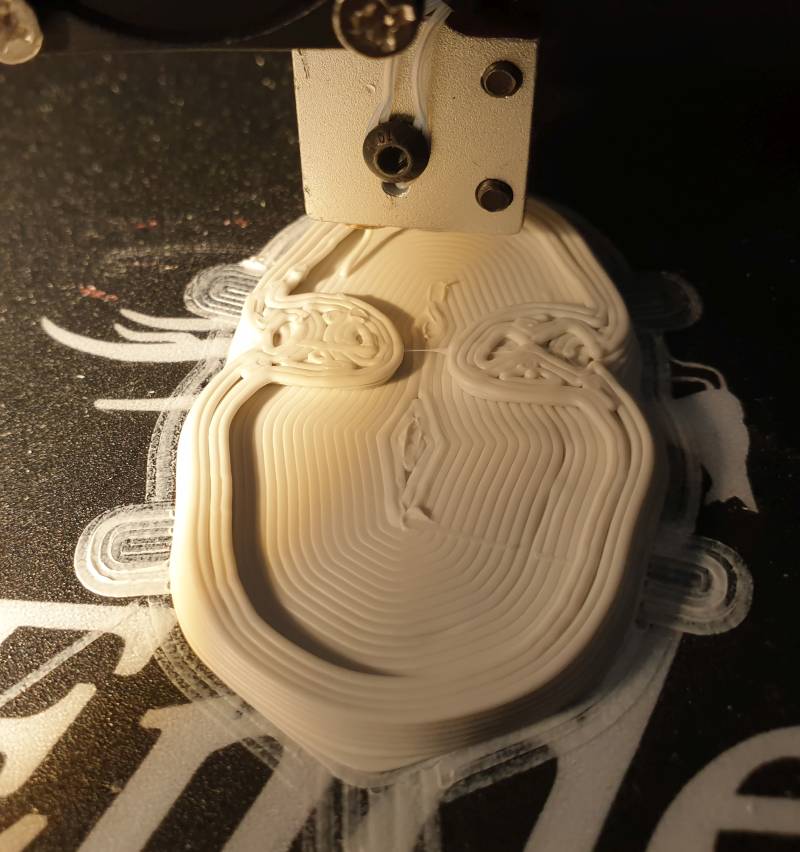

    Ender3 08 nozzle.jpg Je krijgt wel zulke dikke worsten als je met 0.8mm nozzle print.

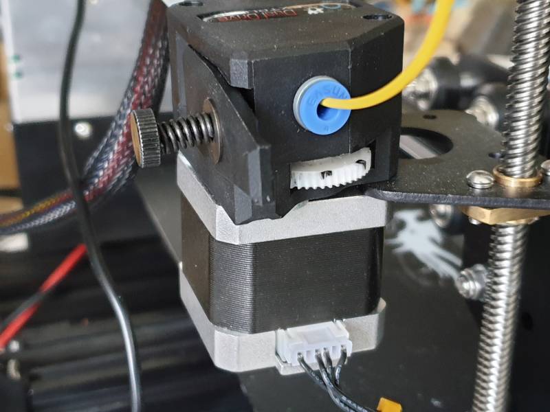

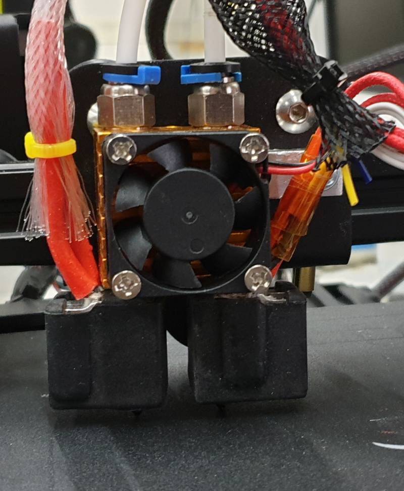

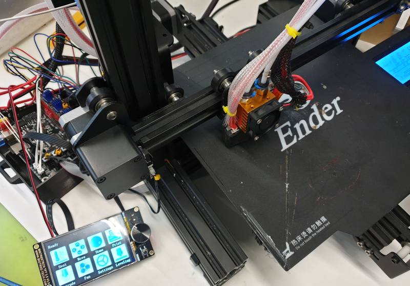

    De SKR v1.3 met vijf TMC2208 stepper drivers is binnen. Het omzetten ging redelijk makkelijk dankzij de vele YouTube tutorials. Het is bizar hoe stil de printer is geworden.

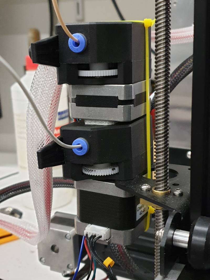

    De stepper met de tweede BondTech (kloon) extruder heb ik met klittenband en tie-wrap op de eerste bevestigd. Niet elegant maar lekker simpel en het hoeft toch niet zo stevig vast te zitten.
    Ik vraag me af of de toegenomen gewicht problematisch wordt voor de z-as. Misschien dat het stappen mist door de grotere wrijving. De nieuwe extruder heeft een lichte pancake stepper motor maar op de oude zit nog de originele extra dikke motor. Met de 1 op 3 vertraging van het BondTech systeem is zo een zware motor niet meer nodig. Om het gewicht iets te reduceren en de z-as te versterken, ga ik de motoren van de eerste extruder en de z-as nog omwisselen.
    Dubbele Volcano’s heaters met 0.4 en 0.6 nozzles. Nu nog lekker compact en licht zonder de filament koeling. Daar moet ik nog iets voor bedenken.
    Het is wel een zooitje geworden, er moet nog iets van een behuizing omheen.
