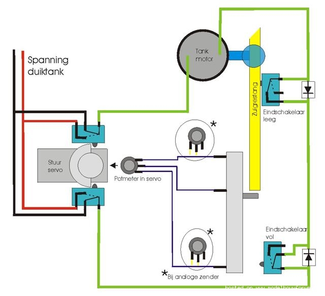

@Douglas,
Ik laat dat schakelaartje erbij op de zender even varen. Geeft voor mij in de FX-18 teveel rompslomp, en bovendien is die schuif niet alleen voor duiktanks. Laat mij dan maar (vaker) schuiven .... :cool: :D
Hallo Lex,
Kun je datzelfde effect niet uit een V-mix halen ?
Je kunt het kanaal waar je schuif-potmeter opzit...
in een V-mix als 'Master en Slave' gelijktijdig selecteren.
Met de V-mix instellingen, kun je dan de nieuwe max diepte bepalen van de schuif-potmeter.
Staat de V-mix uit, dan heb je het bereik met de standaard instellingen.
Hierin kun je dan bijv. instellen op de maximale diepte die je wildt gaan.
Stel hierbij ook de ATV goed in... bijv. op pot omhoog is 60% max uitslag...
en pot naar onder, is 90% max uitslag.
De waardes stel je in op de max diepte en op normale diepte.
Zet je de V-mix aan, dan is je nieuwe diepte bijv. op telescoop-diepte.
Zo kun je meerdere V-mixen toevoegen aan dat kanaal, met diverse voor-ingestelde dieptes !
De setting van SET, is de waarde naar de nieuwe diepte...
Deze setup geld dan eigelijk enkelt met de pot naar onder !
Dit doordat de normale hoogte ook verschoven wordt.
V-mix uit = volledig bereik van normale hoogte, tot max diepte.
V-mix 1 = telescoopdiepte (enkelt met de pot naar onderpositie)
V-mix 2 = Net onder water (enkelt met de pot naar onderpositie)
V-mix 1 & 2 kun je via een enkele aan/uit/aan schakelaar activeren.
Zo kost het je maar 1 plek op je zender.
Hopelijk kun je er iets mee...
Hallo Marten,
Is een idee ja. Ik zat ook al richting de mixers te denken, maar had geen idee van hoe die dan in te stellen. Blijft dat je steeds af moet regelen op de waterkwaliteit, maar ik ga er eens mee experimenteren. Bedankt voor jou tips!
