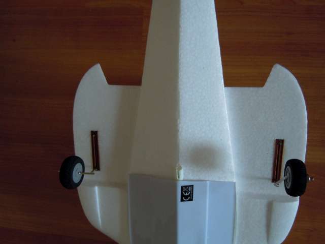

    - voorste landingsgestel gat en aftap/inloop? gaatje dichten

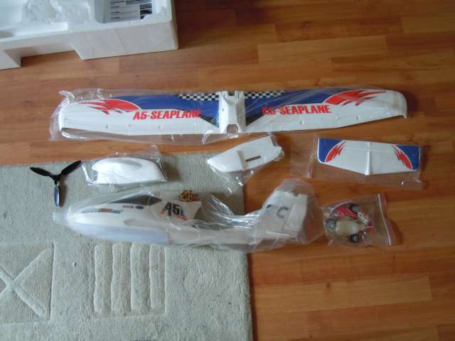

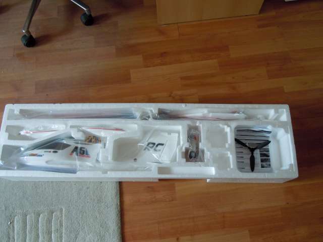

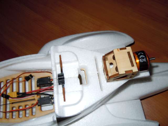

    Wat fotootjes:
    Inhoud doos
    De losse delen

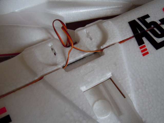

    Hardware
    In elkaar gepast
    Het vooronder
    De motorbok (veeel dik triplex)
    Den onderkant met lek tuitje (lek, welke kant op?)

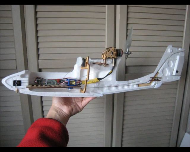

    In de vleugel zit een koolstof
    Doorsnede rom (uit filmpje geplukt)
