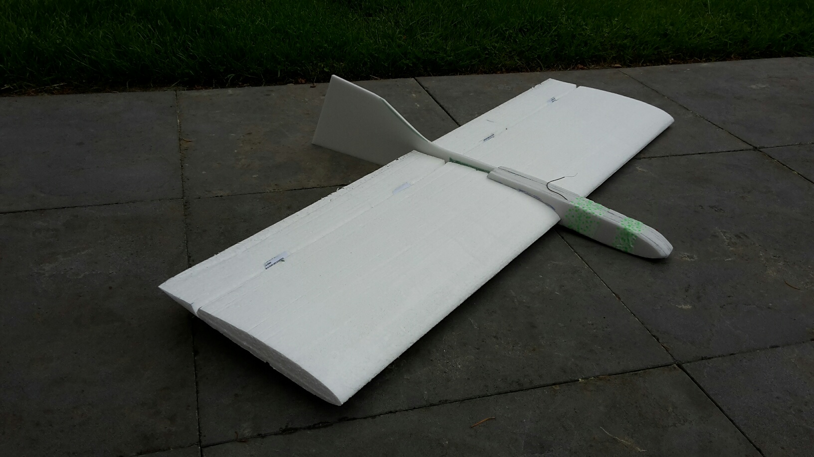

Persoonlijk ben ik afgestapt van EPP wegens te zwaar en heb gekozen voor EPS60. De elevons verdunnen op het einde, maar door vrij grote elevons te kiezen (20% koorde) en een behoorlijke breedte voor scharniertape over de gehele breedte van de elevon te nemen is het geheel ruim voldoende stijf.
Ander punt: wingload. Bij een lage wingload is 'iets' al snel sterk zat. Bouw je te zwaar, dan kom je terecht in een vicieuze cirkel van versterken, verzwaren, etc. De wingload van de hellingzwever op de foto bedraagt 6,4gr/dm². Vliegt ook bij 2-3Bft nog prima.
