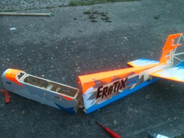

Ik dacht vanavond nog even een rondje maken met de Eratix het mocht blijkbaar niet zo zijn want na het opstijgen op +- 30 a 40 meter reageert de Eratix niet meer nog even checken of de controls het nog deden maar niets reageerde nog.
Resultaat:
full
Oorzaak ik denk dat mijn ontvanger niet meer goed werkt op de AR8000 hoort n.l. een led te branden en toen ik bij de kist kwam knipperde er een led rood en het signaal led was uit ook bij herhaaldelijk opnieuw aansluiten bleef de ontvanger led uit die van de satelliet deed het wel gewoon...

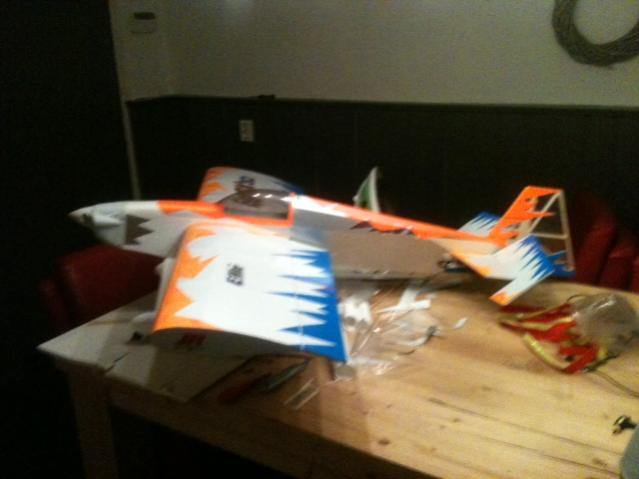

Hij licht al op tafel en het achterste deel zit er alweer bijna aan vast wat het een beetje lastig maakt is dat het een vlakke breuk achter de cockpit is maar ik ben al aardig weer op weg volgende week moet ie weer vliegen!?!
Zo vandaag weer ingevlogen ging allemaal goed en hij vliegt weer lekker hoefde maar weinig te trimmen vliegt weer als vanouds, met een beetje meer balsa en lijm :)
dank je, vandaag weer met veel plezier mee gevlogen! extreem meskant, snappen e.d. blijkt geen probleem voor het herstelde deel heb vandaag 3 keer gevlogen en morgen zal ik 'm nog even nalopen en de folie afmaken wil het grijze vlak nog wat breken dat overheerst nu een beetje.
