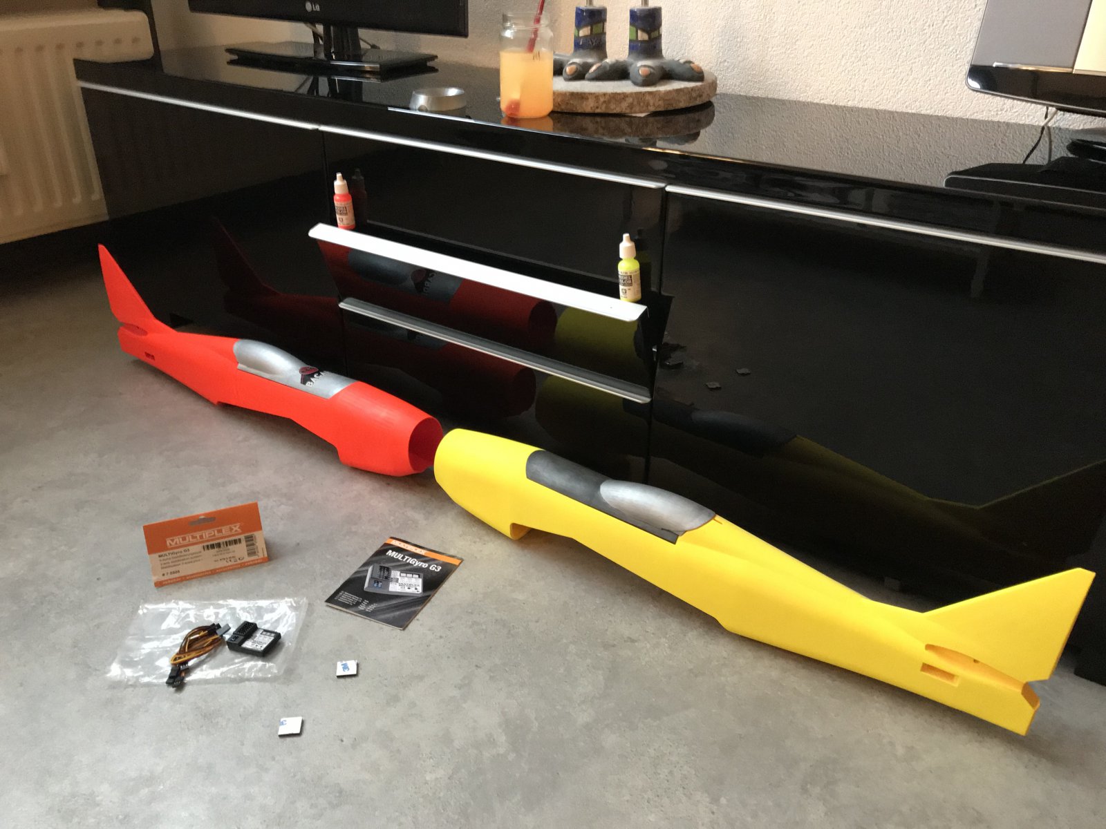

Goedendag Nico, Dit zijn een soort van replicas van de Multiplex FunRacer. Ik heb niet de behoefte dit draadje te vervuilen met mijn 3D geprinte Blue Heat FunRacer waarvan sowieso er 1 word uitgevoerd met het Multiplex Gyro systeem. sorry,ha ha. Zoek anders maar even naar de MBF LABS sectie van het Modelbouwforum met de titel. Blue Heat FunRacer...... Edit:https://www.modelbouwforum.nl/threads/lw-asa-blue-heat-funracer.272096/page-5 Beter,het verslag is een beetje verstopt he? groet Robin
