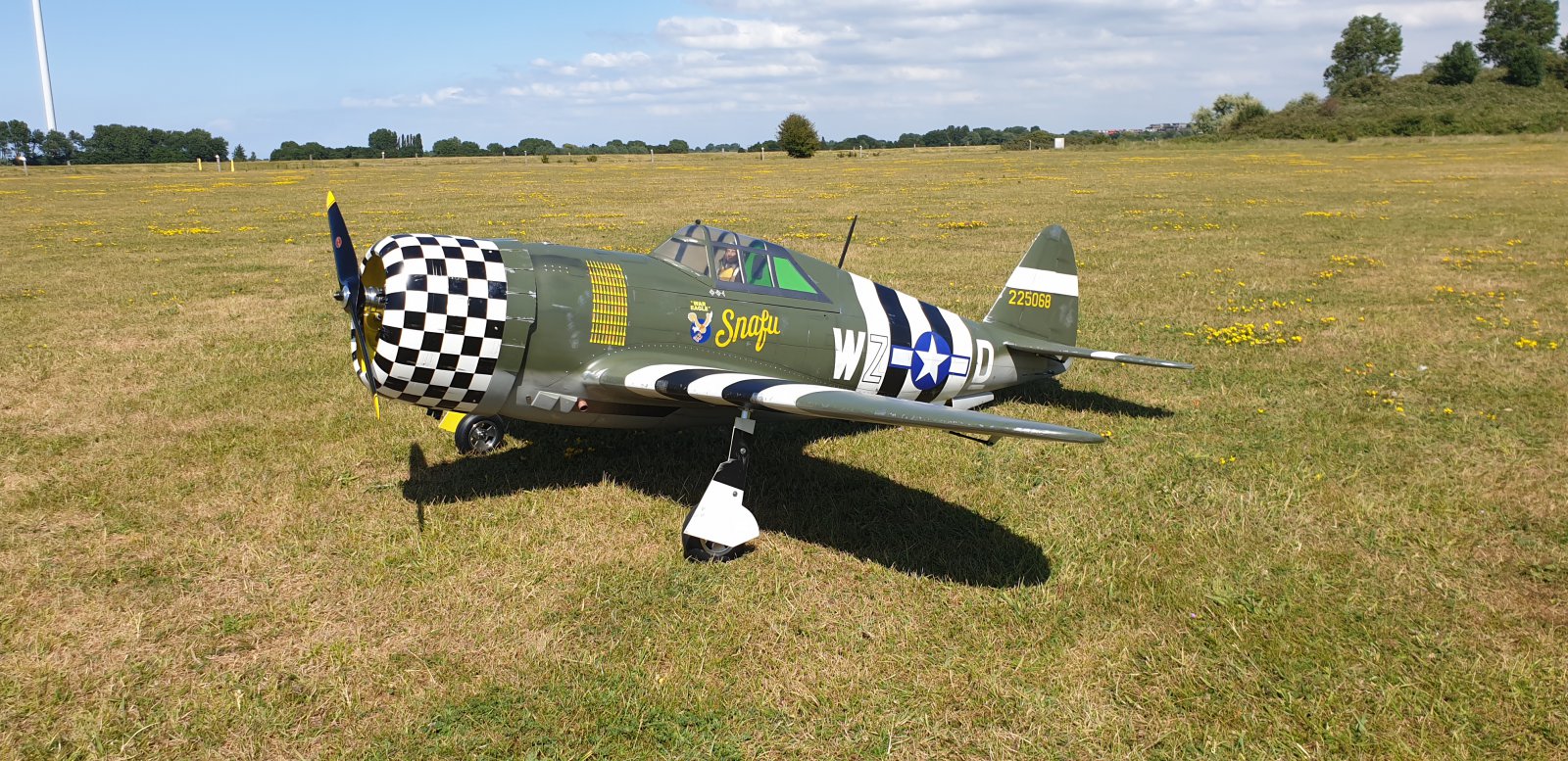

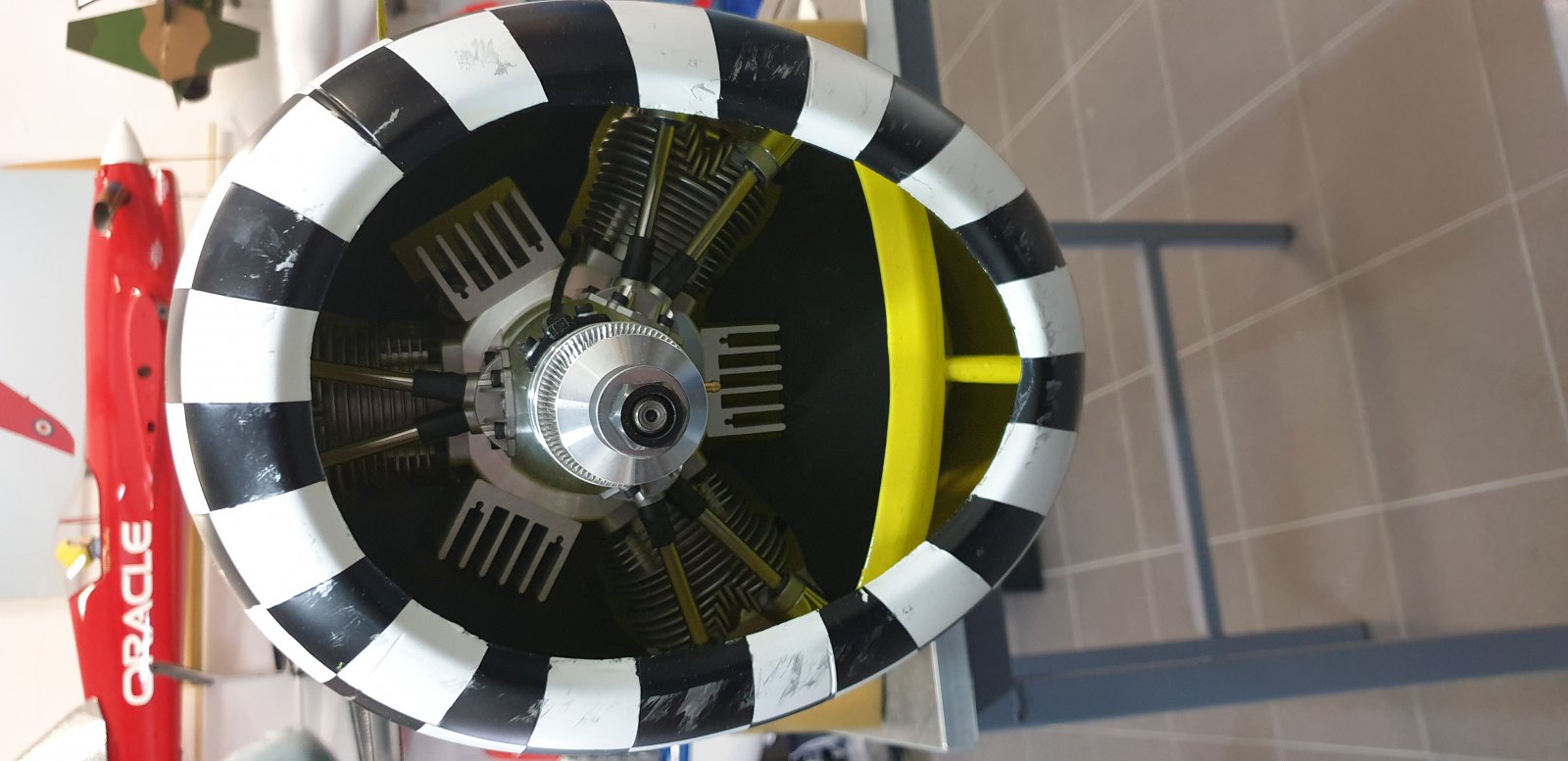

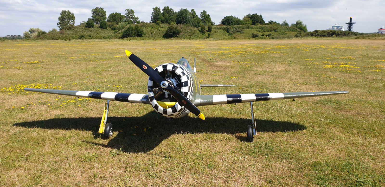

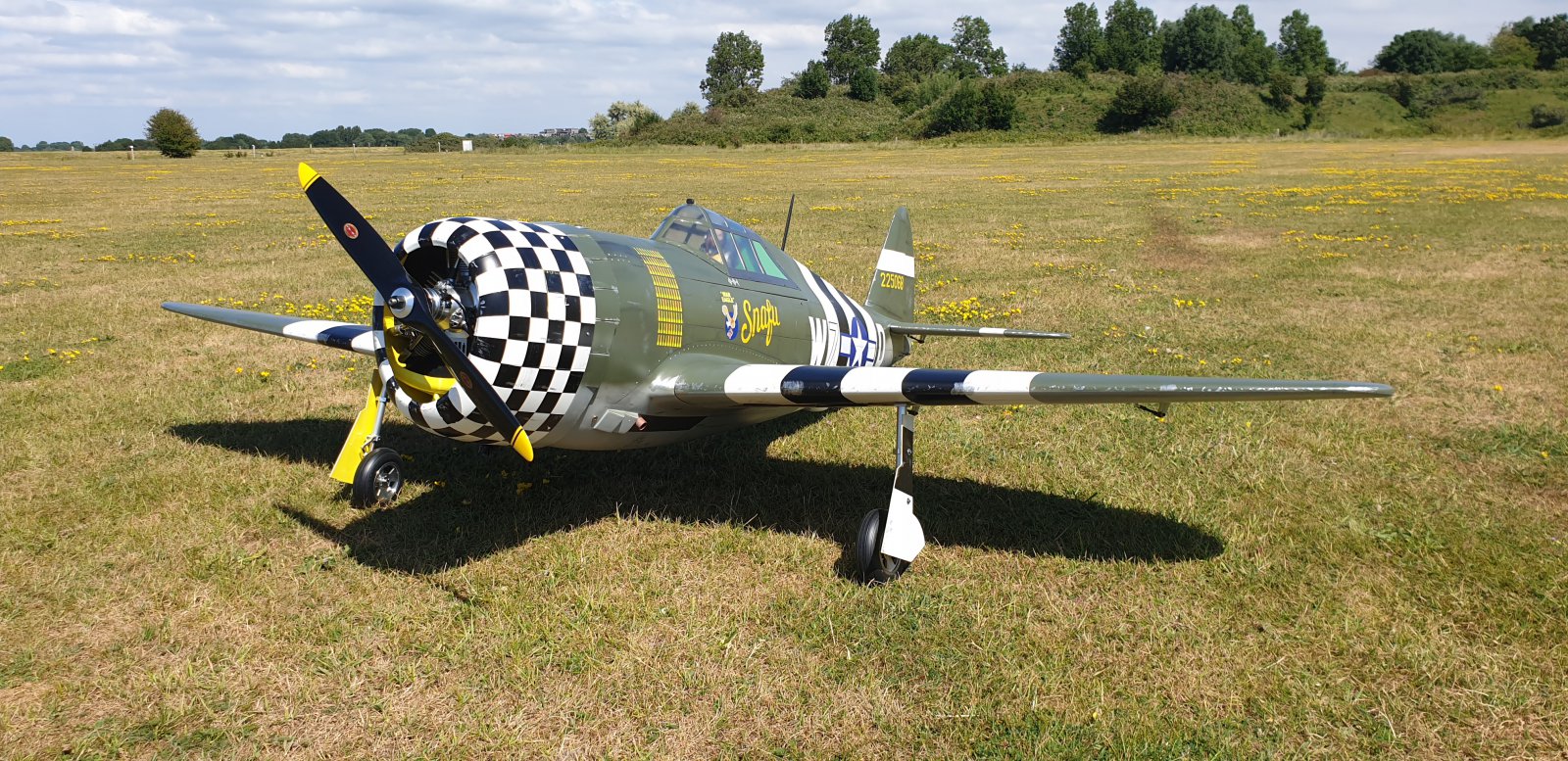

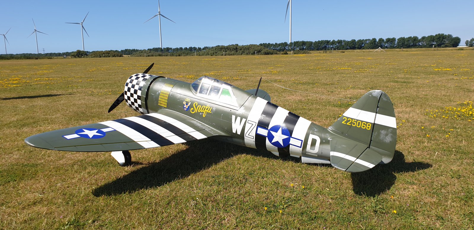

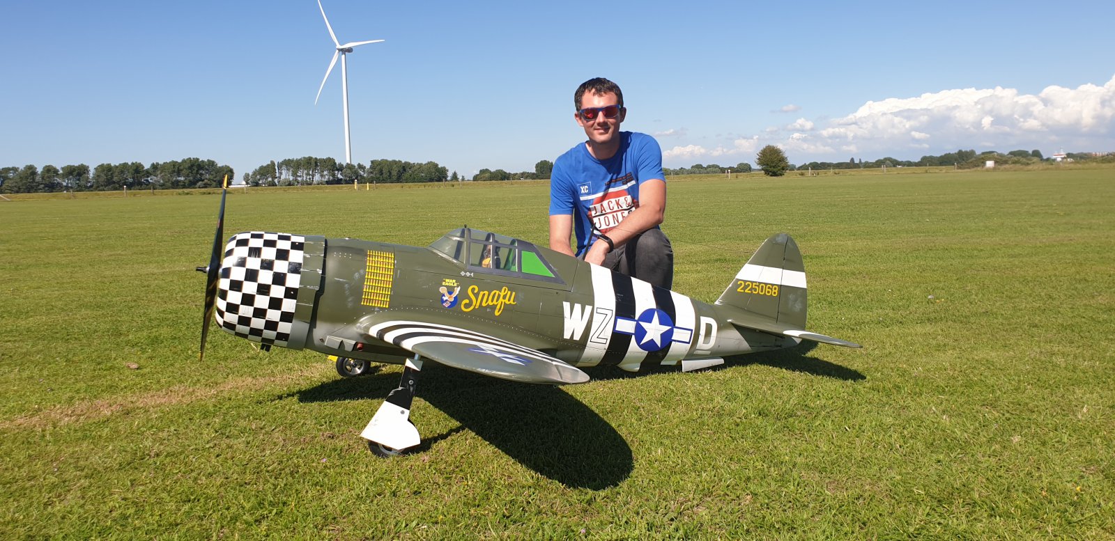

Ik heb een P47 met 245cm gebouwd van cy model. Met saito 90r3. Ik vind het kwa prijs kwaliteit verhouding een goede kist. Zeker omdat ik normaal alleen merken van tomahawk, airworld en carf koop. Mijn kist is netjes gesopt en de spanten keurig verlijmd. De vleugels houtbouw en heel netjes gelijmd. Ook zeer licht. Ik heb een electron gear gebruikt met de originele struts met robart alu wielen. Heb een aantal modificaties uitgevoerd naar eigen inzicht. Ook de kist wat opgeleukt door hem iets meer schaal te maken Kist vliegt echt super en heel gemoedelijk. Aleen zwaartepunt en uitslagen klopt geen reet van in de handleiding. Maar een beetje ervaren modelvliegen komt hier wel uit Heb de kist in 2019 gekocht. Heb wel het idee dat de kisten ervoor iets minder van kwaliteit waren. Nogmaals prijs kwaliteit prima.
Goede feedback, thanks! Die Stinson klinkt wel echt als een drama verhaal! Als ik het goed begrijp lag het vooral aan de (hout)bouwkwaliteit van de romp en de stevigheid van de vleugel bij de knik? Scheelt dat dat bij het model wat ik op het oog heb geen issues moeten zijn aangezien het een gfk romp is en de vleugel geen knik bevat... Maar lieve help dat klinkt wel echt als een miskoop. Als er een paar dingetjes verbeterd moeten worden vind ik dat niet erg, tijdens de bouw pas je toch altijd wel wat dingen aan, al is het maar om zaken pas te maken met de onderdelen die je er voor koopt. Maar als ik de vleugels opnieuw moet bouwen - dan kan ik net zo goed een kit kopen, haha. Die P47 van cymodel lees ik veel goede dingen over. Dat schijnt echt een topper te zijn, fijn om dat nog een keer bevestigd te krijgen. Als hun FW-190 net zo goed is gaat het helemaal goed komen. Mooie kist trouwens! Ziet er echt strak uit.

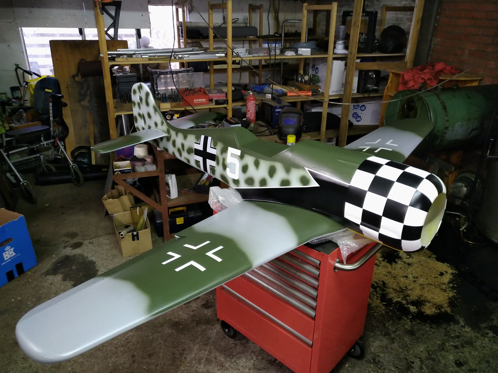

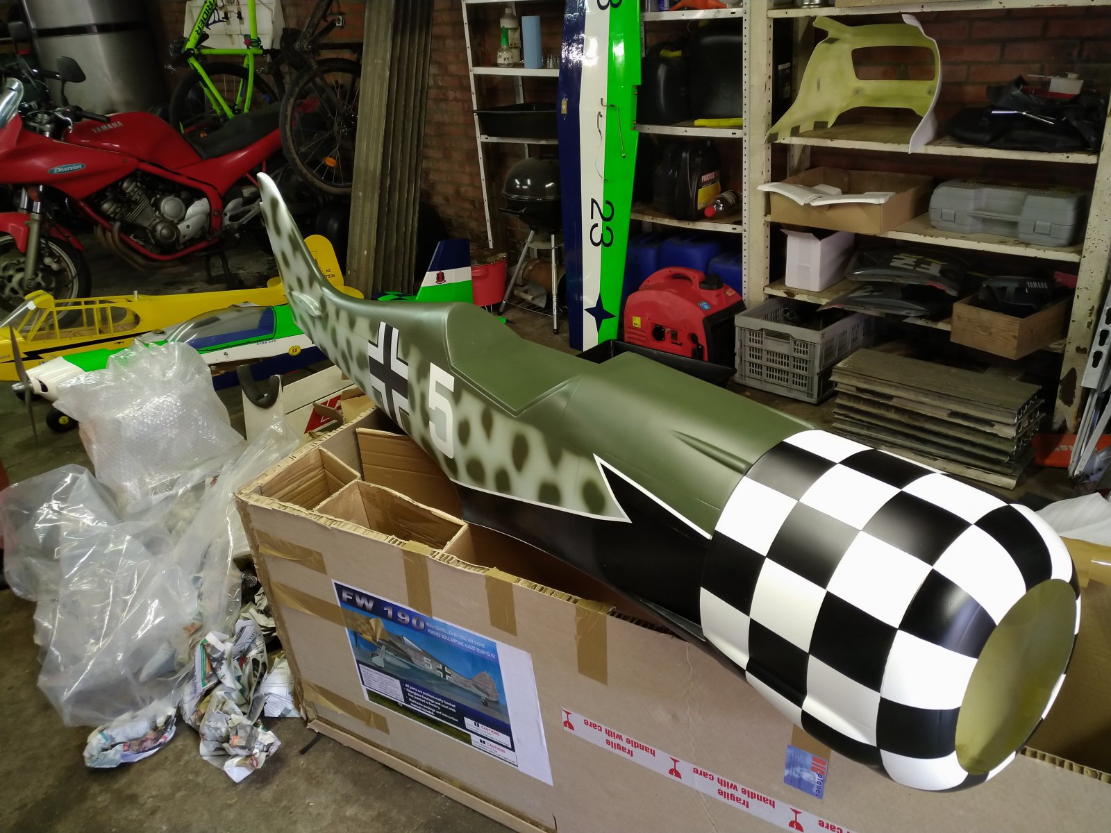

Toch even terugkoppeling mocht iemand later ooit dit draadje lezen, ik heb inmiddels besloten om tot de aankoop over te gaan, en vanmiddag heeft DHL mij blij gemaakt met een pakketje. Eerste indruk is goed, constructief ziet de boel er goed uit. Binnenkort beginnen met bouwen. Heb besloten om niet de retracts er bij te kopen, ik ben van plan deze zelf te gaan maken. De retracts van cymodel zelf zijn niet bepaald schaal namelijk. Nog even kijken hoe ik dat precies aan ga pakken, ik denk een blok aluminium in vorm frezen en mooie dikke struts ook uit een stuk aluminium halen. Vanavond even de ruimte in de vleugels opmeten. Ook heb ik besloten om af te zien van de saito motor en ik ga denk ik een UMS kopen. Ruimte zat in de motorkap.
Ik zal wellicht een paar fototjes delen t.z.t. maar ik ben niet van plan een compleet bouwverslag te schrijven Heb even een test fit gedaan, op sommige plekken is de afwerking van het glasvezel en de verf niet helemaal optimaal. Al met al zou ik dit niet belemmerend noemen, het is natuurlijk geen A-merk ARF. Prijs/kwaliteit ben ik tot nu toe tevreden over. Eén dingetje dat mij stoort is dat de vleugels niet volledig aansluiten, als je ze tegen elkaar aan drukt met de aluminium buizen er tussen, dan sluit de voorkant precies aan, maar aan de achterkant ontstaat er een sleuf van een paar milimeter. Tja, het zal de vliegeigenschappen, stevigheid of looks niet beinvloeden, want het zit aan de onderkant, maar toch. Hier en daar zie je terug dat Cymodel een beetje een budget merk is. Maar onderaan de streep ben ik tot nu toe tevreden, zeker voor het prijskaartje. Ben erg nieuwsgierig naar de vliegeigenschappen straks.

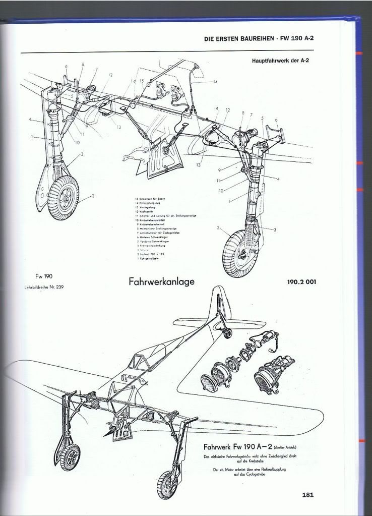

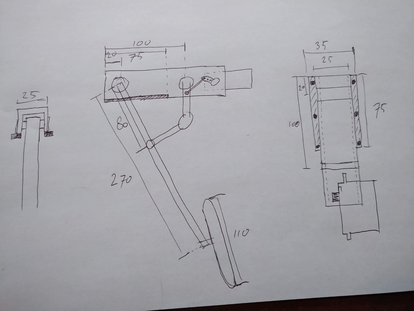

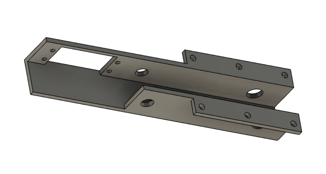

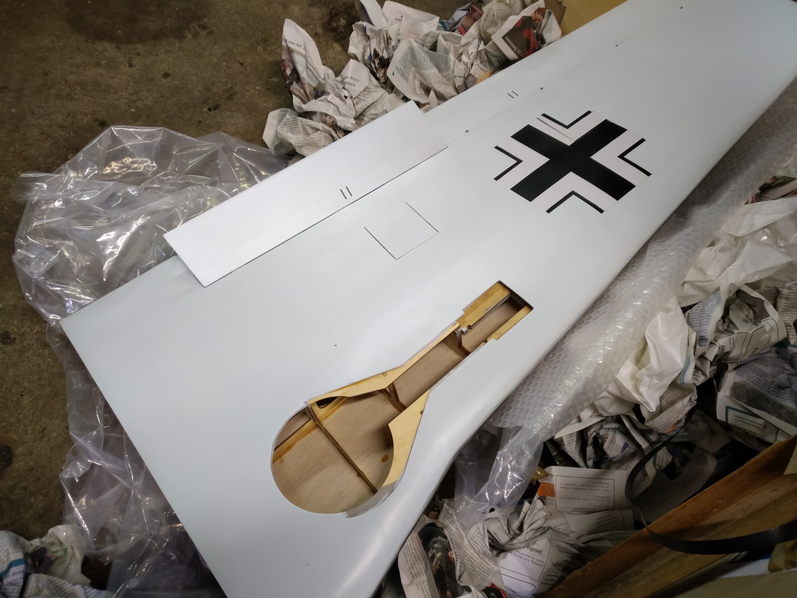

Maar vast begonnen met het ontwerp van het landingsgestel. Iets wat opvalt is dat de cutouts in de vleugel niet bepaald schaal maten zijn, de poten zijn beduidend korter dan bij de echte en de wielen zijn ook wat kleiner dan origineel. Op zich geen ramp, ik ga even kijken hoe dit uitpakt en of ik het inderdaad met die maten ga houden of dat ik het aan ga passen.
Bij de p47 krimpen de struts ineen bij het intrekken mbv een zogenoemd shrinkbar. http://www.sierragiant.com/prod06.html
Ik weet niet of dat bij de FW190 ook zo is, maar wat ik wel weet is dat de cutouts in de vleugel een stuk korter zijn dan het origineel, dus de struts ook. Eerst even kijken hoe dat er uit ziet straks. Ik heb nu in ieder geval struts van 270 mm in gedachten (struts zelf heb ik besteld).
fw heeft hele lange poten in t echt P-47 krimpen 9" vg mij omdat ze anders die belachelijk grote propellor niet kwijt konden, en de poten naar buiten zetten en langer maken gedoe met de kanonnen gaf. corsair heeft dezelfde motor, daar zijn de vleugels naar onder geknikt om de romp wat op te tillen en de prop kwijt te kunnen zonder lange poten te maken, die moesten kort en stevig zijn voor deklandingen
Hoe staat het inmiddels met de Focke Wulf? Is het gelukt met het landingsgestel? Het ontwerp ziet er goed uit alleen vraag ik me af of het met gear up goed vliegt? Als je aan zou duiken dan gaat al het gewicht toch aan de servo hangen? Ik ben benieuwd, ben zelf namelijk ook bezig met de bouw van een FW met een spanwijdte van 190 en overweeg ook een zelfbouw landingsgestel. groet Frans
