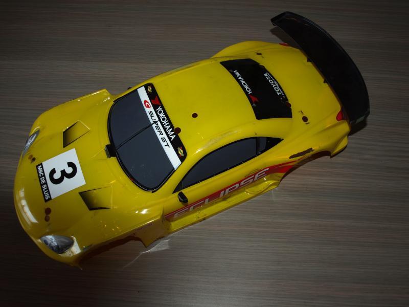

Hoe kan je zien of een kap van Tamiya is. ik heb er 3 kappen bijgekregen waarvan 1 van Tamiya maar geen idee welke dat is.

Misschien moet je even wat foto's van de kappen plaatsen, dan is het makkelijker beoordelen.

wat Roy al meld zijn foto's van de kappen wel handig om eventueel te bepalen of ze Tamiya zijn of niet

Ik denk dat de gele kap van Tamiya is. Hij voelt het meest stevig aan.

Dit geen Tamiya kap denk ik.

Ik durf het niet met zekerheid te zeggen maar de gele lijkt mij ook een Tamiya body.

de blauwe body lijk mij de Nissan Skyline (51039)
