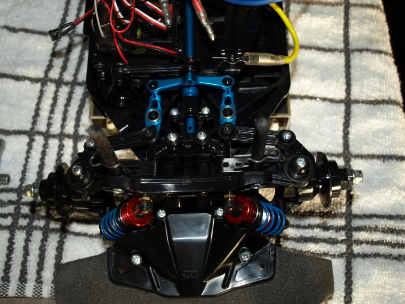

Goede toevoeging Hugo! Ik heb voor mijn dempers wel rechter op staan en achter wat schuiner, dit heb ik bewust gedaan omdat de achterkant iets meer gaat glijden en de kortere bochten wat beter te nemen zijn voor mijn gevoel. Voor buiten ga ik achter ook meer rechtop zetten omdat de bochten ruimer zijn en je meer grip nodig hebt.
Ik heb inderdaad de 50746 CVA dempers als spares omdat ik er nu TRF's op heb zitten.
