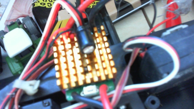

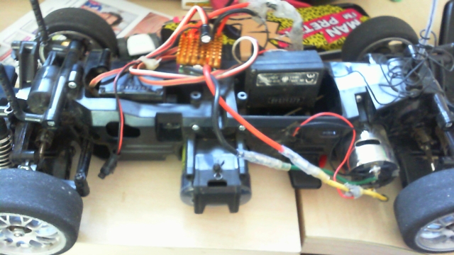

ik heb en maand geleden een esc gekocht van mijn-hebbeding en nu begind die raar te doen als je voor uitt rijd of achteruit rijd dan gaat ie weer sneller of dan staat ie weer stil het is deze http://www.mijn-hebbeding.nl/Webwin...tronic-Speed-Controller-for-1-10-R-C-Car.html
Ik snap eerlijk gezegd niet zoveel van de beschrijving, maar probeer de bedrading iets netter te maken, dan kun je alles ook gelijk nakijken. Zijn de soldeerverbindingen goed? En is de ESC gecalibreerd met de zender? Wat is het rode draadje dat aan de motordraad vast lijkt te zitten? En wat voor stekker aan de ESC aan de accu kant? Het zijn allemaal niet de beste stekkers, probeer, als het kan, de stekkers naar de motor en accu te vervangen door Deans, EC3's, bullets of iets dergelijks. En zit de antenne helemaal rondom elkaar gedraaid? Want dat helpt ook niet qua ontvangst geloof ik.
dat rode draadje is voor mijn schakeling om twee rode leds aan te zetten als hij remt alleen is hij nog niet aangesloten
En zit de antenne helemaal rondom elkaar gedraaid? Want dat helpt ook niet qua ontvangst geloof ik.[/QUOTE] dat is omdat het antene draad te lang was en is dus ik heb het eromeen gedraaid zodat het wat korter is en er zitten Tamiya stekkertjes aan de grote dan
http://www.amazon.com/Bheema-Brushed-Electronic-Speed-Controller/dp/B00PIT8K46 Misschien heb je hier wat aan? Je had beter gewoon een goede regelaar kunnen kopen. Van een bekend merk. Ben benieuwd wat er gebeurt als je er echt 340 A doorheen zou trekken. Dat duurt niet lang denk ik. Een 60 amp regelaar kost bij de conrad ongeveer hetzelfde. Haal zo iets. https://www.conrad.nl/nl/regelaars-voor-autos-o1209051.html Die draadjes op je motor is ook geen strak plan denk ik. Fikken zo weg als je niet oppast.
Ik zou nieuwe stekkers naar de accu en de motor solderen, en de ESC kalibreren, kijken of dat helpt. Probeer dat eens, en de draden wat netter maken, met Tyraps, dan kan het ook niet in de aandrijving komen. Ik weet dat oudere antenne's lang zijn, maar zo lang? Qua draad op de motor, ik denk dat dat lastig word? Als er achteruit gereden word, of geremd, dan gaat er meer spanning door dan 5 volt, en als u er een weerstand tussen soldeert word de weerstand aan die draad groter dan aan de andere, wat ook niet goed is lijkt mij? Maar dat zou iemand anders moeten bevestigen.
die draadjes hoeven maar twee leds ann te sturen en bedankt voor die link hij heft mij heel veel geholpen
Ja maar er zitten niet voor niks zon dikke draden op de motor. Je gaat op een gegeven moment te veel stroom door die kleine draadjes sturen. Als je het wil proberen geen probleem. Sta niet raar te kijken als hij uitfikt. en ik zou het ook niet vreemd vinden dat de esc of motor raar gaat doen als je daar zomaar draadjes tussenstopt.
Waar heb jij het over? Stroom wordt niet gegeven maar door de belasting gevraagd. 2 LED's met de juiste weerstand zal niet meer dan 20mA vragen. Ken de materie voordat je er over adviseerd....
Dus jij zou een paar draadjes van een mm gewoon aan de motordraden bevestigen? Er zitten dan 2 belastingen achter de regelaar. Ik denk dat als je er een led tussen zet, en je gas geeft je gelijk de led opblaast, omdat je er zo veel vermogen op probeert te zetten. De motor vraagt een bepaald vermogen, dat geef je ook aan de led. De draden zijn tenslotte rechtstreeks op de motor gemonteerd. Ken de materie wel een beetje, denk dat het zo zit. Correct me if im wrong.
Voor iemand van 24 mag ik verwachten dat je iets van de wet van ohm hebt geleerd. Nogmaals, een belasting vraagt en bepaald een stroom, dat wordt niet bepaald vanuit de voeding. In dit geval bepalen de LED's de stroom. Anders kreeg je 2 watt telefoon usb lader ook de volle 3600 watt van de 220v groep voor zijn kiezen (ook dat klopt niet, het is 16a afgezekerd, de bron daarachter kan nog veel meer leveren als het gevraagd wordt)
Bij mij gebeurd dat vaak als de accu spanning te laag is. Dan gaat i ook zulk gedrag vertonen. Ik zou me idd ook niet druk maken om de draden, dan eerder om de esc nou valt het met 2 ledjes reuze mee, maar als je er maar genoeg op aansluit denk ik eerder dat de esc het eerder begeeft dan de 2 draadjes. Ik vraag me alleen af hoe je dat als remlichten wilt gebruiken, want zover ik weet staat bij rijden daar constant spanning op dus zullen de lampjes branden wanneer je rijd.
