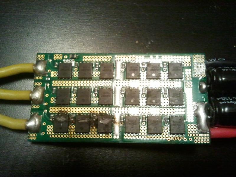

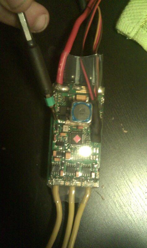

Wat is er doorgebrand? Foto's? (fotograferen met toestel op 'macro')
foto van esc die doorgebrand is
full
Niet de FETs dus (de drie rechthoekige blokjes met 8 aansluitingen onderaan de foto) en ook niet de elco's (zwarte tonnetjes buitenboord, boven aan foto). Ik kan niet zien wat er wel kapot is. Is het een component of is een koper/printspoortje doorgebrand?
Hou niet echt van de geur van verbrande printplaat
full

Eén van de 6 takken, 3 FET-schakelaars parallel per tak, van de H-brug is uitgebrand, 3 dode FETs. Te veel stroom.
