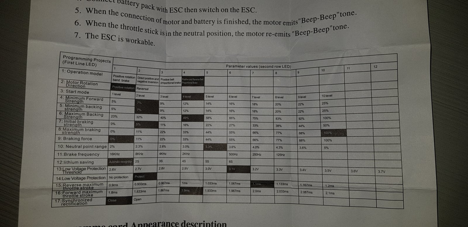

Beste lezers, Zou iemand me kunnen helpen met het setupen van mijm esc? Rij op 2s 7.4v. Alvast heel erg bedankt. Gr Ruben
Ik zou overal afblijven en gaan rijden. Factory settings ogen wel goed. Wel af en toe spanning van je lipo checken. is het je allemaal onbekend, koop dan spul wat zich al bewezen heeft, ipv dit spul. Hier zullen weinig mensen zijn die ervaring hebben met deze combo set. Hobbywing, castle etc kan je op veel meer support rekenen. Kijk ook eens op rc groups. Daar is ook veel te vinden
Ja. Afblijven en rijden. Lipo checker op de balans stekker en rijden. Word het spul te heet om prettig aan te kunnen raken. Kleiner motor tandwiel plaatsen
geen idee wat je bedoeld met "levels" bedoel je wanneer de batterij leeg is? in jouw staatje, nr 13: op 3,1 volt per cel slaat hij af. Hij staat op automatisch herkennen, dus in theorie moet hij zelf herkennen wat voor batterij je eraan hangt. Zolang het maar een lipo is. Zoals Cnn aangeeft, houd af en toe even in de peiling hoe warm alles wordt. motor en esc mogen best warm worden, heet is niet goed. bij "heet" laat je het na 2 sec graag los. de batterij mag ook wel warm worden, maar heel warm is ook niet goed. heet is zowieso fout.
