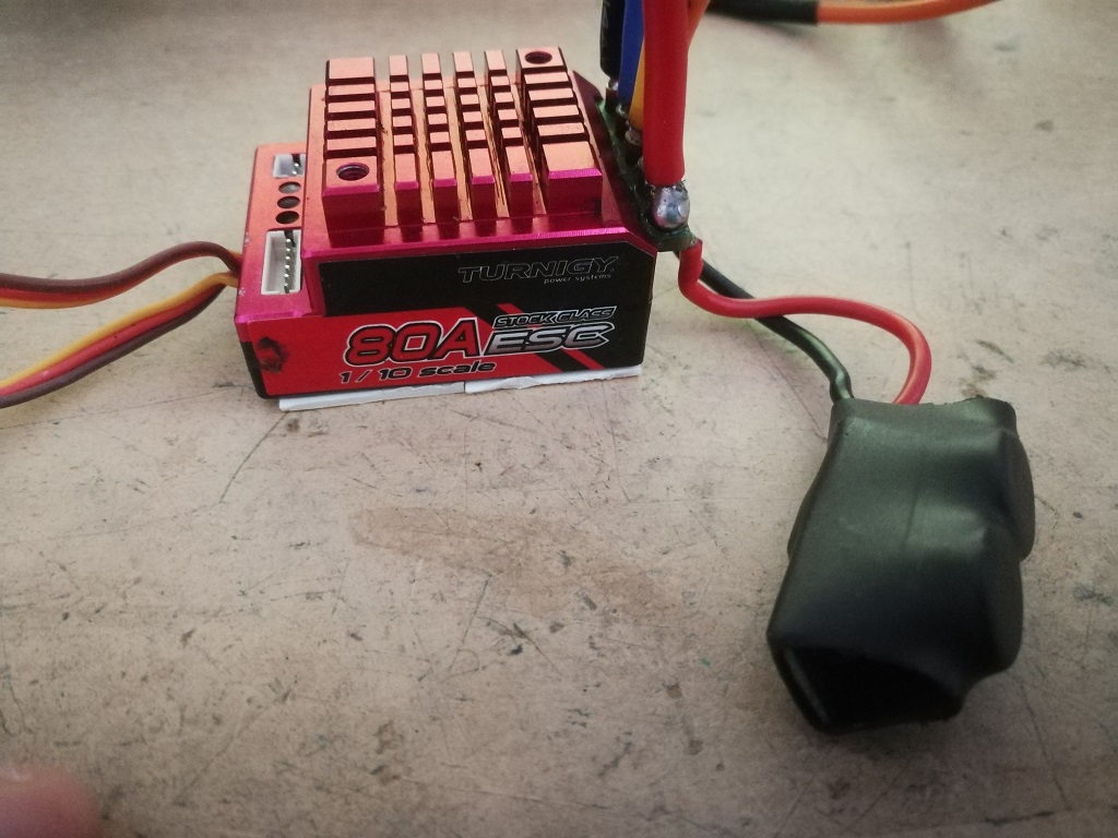

Hi, klein vraagje ik ben aan het puzzelen om de electronica in mijn F104 ver.2 Pro van Tamiya te proppen maar heb nouwelijks voldoende ruimte nu heb ik een Trackstar 80A ESC waar een Condensator aan vast zit, kan ik deze gewoon verwijderen of zal dit invloed hebben op het fuctioneren van de ESC?
Een condensator haalt de piek spanningen weg. Niet verwijderen dus. Langere kabel en een andere plek wellicht een optie.
En natuurlijk, hoe korter de bedrading naar de ESC hoe beter de functie behouden blijft...en als je nu toch moet verlengen, vervanging met een dikkere diameter kabel is aan te raden...ondanks er geen hoge stromen door heengaan..
bedankt Per, heb het inmiddels opgelost (volgens mij) moet het nog wel even uitproberen of alles lekker zit en blijft werken maar zondag eerst Denhaag onveilig maken met de TC
