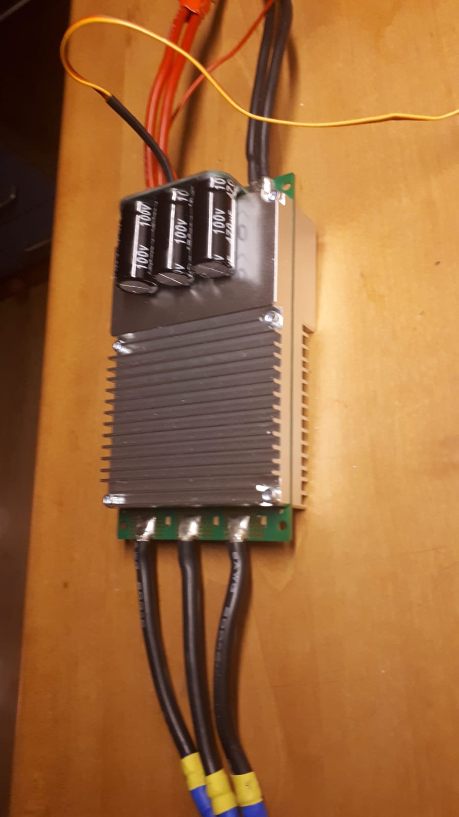

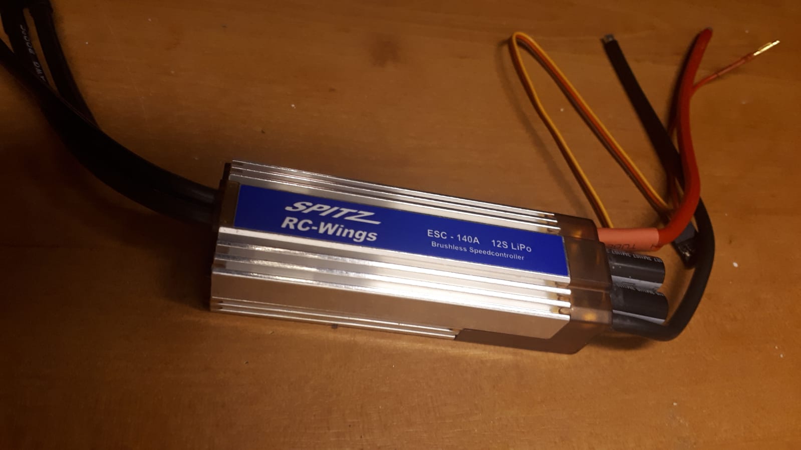

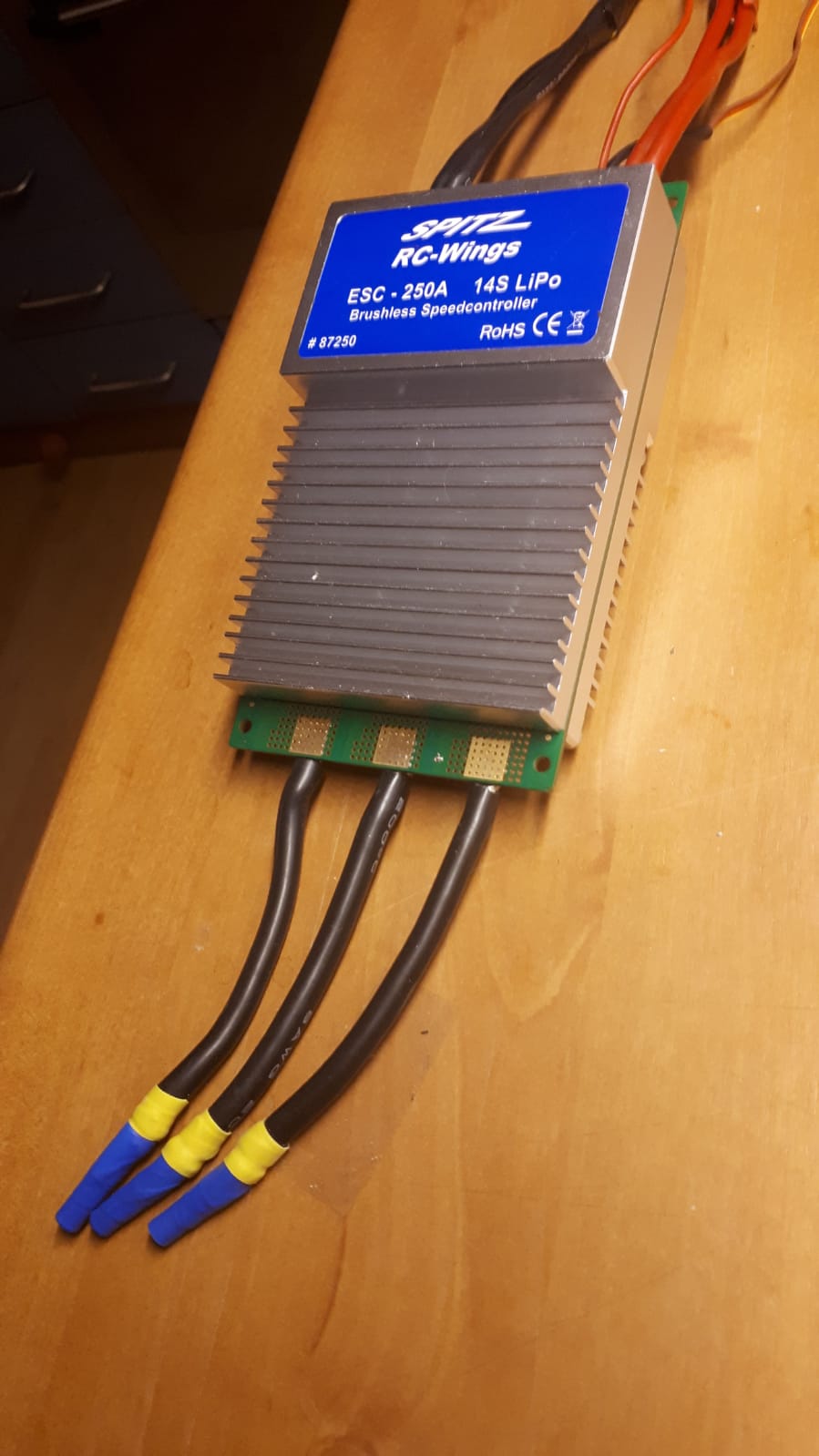

Wie weet met welke programmer box ik deze esc's kan instellen?
OF wie weet welke rebrand het is. Ik weet de 250A lijk vele opde turnigy Dlux 250A maar verder dan dit kom ik niet Hij doet het wel, alleen ik krijg niet het aantal tonen dat gelijk is aan het aantal cellen.
De 140A is helemaal voor mij een groot vraagteken.
wie o wie weet er hier meer van

Hay Dexta,
nog hartelijk bedankt voor de handleiding. ik kon daarmee de esc's programmeren. Allen duurde het even dat ik door had dat het OPTO Esc's zijn, dus moest ik een aparte accu op mijn ontvanger aansluiten...anders doen ze nog niet;-)

deze esc's werken ook met 6S tot max 12S,...als je 2 3S in series aansluit dan gaat het ook werken..
