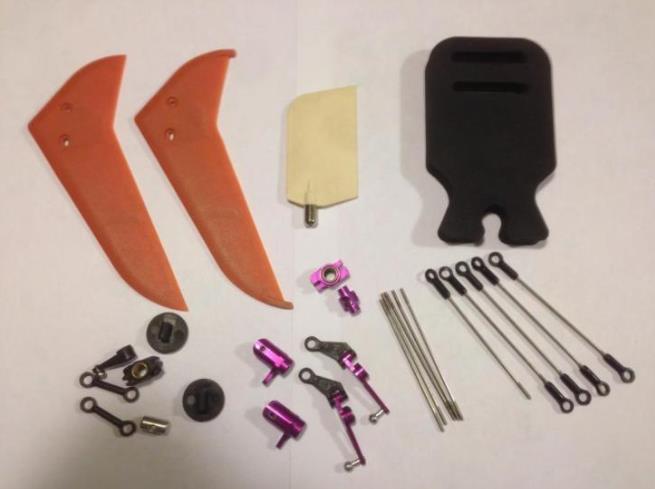

Hallo Marnix,
ik heb nog deze onderdelen liggen die passen op de V2
Groeten, Eddy
