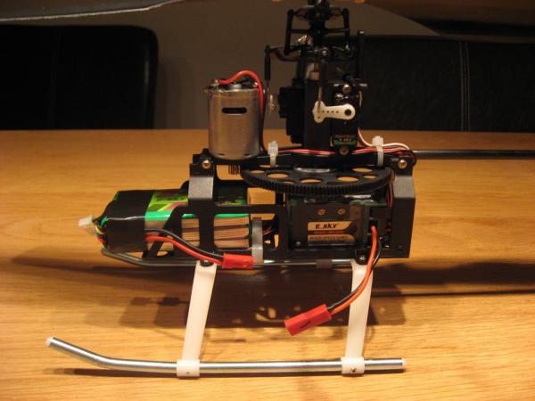

Ik vond de standaard opzet maar matig en erg fragiel. Dus besteld:
EK1-0560: Landingsgestel
EK1-0559: Battery hanger
EK1-0180: Lipo 11,1 volt 1000mah
EK1-0226: motor wires
Toen ik de onderdelen binnenkreeg dacht ik dat ze de verkeerde batterij hanger hadden gestuurd. Het paste niet echt goed. Toen maar even omgedraaid gemonteerd.
Pas daarna De aanwijzingen op de site gelezen bij aerotronic (zie hieronder) ;):

Daaruit bleek inderdaad dat de batterij hanger nog aangepast moet worden. Waar de batterij hanger het grote tandwiel raakt moet wat ruimte gemaakt worden.
Hierbij wat foto's.
Ze staan weliswaar niet in de juiste volgorde maar de opzet mag duidelijk zijn. Modelbouwforum.nl - Fotoalbum van robr: Skid Upgrade Honey Bee FP

Ik heb er gewoon een klein stukje uitgeveild, net genoeg om het tandwiel vrij te kunnen laten draaien.
Zodra ik de tijd heb zal ik een foto plaatsen !
Groet van Thierry.
