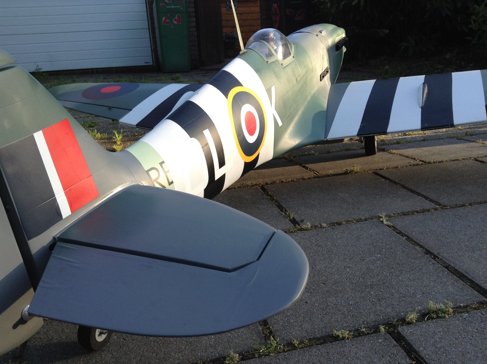

Mijn ESM Spit (slaat op sjouwen) aan het balanceren.
Mot laser 1.50.bruto 1 kg.
CG op 120mm.
Contragewicht rond de 1000gram Lood.
971 gram: Is eigenlijk nog niet genoeg gezien de positie.
Alle zware delen liggen zo ver mogelijk voorin.

Span 1840mm Totaal gewicht 5.9 kg?
Als het CG op 120 mm ligt is het een forse vleugel? Kan daar de fout zitten?
Ja klopt dat's um! Wat bedoel je met forse vleugel?

Heb zojuist een" BLOK LOOD!! van ruim 986 gram geknutseld met gips lood gieten etc etc.Totaal gewicht is nu 6.9 kg,ex brandstof.Zal zo'n beetje het MTOW worden, komt verder niks meer bij voor de maiden.

De 1000gram teruggebracht naar 650 gram.totaal gewicht nu rond 6.5 kg.
