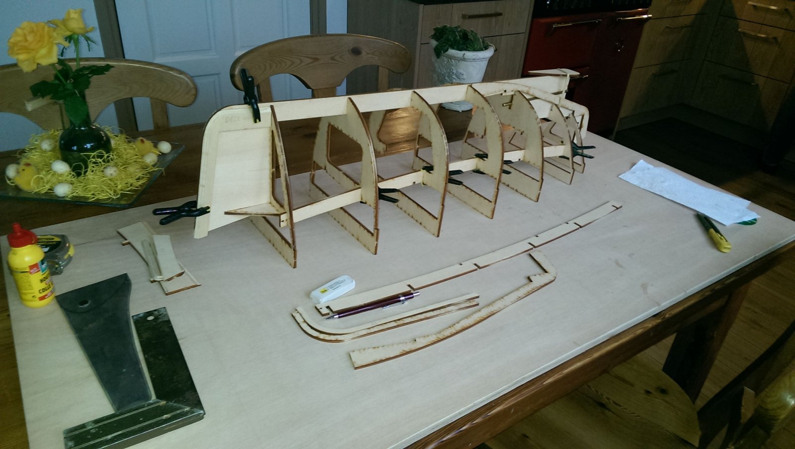

Vorig jaar ben ik begonnen met de bouw van de Evelyn Rose van Billing Boats.
Dit is mijn eerste bootje wat ik bouw.

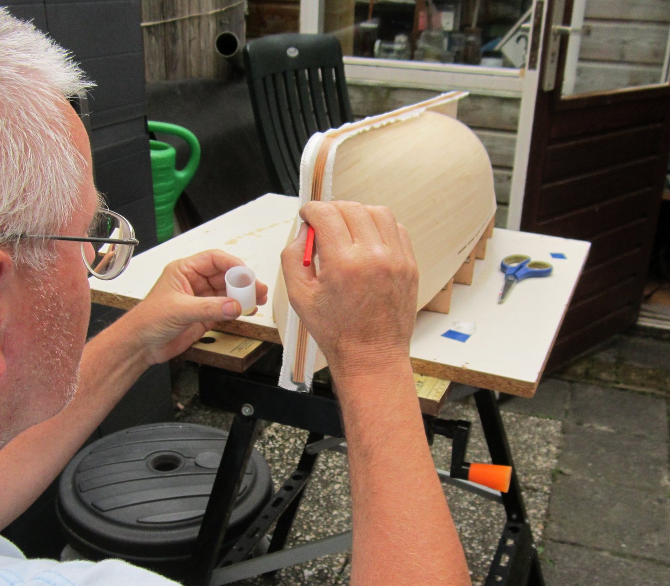

Omdat het mijn eerste bootje is, is er wel het een en ander mis gegaan maar dankzij de hulp van het forum en met name Jan (pompebled) is de romp inmiddels klaar.

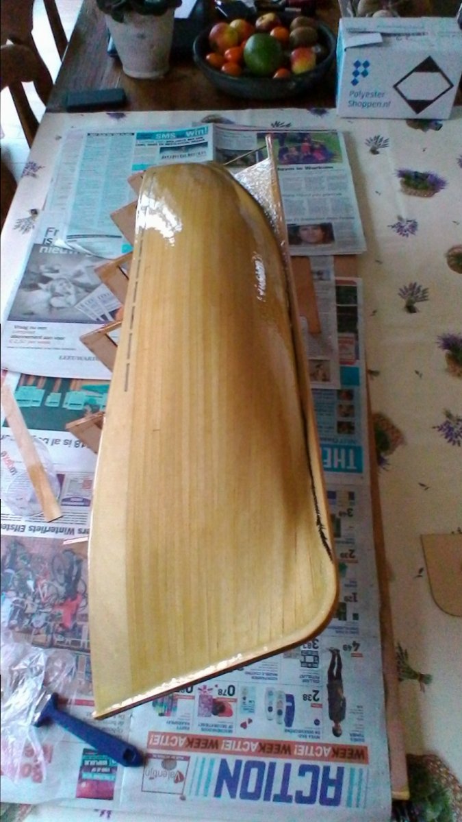

Jan is zo vriendelijk geweest om de romp voor me in de glasvezel te zetten en vandaag heb ik zelf ook een laag aangebracht. Ik heb het idee dat ik het iets te dik aangezet heb maar ja zo leer je weer.

Momenteel bezig om de romp verder in de epoxy te zetten. De eerste laag die ik er zelf opgezet had was veel te dik en vertoonde allemaal zakkers :(.
Alles er weer uit geschuurd en vanmorgen opnieuw in de epoxy gezet. Het ziet er nu een stuk beter uit.

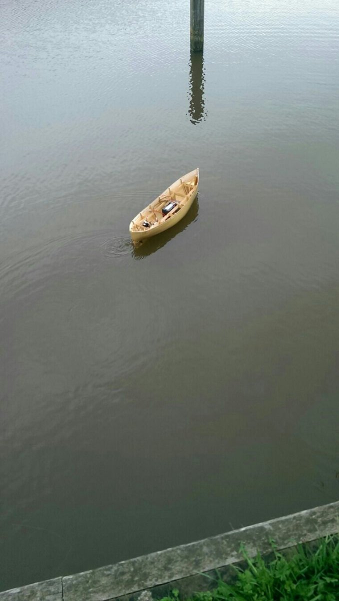

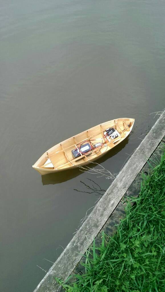

Goed te zien dat de Evelyn Rose de eerste testvaart achter de rug heeft!
Welke motor heb je er in liggen?
Ik weet niet meer of de originele schroefaskoker glijlagers aan weerskanten heeft, dat loopt lichter en je kunt er gemakkelijker vet in kwijt...
Groetnis, Jan.
Hey Jan,
Alles was goed verlopen. Alleen de accu die ik voor de Evelyn Rose bestemd had is te groot. Tijdens de proef vaart er wel in gehad maar bij de eerste snelle bocht begon de accu te schuiven. Bootje op een oor.
Het motortje wat er in ligt is een krick max power 500.
De schroefas heeft twee glijlagertjes. De schroefaskoker gevuld met water bestendig vet. Alles is droog gebleven, gelukkig.
Sjouke
Hoi Sjouke,
Een accu van dat formaat leg ik meestal plat neer, in een bakje dat 'm voor verschuiven behoed.
Lager zwaartepunt en geen gevaar voor kapseizen door een 'schuivende lading'...
Groetnis, Jan.

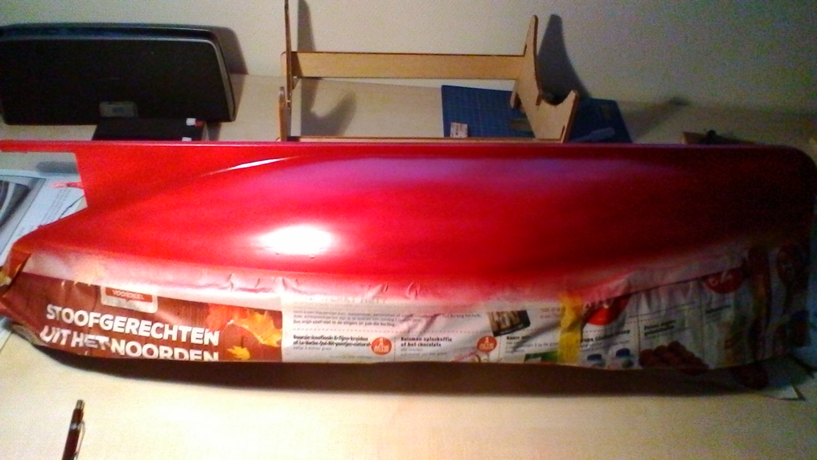

Na een tijdje niks gedaan te hebben, heb ik inmiddels de modelbouw weer opgepakt en het onderwaterschip gespoten.
Het ziet er naar mijn idee wel goed uit.
De verf die ik gebruik heb is van Revell, 311, mat rood. Deze is goed te spuiten met de airbrush als je heb wat verdunt.
Ik zit alleen te twijfelen of ik het bovenwaterschip mat zal spuiten, zijdeglans of hoogglans.
Het is de bedoeling dat alles ook nog verouderd moet worden.
Nog nooit eerder gedaan dus wafwachten hoe dat gaat worden.

Sjouke, Mat is te dof en hoogglans glimt teveel. Zijdeglans is een goed alternatief, ook om te verouderen. Het is een werkpaard en geen jacht, moet je maar denken. Anders hoef je ook niet de moeite te nemen om het te verouderen. Leuk scheepje. Probeer je foto's in vol formaat te plaatsen. Dat is voor de kijker/lezer gemakkelijker. Succes ermee! Gr. Klaas.
Hoi Klaas,
bedankt voor de tip. Ik heb inmiddels zijdeglans gekocht.
Je hebt gelijk als je zegt dat het een werkpaard is. Daarom wil ik hem ook verouderen anders vind ik het ook geen gezicht.
