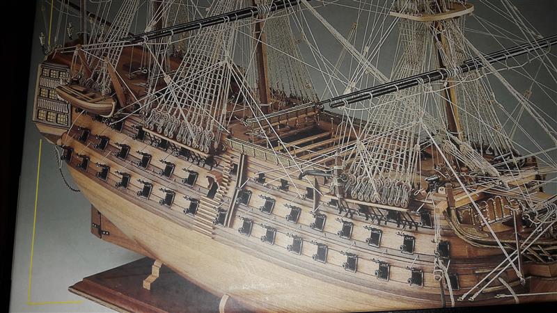

Vandaag is de Victory eindelijk in Hua Hin gearriveerd! Ik kan dus rustig eens alles op een rijtje zetten en langzaam aan beginnen. Bij het openen van de doos vielen mij wel gelijk een paar dingen onaangenaam op. Zo was de kiel zo krom als een hoepel (ligt nu hopelijk recht te trekken) en er zaten gewoon de oude kanonspoorten in. Bij de bouwdoos van ca. 10 jaar geleden was het zo dat de geschutpoorten gefixeerd moesten worden met een druppeltje lijm zodat deze open bleven staan. Dat vond ik altijd een raar gezicht want hoe kan zo'n poort vanzelf open blijven staan? Op de huidige bouwdoos van Corel staat een foto waarop dit anders was en de poorten opengehouden worden door een kabel zoals bij de meeste andere modellen. Helaas is hiervan in de doos en de beschrijving niks terug te vinden. Als hiervoor geen oplossing te vinden is zal ik toch nieuwe geschutpoorten moeten bestellen (toch weer 75 Eutjes), en het duurt lang voordat dit hier is. Nou ja, eerst maar met de basis beginnen. Eigenlijk best wel een hoop geld voor zo'n doos.

Overigens - het openhouden van de geschutspoorten m.b.v. een takel is niet zo moeilijk. Dit is op een schaalmodel eigenlijk niet meer dan een draadje wat aan de poort bevestigd is en waarvan de andere zijde door een gaatje boven de poort in de scheepswand "verdwijnt". Alle blokken die er achter zitten in het inwendige van het schip zijn niet aanwezig. Dit is te complex.
Ja ik denk toch dat ik de geschutpoorten zo ga maken. Dat wordt dus 100 kleine gaatjes boren. Ik ben nu op zoek naar de doorvoeren van het touwtje naar de binnenkant van het schip. Bij andere modellen worden die meegeleverd en dat ziet er wel strak uit. Ik ga nu maar verder met een bouwverslag want ik ben al een paar dagen bezig.
