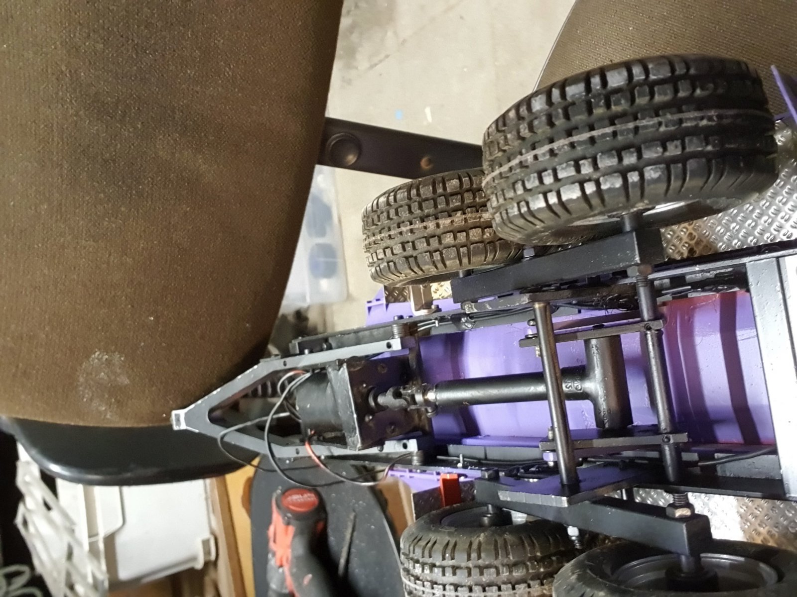

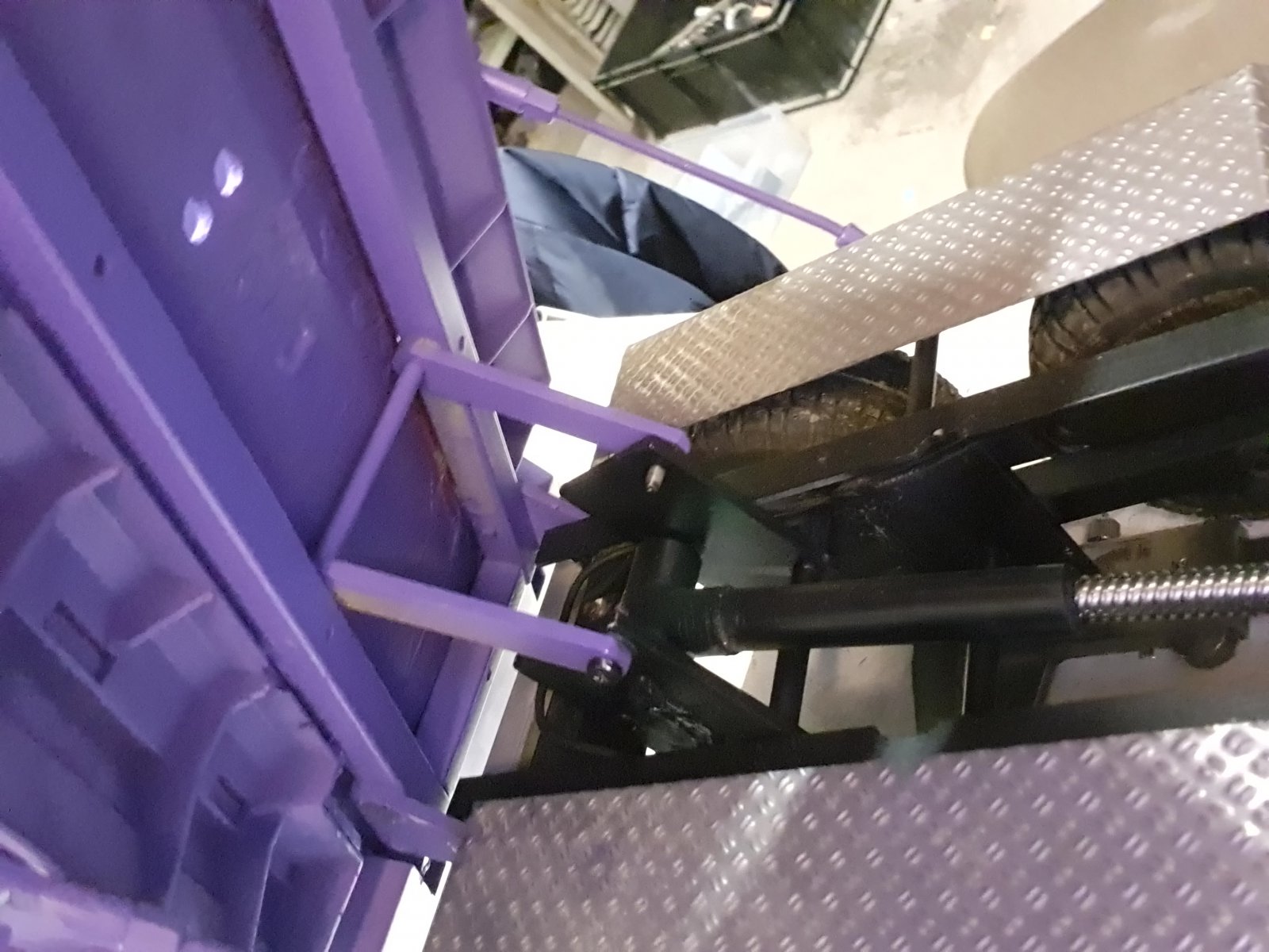

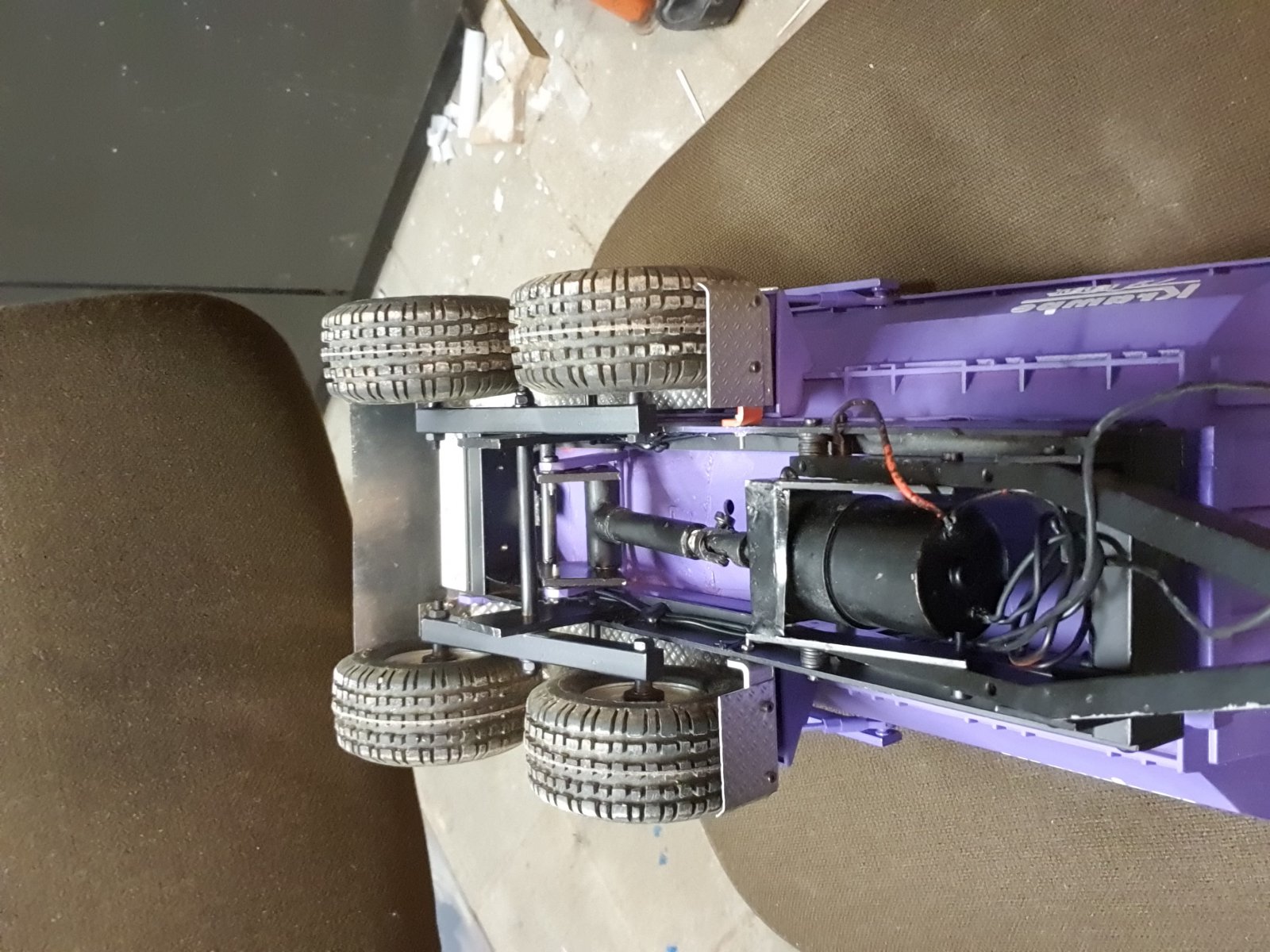

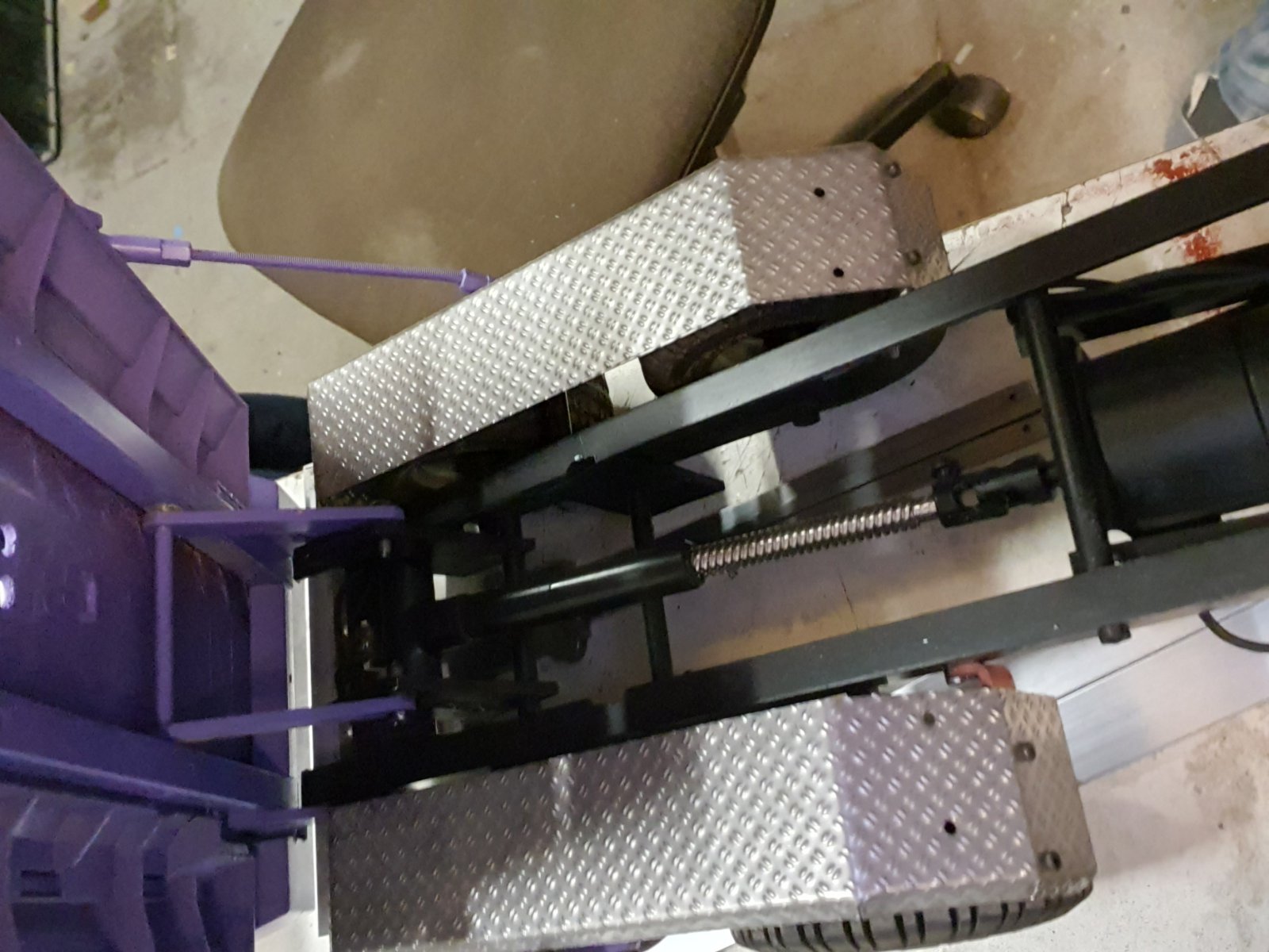

Dan zou ik is kijken of je niet een knap chassis kan bouwen uit alu hoeklijnen. Kan je gelijk een werkend tandemstel er onder maken dit trekt weer wat lichter door het terrein kan wel wat fotos maken als voor beeld voor je
Hier een paar fotos zoals ik het bij mijn krampe kieper van me vrouw gemaakt heb. Basis is hoeklijn 20x10 Met massief 20x10 als dwarsliggers Pendel as gemaakt van 10x10 massief met flens lagers. Naven en velgen bij een clublid gekocht. Banden van een tamiya buggy. Alles staat op lagers dus loopt licht Dit word de basis van me nieuwe silage kieper. Strip 20x5 mm Voor krampe en joskin van bruder kom je het makkelijkst weg met een chassis van 75 mm breed deze pas dan namelijk zo onder de joskin bak. Hoop dat je der wat mee kan

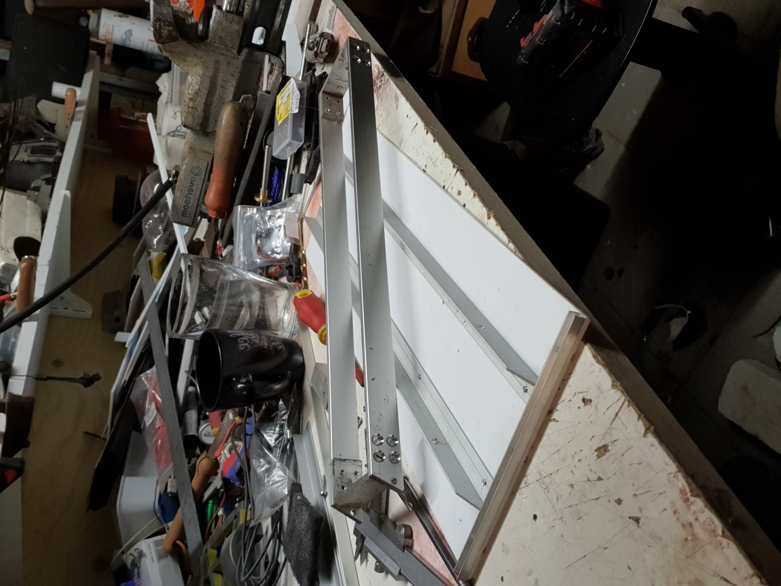

thanks mate bouw hem nu ff op de normale chassis maar deze ga ik zeker als dit klaar is maken kan de bal dan zo overzetten de trekstan waar heb je die van gemaakt dan of heb je deze zo besteld zo heb ik het voor nu gemaakt
