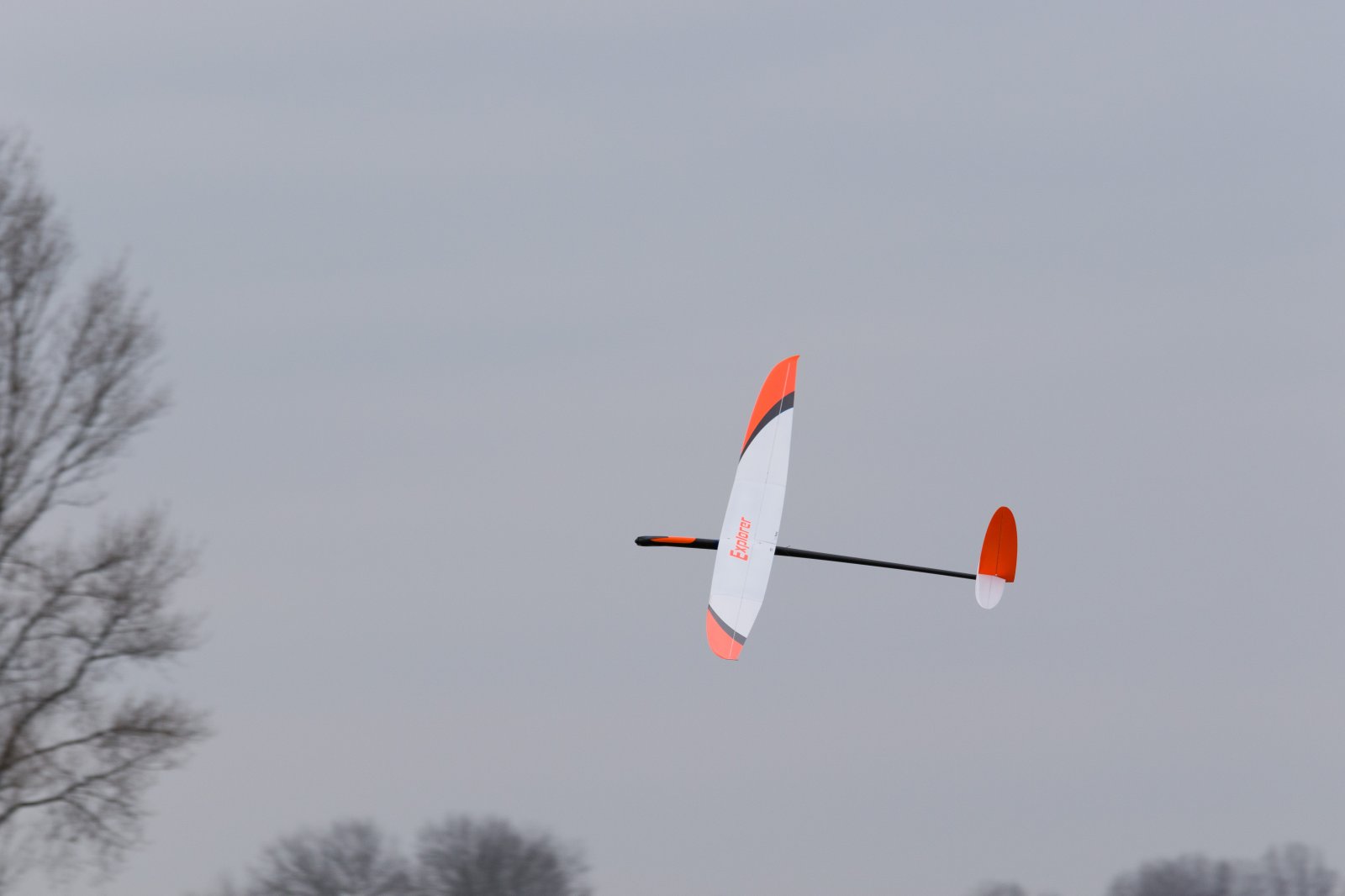

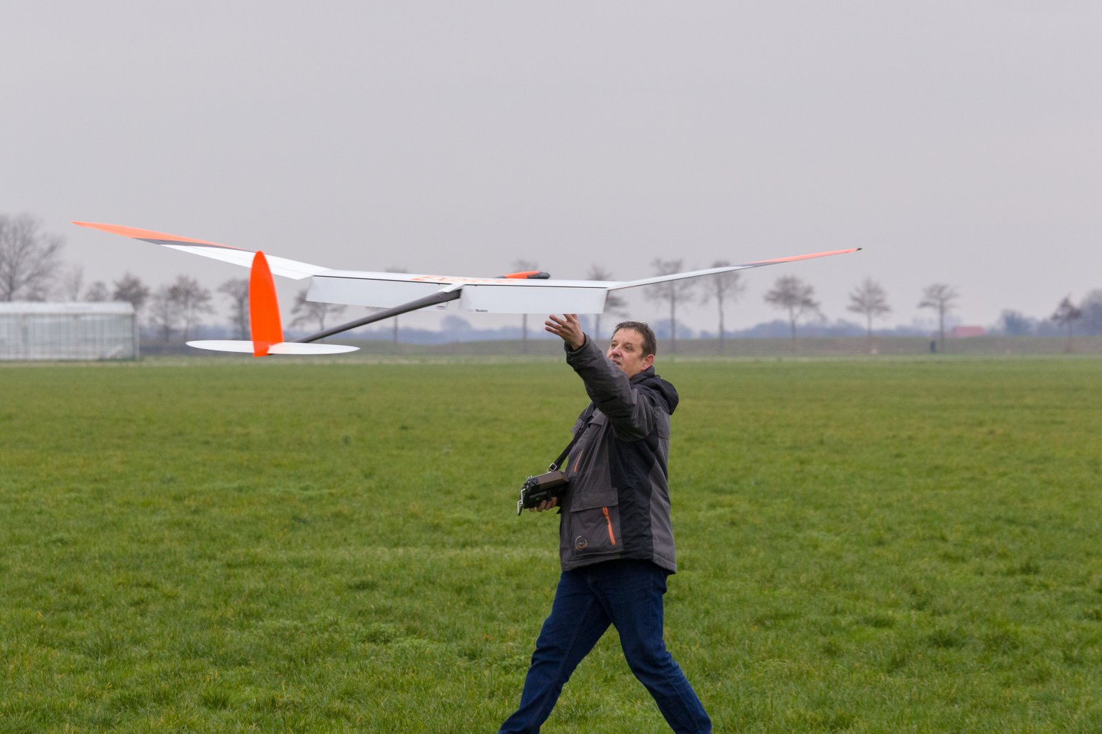

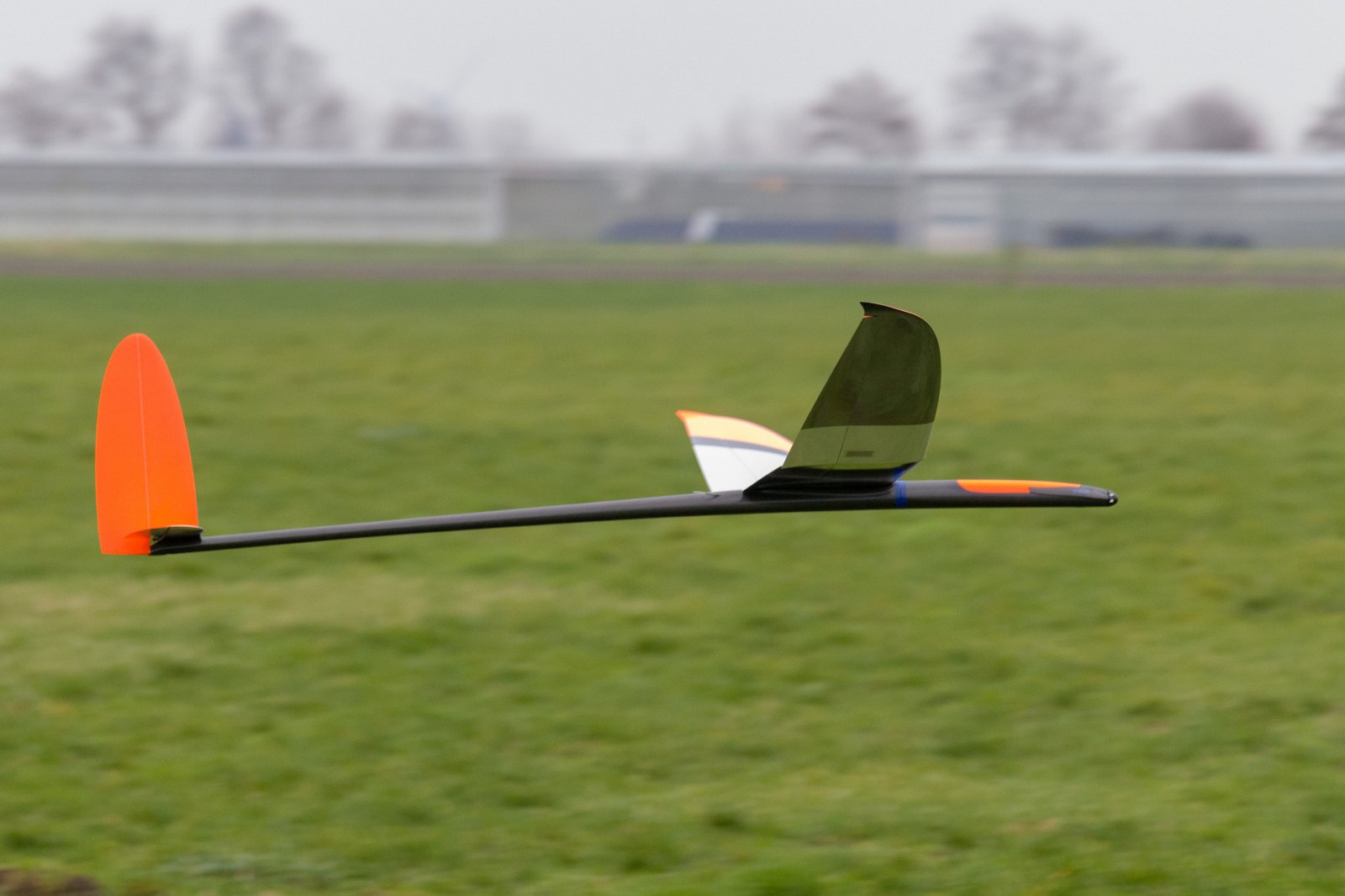

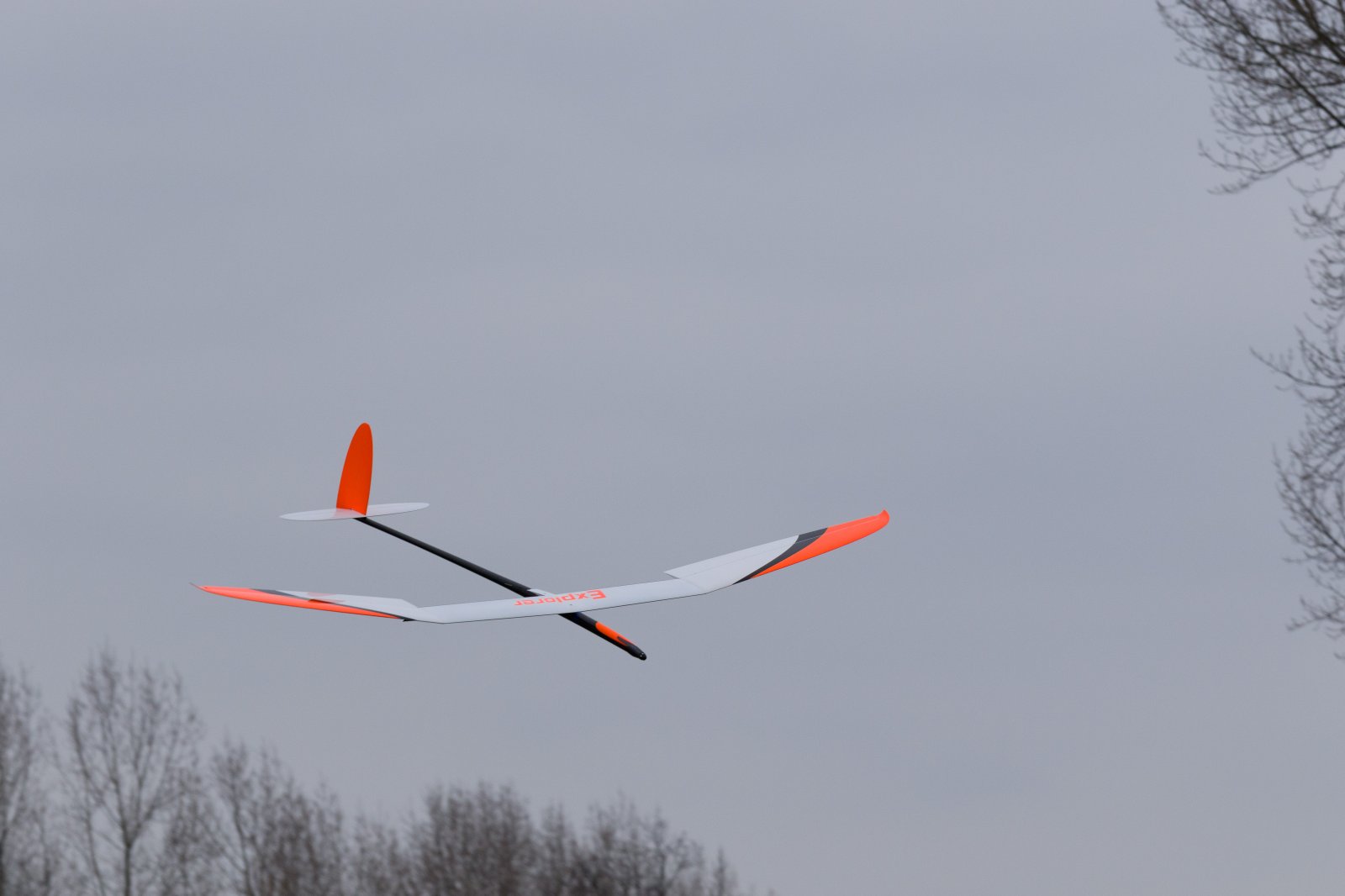

Vandaag de Explorer ingevlogen. Nauwelijks wind vandaag. Bewolkt en het was droog. Eerste induk is erg goed. Stuurt zeer direct en precies. 2 thermiekstanden uitgeprobeert en wat mij verbaasde is dat met een thermiekstand van 10 mm over de gehele vleugel de explorer nog steeds goed bleef vliegen. Bochtenwerk gaat heel soepel. Ga alleen met de Tattu 850 mah vliegen. Van de 650mah accu wordt net iets te veel van gevraagd. Die zakt teveel in. Toch is met deze accu 250 meter haalbaar. Met de 850mah accu gaat die als een rakket. In ieder geval meer dan voldoende om ook afstand af te leggen als dat nodig is. Op naar wat warmer en thermisch weer.
